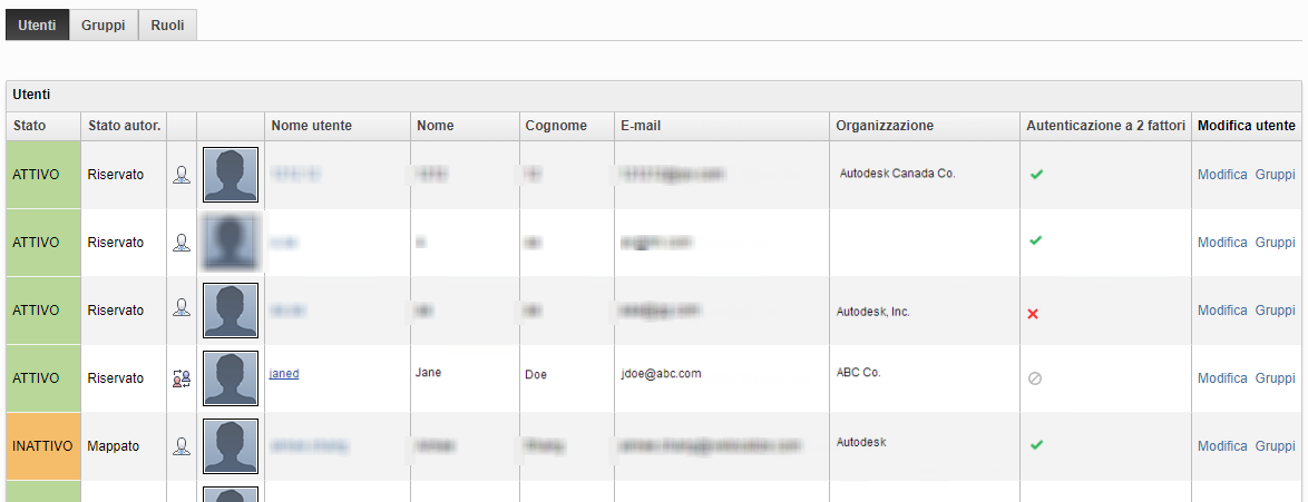

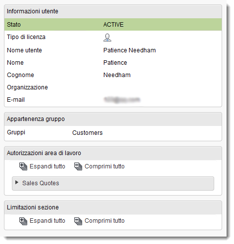

Visualizzazione degli utenti
  1. Nel menu Amministrazione, posizionare il puntatore del mouse su Protezione e fare clic su Utenti.
    La scheda Utenti viene visualizzata.
    The Users tab
  2. Nella tabella Utenti, fare clic su Nome utente.
    View a users details
Nota: Per informazioni sul campo Stato autor. vedere Risoluzione dei problemi degli account.

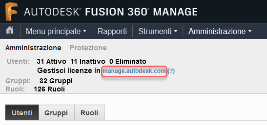

Assegnazione di una licenza ad un utente con Gestione di Autodesk Account
Quando si aggiunge un utente dalla pagina di amministrazione di Fusion Manage, a tale utente viene assegnato l'Accesso di base (visualizzazione limitata) a Fusion Manage. Per concedere all'utente l'accesso completo, è necessario assegnare una licenza utilizzando Gestione di Autodesk Account.
  1. Nella parte superiore della pagina di amministrazione degli utenti di Fusion Manage, fare clic su manage.autodesk.com.
    manage link
    Viene visualizzata la pagina Gestione di Autodesk Account.

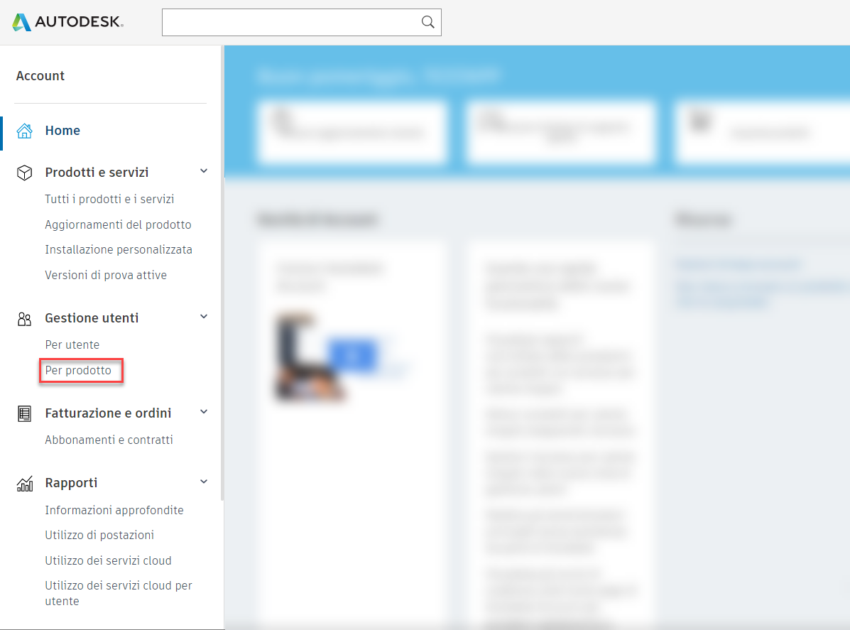

  2. Nella pagina Gestione account, in Gestione utenti, fare clic su Per prodotto.
    manage link
  3. Seguire i passaggi descritti nell'argomento della Guida di Account Management, Assegnazione degli utenti ai prodotti, per assegnare una licenza Fusion Manage all'utente.
    In questo modo l'utente verrà invitato nel team e gli verrà fornito il diritto all'utilizzo di Fusion Manage.

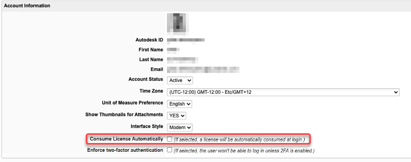

Gestione dell'utilizzo delle licenze
Per impostazione predefinita, tutti gli utenti utilizzano una licenza al momento dell'accesso.
In determinate circostanze, ad esempio l'utilizzo di Flex, gli amministratori possono concedere agli utenti Accesso di base per impostazione predefinita. L'Accesso di base limita l'utente alla sola visualizzazione e utilizza una licenza solo se serve all'utente per eseguire un'operazione.
  1. Nella colonna Modifica utente della tabella Utenti, fare clic sul collegamento Modifica dell’utente.
  2. Deselezionare Utilizza automaticamente licenza per limitare l'utente all’utilizzo di una licenza solo quando richiesto da un'operazione.
    Consume license automatically
Quando l'utente esegue l'accesso, viene visualizzato un banner che indica che l'applicazione è in modalità Accesso di base. Gli utenti dell'interfaccia moderna possono abilitare Accesso completo.

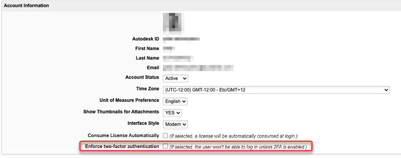

Gestione dell'autenticazione a due fattori (2FA) per un utente
È possibile applicare l'autenticazione a due fattori per tutti gli utenti del sito in Amministrazione > Configurazione di sistema > Impostazioni generali > Impostazioni di protezione. In tal caso, tutti gli utenti devono abilitare 2FA nel proprio profilo Autodesk prima di poter accedere al tenant. Tuttavia, in alcuni casi potrebbe essere necessario disabilitare l'applicazione di 2FA per un singolo utente. Ad esempio, un utente potrebbe utilizzare 2FA al di fuori del profilo Autodesk. In questo caso, non è necessario applicare 2FA all'interno del tenant.
  2. Deselezionare Applica autenticazione a due fattori.
    user 2fa setting

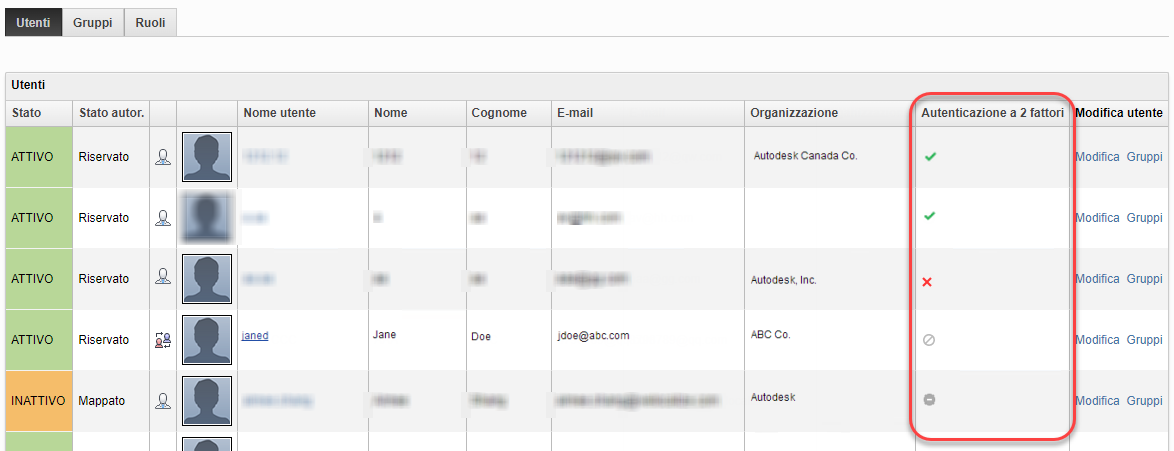

  3. In Amministrazione > Protezione > Utenti, è possibile visualizzare l'impostazione 2FA di ogni utente nei rispettivi profili Autodesk.
    user 2fa setting
    • 2fa on 2FA attivato
    • 2fa off 2FA disattivato
    • 2fa off 2FA gestito esternamente
    • 2fa unknown Impossibile determinare lo stato 2FA (l'utente non ha eseguito l'accesso di recente, lo stato verrà aggiornato al successivo login)
