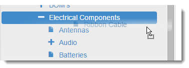

Spostamento di una classificazione
Le classi possono essere riordinate.
  1. Selezionare la classificazione da spostare dalla struttura Classificazioni.
  2. Trascinare la classificazione in una nuova posizione nella struttura.
Rilasciare la classificazione su un'altra classe per renderla una sottoclasse della classificazione di destinazione. La classificazione spostata eredita i campi delle proprietà della nuova classificazione principale e non eredita più i campi dai suoi elementi primari originali. Analogamente, le sottoclassi originali che ereditavano i campi da essa, non li erediteranno più. La classificazione spostata mantiene i campi che sono univoci.
