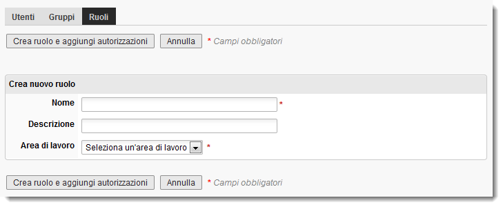

  2. Nell'intestazione Utenti - Gruppi - Ruoli, fare clic sull'icona Nuovo ruolo.
    Select Roles on the Administration>Security dialog
  3. Immettere un Nome da assegnare al ruolo. Ad esempio, per creare un ruolo per la visualizzazione e la modifica di articoli in un'area di lavoro Clienti, immettere Clienti[lettura/scrittura]. La Descrizione è facoltativa.
  4. Nell'elenco a discesa Area di lavoro, fare clic sul nome dell'area di lavoro a cui viene applicato il ruolo (ad esempio, Clienti).
  5. Fare clic su Crea ruolo e aggiungi autorizzazioni.
  6. Aggiunta di autorizzazioni al ruolo come illustrato nella seguente sezione.

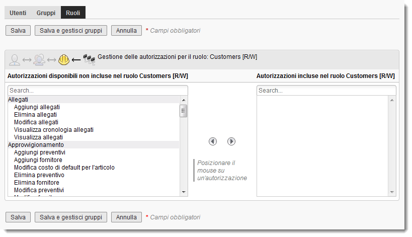

Il passaggio successivo alla creazione di un nuovo ruolo è l'aggiunta di autorizzazioni tramite la pagina Gestione delle autorizzazioni per il ruolo. Nella casella di riepilogo a sinistra sono elencate tutte le autorizzazioni disponibili in Fusion Manage, suddivise per aree funzionali. La casella di riepilogo a sinistra è vuota: qui è possibile aggiungere le autorizzazioni che si desidera includere nel ruolo.
Nota: per aggiungere le autorizzazioni al ruolo in un secondo momento, fare clic sulla scheda Ruoli, quindi fare clic sul collegamento Autorizzazioni per il ruolo nella colonna Gestisci della tabella Ruoli.
Gestione delle autorizzazioni per la pagina Ruolo
  1. Nella casella di riepilogo a sinistra, fare doppio clic sull'autorizzazione che si desidera aggiungere O selezionare l'autorizzazione e fare clic sul pulsante freccia a destra.
  2. Fare clic su Salva e gestisci gruppi.

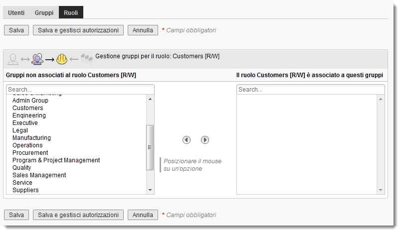

Aggiunta di gruppi al ruolo
Il passaggio finale per la configurazione di un ruolo è l'aggiunta di uno o più gruppi al ruolo tramite la pagina Gestione dei gruppi per il ruolo. La casella di riepilogo a sinistra contiene tutti i gruppi impostati sul sito Fusion Manage. La casella di riepilogo a sinistra è vuota: qui è possibile aggiungere i gruppi che si desidera associare al ruolo. Per informazioni sulla creazione di gruppi, vedere Configurazione delle autorizzazioni.
Nota: per aggiungere gruppi al ruolo in un secondo momento, fare clic sulla scheda Ruoli, quindi fare clic sul collegamento Gruppi per il ruolo nella colonna Gestisci della tabella Ruoli.
Add groups to a role
  1. Nell'elenco a sinistra, fare doppio clic sul gruppo che si desidera aggiungere O selezionare il gruppo e fare clic sul pulsante freccia a destra.
  2. Fare clic su Salva.

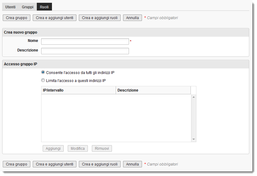

Impostazione di gruppi
Aggiunta di un gruppo
  1. Nell'intestazione della pagina Ruoli gruppi di utenti, fare clic sull'icona Nuovo gruppo.
    Add a group
  2. Immettere un Nome da assegnare al gruppo (ad esempio, Sales & Marketing). La Descrizione è facoltativa.
  3. Fare clic su Crea e aggiungi utenti.
  4. Aggiungere gli utenti al gruppo come illustrato nella seguente sezione.
Nota: per informazioni su come controllare l'accesso del gruppo in base all'indirizzo IP, vedere Configurazione delle autorizzazioni.

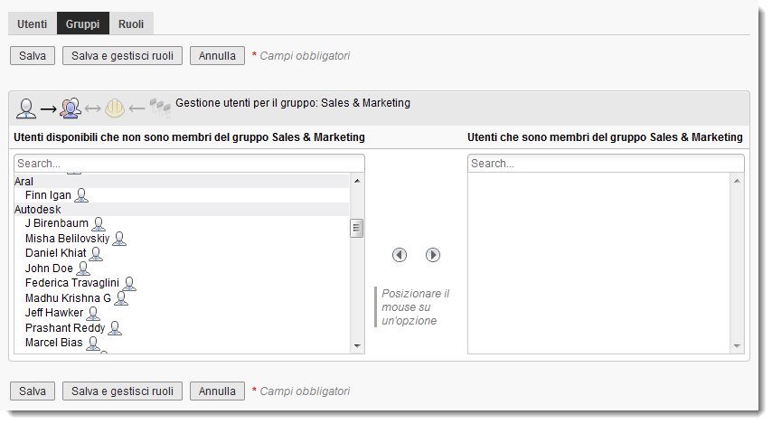

Aggiunta di utenti al gruppo
Il passaggio successivo per la configurazione di un gruppo è aggiungervi utenti tramite la pagina Gestione degli utenti per i gruppi. La casella di riepilogo a sinistra contiene tutti gli utenti impostati sul sito Fusion Manage. La casella di riepilogo a sinistra è vuota: qui è possibile inserire gli utenti che si desidera aggiungere al gruppo. Per informazioni sulla creazione di utenti, vedere Configurazione delle autorizzazioni.
Nota: per aggiungere utenti al gruppo in un secondo momento, fare clic sulla scheda Gruppi, quindi fare clic sul collegamento Utenti per il gruppo nella colonna Gestisci della tabella Gruppi.
Add users to a group
  1. Nella casella di riepilogo a sinistra, fare doppio clic sull'utente che si desidera aggiungere O selezionare l'utente e fare clic sul pulsante freccia a destra.
  2. Fare clic su Salva e gestisci ruoli.
  3. Aggiungere ruoli al gruppo come illustrato nella seguente sezione.

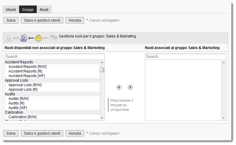

Aggiunta di ruoli al gruppo
Il passaggio finale per la configurazione di un gruppo è l'aggiunta di ruoli tramite la pagina Gestione degli utenti per i gruppi. La casella di riepilogo a sinistra contiene tutti i ruoli impostati sul sito Fusion Manage. La casella a sinistra è vuota: qui è possibile aggiungere i ruoli che si desidera associare al gruppo. Per informazioni sulla creazione di ruoli, vedere Configurazione delle autorizzazioni.
Nota: per aggiungere ruoli al gruppo in un secondo momento, fare clic sulla scheda Gruppi, quindi fare clic sul collegamento Ruoli per il gruppo nella colonna Gestisci della tabella Gruppi.
Add roles to a group
  1. Nella casella di riepilogo a sinistra, fare doppio clic sul ruolo che si desidera aggiungere O selezionare il ruolo e fare clic sul pulsante freccia a destra.

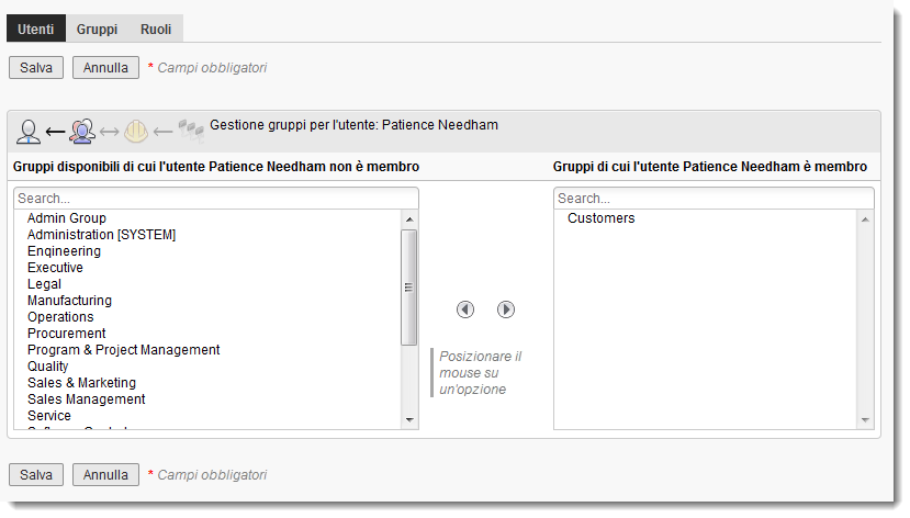

Aggiunta del nuovo utente ai gruppi
Il passaggio successivo e finale per la configurazione di un utente è la sua aggiunta ai gruppi tramite la pagina Gestione dei gruppi per un utente. La casella di riepilogo a sinistra contiene tutti i gruppi impostati sul sito Fusion Manage. La casella di riepilogo a destra è vuota: qui è possibile inserire i gruppi a cui si desidera aggiungere il nuovo utente. Per informazioni sulla creazione di gruppi, vedere Configurazione delle autorizzazioni.
Nota: per aggiungere il nuovo utente ai gruppi in un secondo momento, fare clic sulla scheda Utenti, quindi fare clic sul relativo collegamento Gruppi nella colonna Modifica utente della tabella Utenti.
  1. Nella casella di riepilogo a sinistra, fare doppio clic sul gruppo O selezionare il gruppo e fare clic sul pulsante freccia a destra.
    Aggiunta di un utente ad un gruppo
