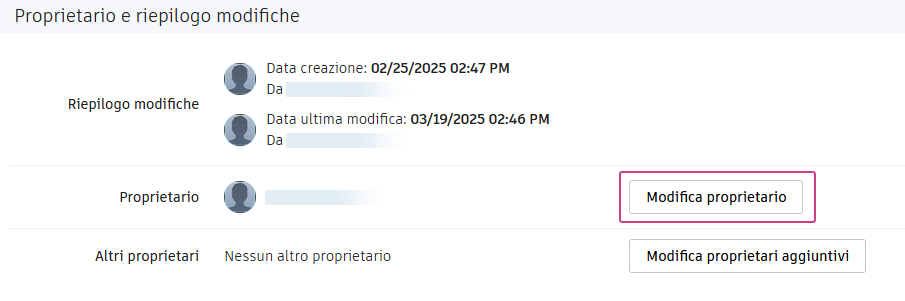

Modifica del proprietario di un articolo
  1. Aprire un'area di lavoro e selezionare l'articolo da aggiornare.
  2. Nella scheda Dettagli articolo, scorrere verso il basso fino al gruppo Proprietario e riepilogo modifiche.
  3. Fare clic su Modifica proprietario accanto al nome del proprietario corrente.
    change owner
  4. Nella finestra Modifica proprietario selezionare un nuovo proprietario dall'elenco utenti o iniziare a digitare il nome nella casella di ricerca e selezionare quando viene visualizzato.
  5. (Facoltativo) Se evitare di inviare una notifica al nuovo proprietario tramite e-mail, deselezionare la casella di notifica.
  6. Fare clic su Salva.
L'utente selezionato viene elencato come proprietario dell'articolo.

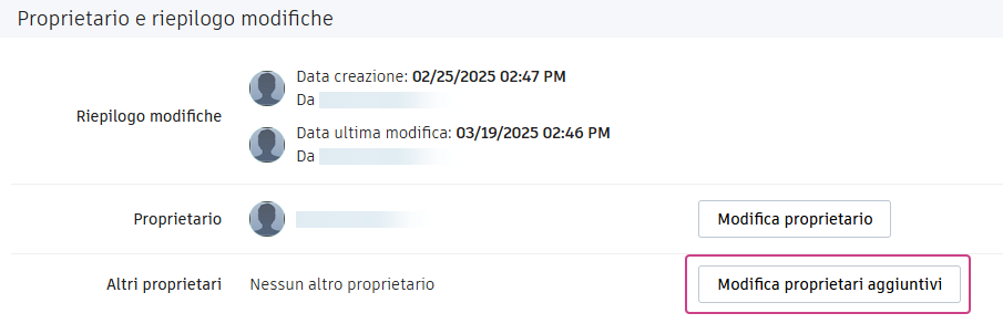

Modifica dei proprietari aggiuntivi di un elemento
  3. Fare clic su Modifica proprietari aggiuntivi.
    Owner and Change Summary panel, change additional owners
  4. Nella finestra Modifica proprietari aggiuntivi selezionare gli utenti o i gruppi da aggiungere come proprietari aggiuntivi.
  5. Fare clic su Salva.
Gli utenti o i gruppi selezionati vengono elencati come proprietari aggiuntivi dell'articolo.
