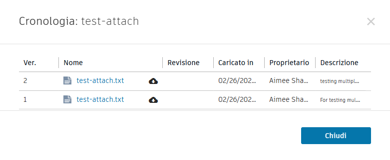

Visualizzazione della cronologia di un file
Andare all'articolo per cui si desidera scaricare un file allegato.
Nella scheda Allegati, selezionare il file.
Fare clic su ... e selezionare Visualizza cronologia.
Eseguire il download di una versione precedente di un file
- Nella finestra di dialogo Visualizza cronologia, fare clic su una versione del file da scaricare.
Ripristino di una versione precedente di un file
- Chiudere la finestra e tornare alla scheda Allegati.
- Selezionare il file esistente.
- Fare clic su ... e scegliere Carica nuova versione.
- Archiviare la versione del file salvato nel passaggio 1. Questa versione diventa la versione corrente del file.
