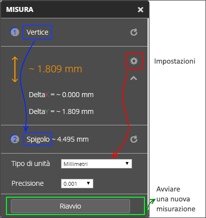

Misura Selezionare l'opzione Misura. Fare clic sul punto da cui si desidera iniziare la misura. Fare di nuovo clic nel punto fino a cui si desidera misurare. La misura viene visualizzata nella riquadro Misura.
Nei modelli o progetti 2D, è possibile misurare i seguenti elementi:
  • Spigolo/Spigolo
  • Da vertice a vertice
  • Da spigolo a vertice e viceversa
  • Angolo
La misura 3D è abilitata per i file di Fusion. È possibile misurare:
  • Arco
  • Area di una faccia
È inoltre possibile isolare la parte misurata. Fare clic su Impostazioni all'interno del riquadro Misura e selezionare Isola misura. Il resto del modello o del progetto verrà disattivato.
Per modificare l'unità di misura, fare clic su Impostazioni nel riquadro Misura e selezionare un'unità di misura dal menu a discesa Tipo di unità.
È inoltre possibile impostare la precisione su 5 cifre decimali.
Eseguire lo zoom avanti, se necessario, prima della misura.
Per misurare una nuova parte, fare clic in un punto qualsiasi all'interno del visualizzatore per rilasciare la selezione precedente o fare clic su Riavvia.

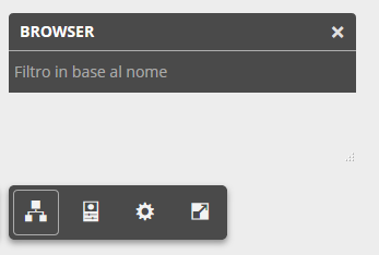

Browser modelli Selezionare il browser modelli. Immettere il nome della parte che si desidera esaminare nel campo Filtro in base al nome.
Altre parti del modello verranno disattivate.
Dopo aver utilizzato il browser modelli per trovare una parte, è possibile selezionare sezioni di tale parte.
Fare clic sull'opzione Proprietà per visualizzare le proprietà della selezione corrente.
 Fare clic per visualizzare le proprietà di una parte selezionata all'interno del modello o del progetto.Utilizzare il browser modelli o gli strumenti nella parte superiore sinistra per selezionare una parte e fare clic su Proprietà.
