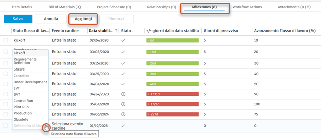

Aggiunta e modifica delle attività cardine
Aggiunta di un'attività cardine
Se si dispone dell'autorizzazione per aggiungere un'attività cardine ad un articolo, il pulsante Aggiungi è attivato nella scheda Attività cardine.
  1. Fare clic sulla scheda Attività cardine.
  2. Fare clic su Aggiungi.
    add milestone
Modifica di un'attività cardine
  1. Selezionare lo stato del flusso di lavoro da associare all'attività cardine.
  2. Nella colonna Evento cardine, selezionare Entra in stato o Abbandona stato, per riflettere una transizione allo o dallo stato del flusso di lavoro.
  3. Selezionare una data stabilita per il raggiungimento dell'evento cardine.
  4. Nella colonna Giorni di preavviso, immettere il numero di giorni prima della data stabilita in base a cui definire un periodo di avvertimento per l'attività cardine (facoltativo).
  5. Nella colonna Avanzamento flusso di lavoro (%), immettere la percentuale di avanzamento del flusso di lavoro al completamento di questa attività cardine (facoltativo).
  6. Fare clic su Salva.
