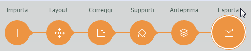

L'ultimo passaggio del flusso di lavoro di Print Studio varia a seconda che sia connessa o meno una stampante. Quando è connessa una stampante, l'ultimo passaggio del flusso di lavoro visualizzato sulla barra di preparazione è Stampa.
Quando non è connessa una stampante, l'ultimo passaggio del flusso di lavoro visualizzato sulla barra di preparazione è Esporta.
Se si connette una stampante, sulla barra di preparazione l'opzione Esporta viene sostituita da Stampa. Tuttavia, è comunque possibile esportare il modello per la stampa dal passaggio Anteprima del flusso di lavoro.

Dopo l'importazione di un modello, fare clic sull'ultimo passaggio del flusso di lavoro sulla barra di preparazione per completare automaticamente i passaggi precedenti del flusso di lavoro. I modelli vengono disposti, corretti, dotati di supporti e suddivisi in sezioni per garantire l'esecuzione corretta della stampa o dell'esportazione.
Suggerimento: Prima di passare direttamente alla stampa o all'esportazione, è consigliabile fare clic sul passaggio Anteprima del flusso di lavoro. Anteprima fornisce tutti i vantaggi delle procedure di preparazione automatiche e l'opportunità di esaminare tutte le regolazioni prima di stampare o esportare il modello.
  1. Se necessario, importare uno o più modelli nella superficie di costruzione.
  2. Facoltativo: prima di stampare il modello, assicurarsi che la stampante sia connessa e pronta per iniziare.
  3. Sulla barra di preparazione, fare clic sull'ultimo passaggio del flusso di lavoro, ovvero Stampa se la stampante è connessa e pronta per la stampa oppure Esporta per creare un file stampabile.

  1. Se necessario, fare clic su Esporta sulla barra di preparazione.
  2. Fare clic su Salva.
