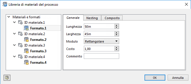

TruPlan crea formati di default per ciascun materiale aggiunto al documento, anche se è comunque possibile crearne formati personalizzati.
- Selezionare un materiale nella struttura sul lato sinistro della finestra di dialogo Libreria di materiali del processo.
- Fare clic sulla scheda Imballaggio all'interno della finestra di dialogo.
- Fare clic su Aggiungi.
- Modificare i valori nella nuova riga dell'imballaggio.
- Ripetere i passaggi precedenti per altri imballaggi materiale che si desidera creare.
È inoltre possibile creare più formati per lo stesso materiale se questi sono disponibili nella sede di lavoro e se si desidera provare varietà diverse. L'imballaggio di default per un determinato materiale nello studio di nidificazione viene visualizzato in grassetto nell'elenco.
- Per impostare un imballaggio come il tipo di default da utilizzare per un materiale, fare clic con il pulsante destro del mouse nella struttura e selezionare Imposta come imballaggio di default.

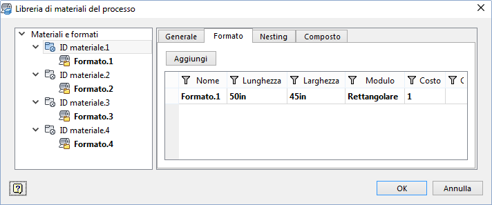

- Per visualizzare e modificare i valori di un imballaggio specifico, selezionarlo nella struttura.

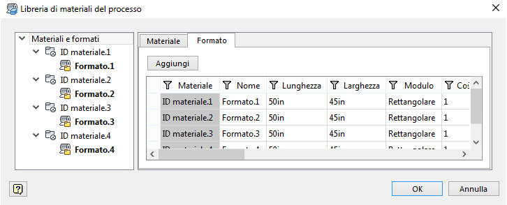

- Per visualizzare e modificare un elenco di tutti gli imballaggi per un determinato materiale, selezionare il materiale nella struttura, quindi fare clic sulla scheda Imballaggio.

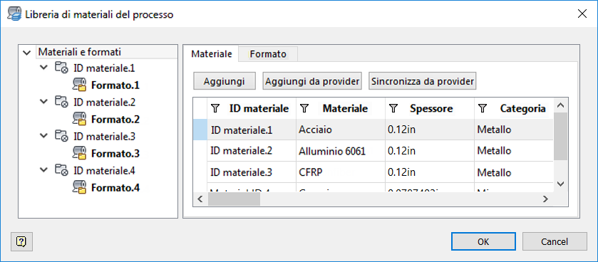

- Per visualizzare e modificare un elenco di tutti gli imballaggi nel documento, selezionare Materiali e imballaggi nella struttura, quindi fare clic sulla scheda Imballaggio.

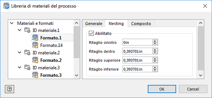

Impostazione dei parametri di nidificazione
È possibile impostare i valori di nesting di default per i formati. Questi sono i valori che verranno utilizzati e che possono essere successivamente modificati quando si crea un nest con Autodesk Nesting Utility.
- Selezionare l'imballaggio nella struttura Libreria di materiali del processo.
- Fare clic sulla scheda Nidificazione.
- Selezionare Abilitato in modo da rendere disponibile il formato quando si crea un nest in un secondo momento.
- Regolare i valori di ritaglio per questo assemblaggio.
Il ritaglio determina di quanto è possibile avvicinare le forme a ogni spigolo del perimetro dell'area di nidificazione. Utilizzare questa impostazione in combinazione con il valore Telaio impostato nella Libreria di materiali del processo. Sebbene il valore Telaio influenzi l'intero perimetro, l'opzione Ritaglio può essere utilizzata per affinare la distanza da ogni spigolo. Il valore più grande è sempre rispettato (il più lontano dallo spigolo del perimetro).

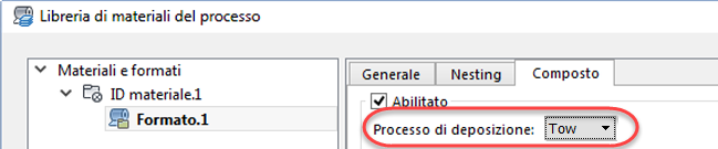

Impostazione del processo di deposizione
- Fare clic sulla scheda Composto.
- Selezionare un processo di deposizione:
- Tessuto: opzione utilizzata per uno swath di materiale utilizzato per la modellazione.
Nastro: materiale avvolto di grandi dimensioni utilizzato nella laminazione automatica.
Tow: questa opzione è simile a Nastro ma più stretta. Viene utilizzata per migliorare l'accuratezza su parti più piccole o più complesse realizzate con la laminazione automatica.
