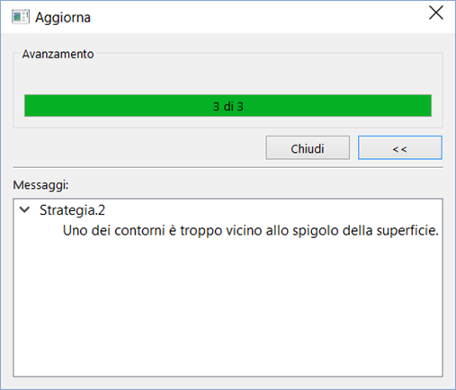

Durante gli aggiornamenti, viene visualizzata una finestra di dialogo che fornisce informazioni sull'avanzamento ed i messaggi di errore, se applicabile. È inoltre possibile visualizzare questi messaggi di errore posizionando il puntatore del mouse sugli elementi del browser di TruPlan.
