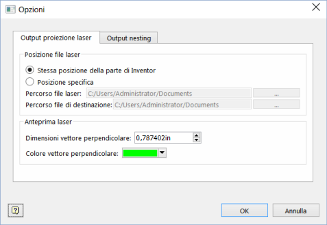

Output proiezione laser
Utilizzare questa scheda per impostare i valori di default per l'output dei dati di proiezione laser.
- Posizione file laser
- Imposta le posizioni file di default per l'output TruLaser; ad esempio, un disco rigido di un computer che è collegato ad un proiettore laser. Nel caso di file LPT, è necessario impostare il percorso del laser e della destinazione (dati dell'utensile) separatamente.
- Anteprima laser
- Regola le impostazioni di anteprima nella finestra di dialogo Dati di proiezione laser.
- Dimensioni vettore perpendicolare: se i vettori sono attivati, impostare un valore appropriato per il modello. I modelli più grandi necessitano di un vettore di dimensioni maggiori.
- Colore vettore perpendicolare: colore del vettore perpendicolare; la maggior parte dei proiettori utilizza il verde per le proiezioni.

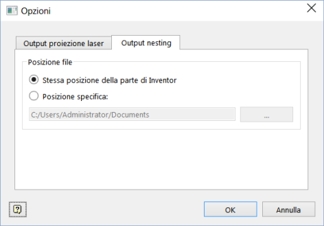

Output nesting
Utilizzare questa scheda per impostare i valori di default per l'output dei dati di nesting.
- Percorso del File
- Imposta la posizione file di default per l'output TruNest; ad esempio la posizione in cui il sistema TruNest si aspetta l'input dei dati delle parti.
