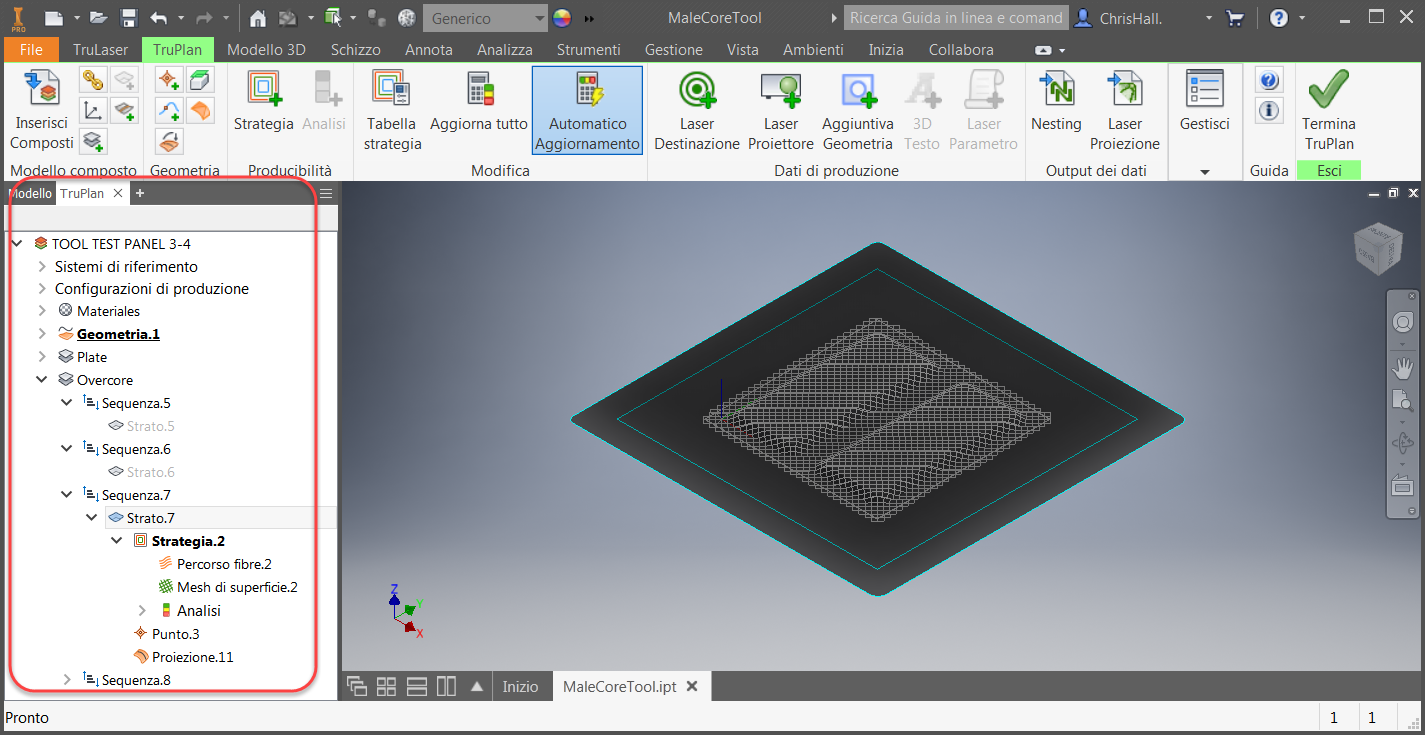

Informazioni sul browser di TruPlan
Il browser di TruPlan è simile al browser Modello di Inventor, sul lato sinistro della finestra di Inventor. La barra multifunzione può variare a seconda della versione di installazione e della configurazione.
Per accedere al browser, fare clic sul segno + vicino alla scheda Modello nel browser di Inventor, quindi selezionare TruPlan dall'elenco a discesa.
Struttura del browser di TruPlan
Il browser visualizza i componenti del progetto TruPlan:
  • Nodo principale (in alto) (in questo esempio, "PANNELLO DI TEST UTENSILE 3-4")
  • Materiali
  • Sistemi di riferimento
  • Configurazioni di produzione
  • Cartelle geometrie
  • Laminazioni (in questo esempio, "Piastra" e "Overcore")
È possibile espandere gli elementi nel browser ed è possibile creare cartelle per organizzare il lavoro. È possibile riordinare cartelle o altri oggetti nel browser, nonché copiarli e incollarli. Per impostare una cartella geometria per la posizione di default in cui collocare una nuova geometria, fare clic con il pulsante destro del mouse e selezionare Cartella di default.
Informazioni sulla selezione di elementi
La disponibilità dei pulsanti nella barra multifunzione di TruPlan dipende dagli elementi selezionati nel browser. Ad esempio, il pulsante Strato è disponibile solo quando si seleziona una laminazione in cui creare uno strato. Utilizzare i tasti Ctrl e Maiusc per selezionare più elementi come si farebbe nella maggior parte delle applicazioni Windows.

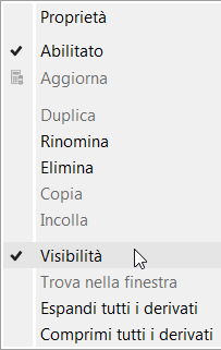

Utilizzare l'opzione Visibilità per visualizzare o nascondere elementi e facilitare il lavoro. Ad esempio, se si desidera visualizzare solo alcune superfici o una geometria nel disegno, fare clic con il pulsante destro del mouse su tali elementi nel browser e assicurarsi che l'opzione Visibilità sia selezionata. Fare clic con il pulsante destro del mouse sugli elementi che non si desidera visualizzare e deselezionare Visibilità.
L'impostazione Visibilità di un nodo principale sostituisce le impostazioni di visibilità dei suoi elementi derivati. Se si deseleziona la visibilità per un nodo principale, tutti i suoi derivati vengono nascosti, indipendentemente dalle relative impostazioni di visibilità. Se si attiva la visibilità di un nodo primario, solo gli elementi derivati vengono visualizzati con la visibilità attivata.
