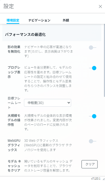

3D モデル
Autodesk Viewer で 3D モデルを表示する場合、[設定]モーダル タブには次のオプションがあります。
環境設定
パフォーマンスの最適化
影の効果を無効化: 応答は高速になりますが、ナビゲーション時の表示品質は低下します。
プログレッシブ表示: モデルとの対話の応答性を高めるために、ビューの段階的更新を使用します。パフォーマンスとモデルのロードのバランスをとるために、[フレーム レートの目標値]設定と組み合わせると最も効果的です。
- フレーム レートの目標値: 1 秒あたりの目標フレーム数を指定します。フレーム レートを高くすると、ナビゲーションがスムーズになり、応答性が向上しますが、一部の要素が点滅する場合があります。低、低~中、中、高から選択します。このオプションは、プログレッシブ表示がオンの場合のみ使用できます。
大規模モデル エクスペリエンス: 大規模モデルの表示エクスペリエンスが向上します。このオプションをオンにした後、有効にするには、ブラウザを更新してモデルまたはビューを再ロードします。このオプションは、[WebGPU グラフィックス]オプションが有効な場合は使用できません。
WebGPU グラフィックス: 最新の Web グラフィックス テクノロジを使用して、複雑な 3D モデルで作業するときのパフォーマンスとレンダリング品質を向上させます。
このオプションをオンにした後、設定を適用するには、ブラウザを更新してモデルまたはビューを再ロードします。
ヒント: WebGPU は Firefox または Safari ではサポートされていません。
WebGPU がオンの場合、次の動作が標準レンダラとは異なります。

| 大規模モデル エクスペリエンス |
WebGPU を有効にすると、大規模モデル エクスペリエンスが自動的に組み込まれます。[大規模モデル エクスペリエンス]オプションは無効になっており、個別にオフにすることはできません。 |
| 2D 外観設定 |
WebGPU が有効な間は、[2D シートの色]および[アニメーションをロード中]の外観設定をオンにできません。 |
モデルのキャッシュをクリア: 開いているモデルのキャッシュされたデータを削除して、ブラウザのストレージを解放します。
