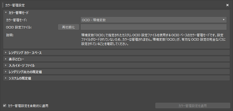

OCIO 環境変数の動作は 3ds Max のカラー管理設定に従う
3ds Max 2025 のカラー管理設定には、異なる OCIO 設定を使用するための明示的なモード(既定のモード、カスタム モード、OCIO 環境変数に従うモード)があります。MAXtoA はこのモード設定を Arnold レンダラに渡すため、3ds Max が OCIO - 環境変数モードで明示的に設定されている場合にのみ、Arnold は OCIO 環境変数オーバーライドを使用します。
