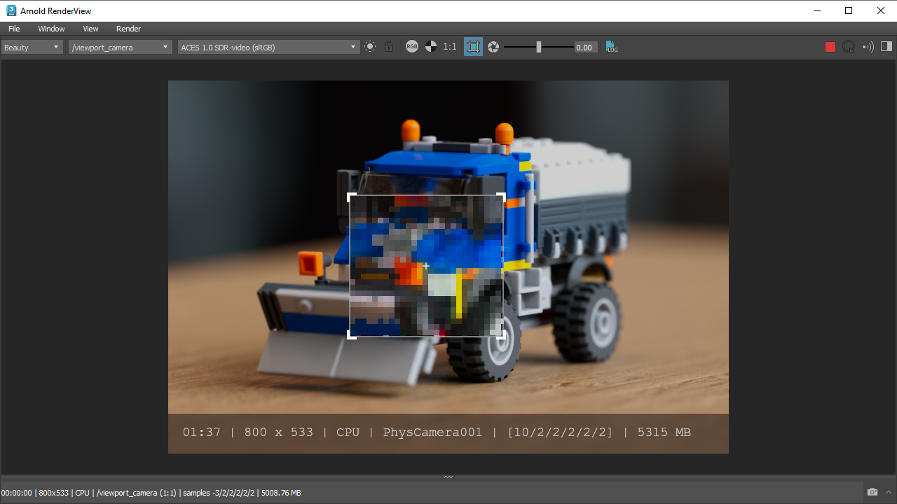

領域のレンダリング
Crop Region ツールを使用すると、特定の領域のみをレンダーすることができます。これを有効にするには、メニューから*[Render] > [Crop Region]*を選択するか、アイコン をクリックするか、[Shift]キーを押したまま領域をドラッグします。
領域が選択されると「crop」オプションが無効になり、イメージ上でのマウス クリックが「選択」とみなされるようになります(以下のセクションを参照)。
ヒント:
クロップ範囲をクリアしてイメージ全体をレンダーするには、Crop Region オプションがアクティブになっているときにウィンドウ内の任意の場所をクリックします。クロップ領域の横にある小さい十字をクリックしても領域をクリアすることができます。

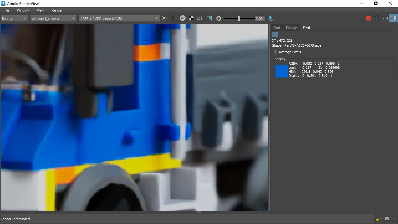

Pixel Information
マウス カーソルの下にピクセルの情報を表示します。XY ピクセル座標と、(カラー管理が適用される前の)レンダラによって返される RGBA 出力値が表示されます。

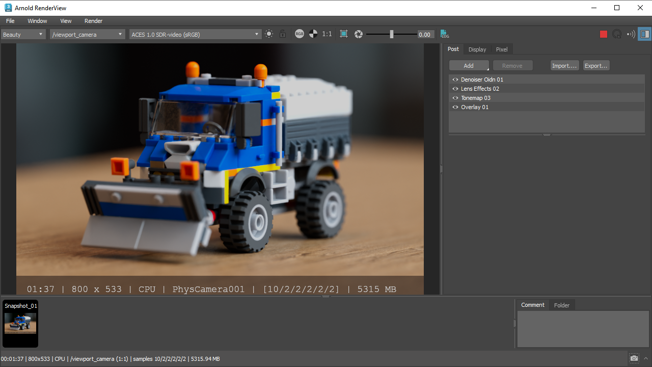

Store Snapshot
表示されたイメージをメモリに保存します。1 つまたは複数のスナップショットが保存されている場合、ツールバーにスライダが表示され、スナップショット間をナビゲートできます。
Previous Snapshot
以前に保存したスナップショット間を移動します。「Previous」は古いスナップショットを指します。
Next Snapshot
以前に保存したスナップショット間を移動します。「Next」は新しいスナップショットを指します。
Delete Snapshot (Del)
現在のスナップショットを削除します。
Snapshots Folder
スナップショットがディスクに保存されているスナップショットフォルダです。
ヒント:
左/右の矢印キーでスナップショット間をナビゲートします。上/下キーでは、スナップショットとライブ レンダリングの表示を切り替えます。
スナップショット ライブラリと、保存された各スナップショットのサムネイル。名前とコメントを追加することもできます。

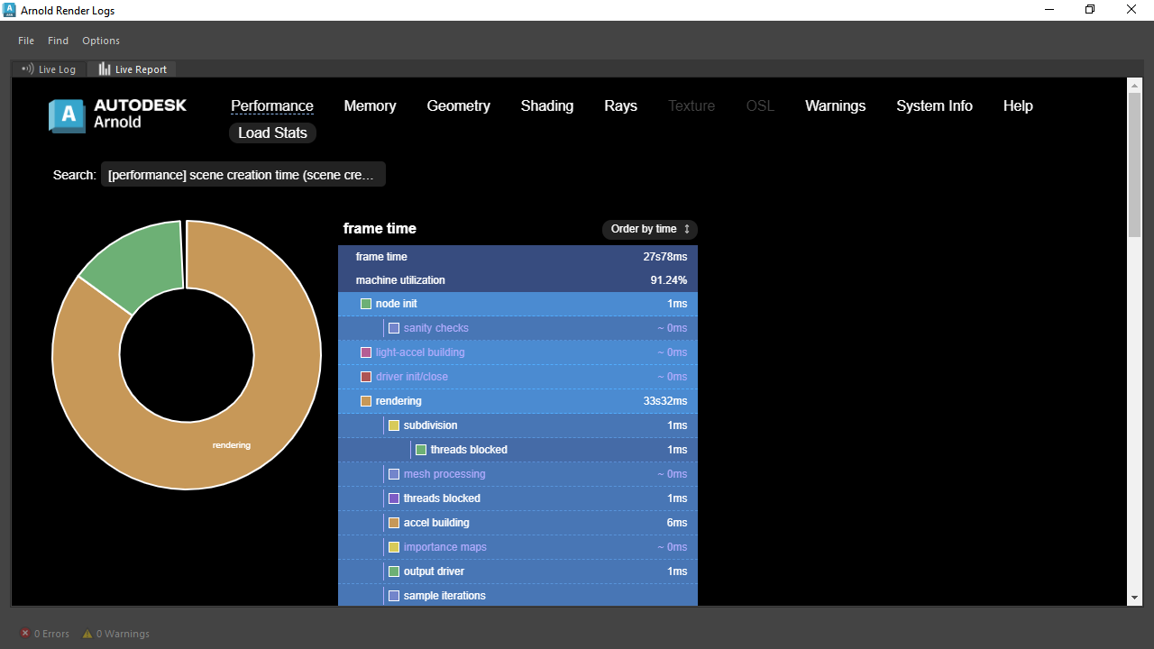

Log
Arnold Render Logs ウィンドウを開くと、Arnold のログが読みやすい形式で表示されます。
保存されたログを表示したり、ログ ファイルをロードするためのタブを備えたArnold レンダー ログ(Arnold Render Logs)ウィンドウ
ライブ ログ
現在レンダリングされているシーンのログ レポートを表示します。
ライブ レポート
より簡単にパフォーマンスの問題を特定し、レンダリングを最適化することができる広範なツール セットを表示します。これらの統計は、HTML レポートとしても利用できます。
IPR Log Frequency
IPR セッション時にログの詳細レベルをコントロールすることができます。Last Progressive Step とは、直前のプログレッシブ ステップの情報レベルおよびデバッグ レベルのログ メッセージのみが表示されることを意味します(AA -3、-2、-1、および 1 ステップの場合、情報メッセージおよびデバッグ メッセージは表示されません)。
注:
ログ ファイルの読み方については、こちらを参照してください。

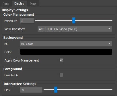

Display Settings
Display Settings
RenderView ウィンドウの右側にカラー補正パネルが開き、表示されるピクセル カラーを調整するためのさまざまなオプションを利用できます。
バックグラウンド
表示されるレンダーのバックグラウンド ピクセルのカラーを変更することが役立つことがあります。
Foreground
RenderView ウィンドウにフォアグラウンド イメージを適用します。
インタラクティブ設定
IPR におけるインタラクティブ プレビューの目標 FPS は、この設定で調整できます(既定は 16 FPSです)。
Pixel Information
すべての AOV で、マウス カーソルの位置のピクセルの詳細な値が表示されます。
ピクセル情報の値

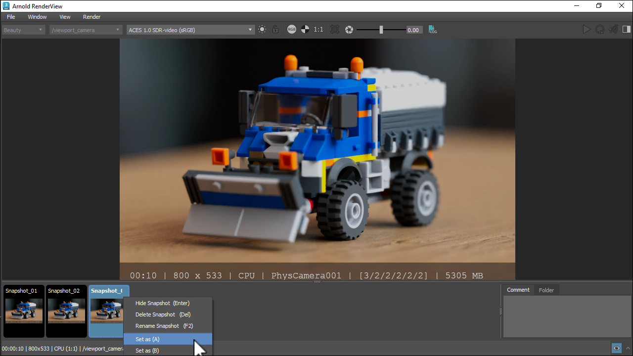

A/B 比較ツール
ワイプ ツールを使用して、比較する 2 つのスナップショットを選択することができます。1 つのスナップショットを選択すると、現在のレンダーと比較されます。
A/B 比較ツール(スナップショットを右クリック)
