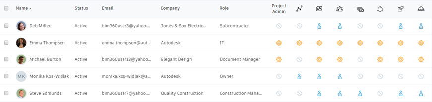

既存のプロジェクトにプロジェクト管理者を追加するには
既存のプロジェクトでは、既存のメンバーのアクセス レベルを変更して、プロジェクト管理者にすることができます。
  1. Account Admin で、[プロジェクト]タブをクリックします。
  2. リストからプロジェクトを選択します。
  3. [メンバー]タブをクリックします。
  4. 既存のメンバーの場合、名前の横にある[プロジェクト管理]列をクリックして Project Admin 権限を付与します。プロジェクトに対する管理権限を付与すると、そのメンバーは自動的に、アクセス権限があるすべての次世代モジュールの管理者にもなります。
