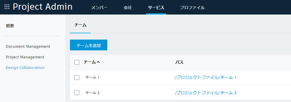

新しいチームを追加するには
  1. [モジュール]セレクタを使用して、Project Admin に切り替えます。
  2. [サービス]の下の左パネルで[Design Collaboration]をクリックします。
  3. [チームを追加]をクリックします。
  4. チーム名を指定して[追加]をクリックします。
    注: Project Files フォルダに、チームの Shared フォルダと Consumed フォルダが作成されます。これらのフォルダの詳細は、「概要 - チームおよびチーム メンバーを管理する」を参照してください。必要に応じて既定のフォルダの場所を調整します。チームを表すフォルダを既に作成している場合は、新しいチームを追加するのではなく、この段階でチームを選択することができます。
  5. 上記の手順を繰り返して、すべてのチームを作成します。
  6. [閉じる]をクリックします。

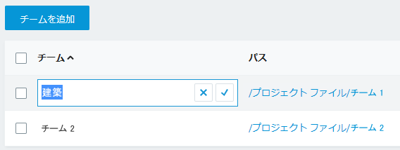

ヒント: チームを追加した後、カーソルをチーム名に合わせてチームのエイリアスを編集することができます。このエイリアスは、[プロジェクト ファイル]フォルダ内のフォルダの名前と同じである必要はありません。

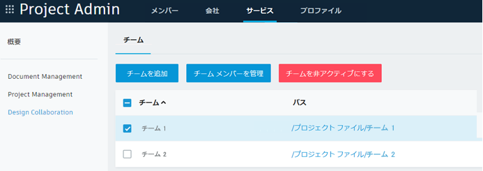

チーム メンバーを管理するには
  1. Project Admin を開きます。
  3. チームのチェック ボックスをオンにします。
  4. [チーム メンバーを管理]をクリックします。
    ヒント: チームの[メンバー]列をクリックすることもできます。
  5. プロジェクト メンバー、会社、役割の名前の入力を開始します。
  6. メンバー、会社、役割の権限レベルを調整します。使用可能な権限は次のとおりです。
    • 表示のみ: チームの WIP フォルダを表示できます。表示権限を Document Management のグローバル Shared フォルダおよびチーム フォルダに追加します。
    • 表示 + 編集: 表示のみの権限に加えて、Revit Cloud Worksharing または Document Management からチームの WIP フォルダにパブリッシュ、WIP パッケージの作成および更新、および他のチームのパッケージを使用することができます。表示権限を Document Management のグローバル Shared フォルダに追加し、編集権限をチーム フォルダに追加します。
    • 表示 + 編集 + 共有: 表示 + 編集権限に加えて、パッケージを他のチームと共有することができます。表示権限を Document Management のグローバル Shared フォルダに追加し、編集権限をチーム フォルダおよびチームの Shared フォルダに追加します。
  7. [追加]をクリックします。
  8. その他のメンバー、会社、役割に対して繰り返します。
  9. [閉じる]をクリックします。
チームを非アクティブにするには
チームを非アクティブにすると、タイムラインに表示されなくなります。関連チームがそのチームのパッケージを使用している場合でも、[チーム]パネルからそれらのパッケージにアクセスすることができます。
  3. 非アクティブにするチームのチェック ボックスをオンにします。
  4. [チームを非アクティブ化]をクリックします。
  5. [非アクティブ]をクリックして確定します。
