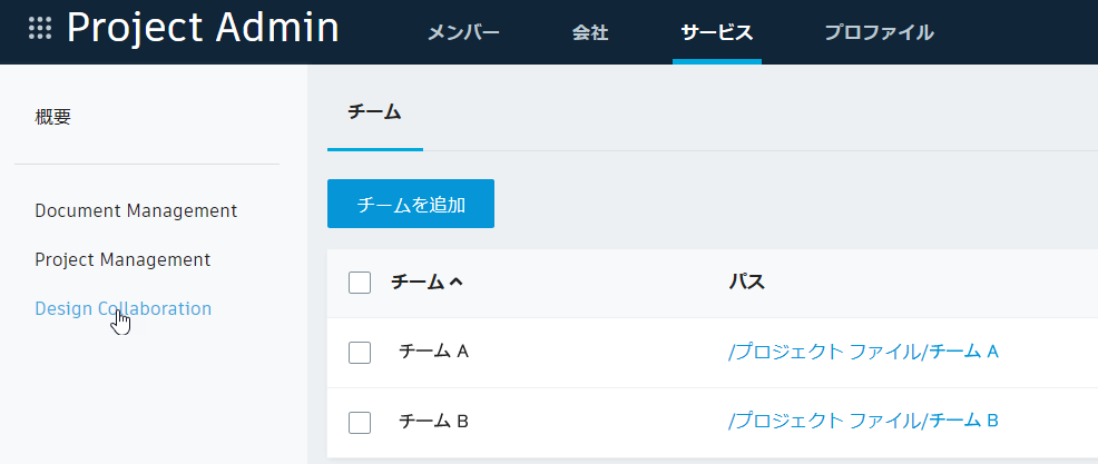

チームを追加しチーム メンバーを管理する前に、チームの追加時に Design Collaboration と Document Management の間で何が起きるかを理解することが重要です。このために、チーム A およびチーム B の 2 つのチームが追加された次の例を検討します。

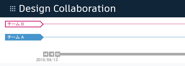

Design Collaboration のプロジェクト タイムライン上に 2 つのチームが表示されています。

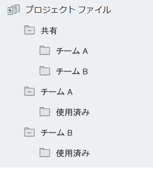

また、Document Management には 2 つのチームの新しい Shared フォルダと Consumed フォルダが表示されています。
Design Collaboration の Project Admin を使用してチームを追加すると、これらのフォルダがすべて自動的に作成されます。各チームの Shared フォルダとそのサブフォルダは、すべてのチームの共有スペースを表します。Consumed フォルダとその親チーム フォルダは、個々のチームそれぞれのチーム スペースを表します。Shared フォルダと Consumed フォルダは、Design Collaboration のデータ交換ワークフローにとって不可欠です。絶対に削除しないでください。チーム スペースおよび Design Collaboration での機能の詳細については、「概要 - チーム スペース」を参照してください。
