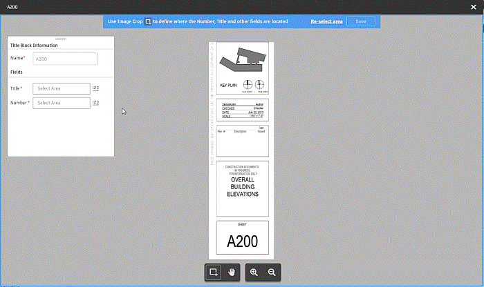

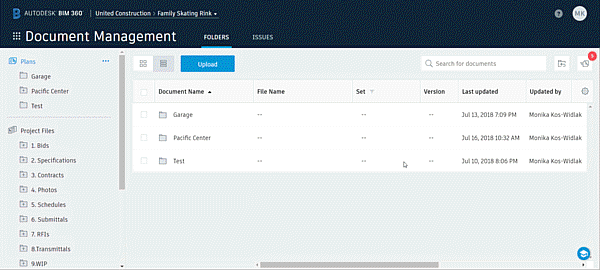

タイトル ブロックを追加する
  1. Document Management で、[フォルダ]タブをクリックします。
  2. フォルダ ツリーで、フォルダにカーソルを合わせ [タイトル ブロック]をクリックします。
  3. [追加]をクリックします。
  4. タイトル ブロック テンプレートの作成に使用するフォルダ内のドキュメントを選択し、[開く]をクリックします。
  5. イメージ切り抜きツール を使用して、ドキュメント上のタイトル ブロック領域を選択します。
    ヒント: 必要に応じて、ズーム、画面移動、全画面表示ツールを使用してドキュメントをナビゲートします。
  6. [次へ]をクリックします。
  7. 新しいタイトル ブロックの名前を入力します。
  8. [番号]フィールドにカーソルを置き、もう一度イメージ切り抜きツールを使用して、ドキュメントに配置する番号の場所を指定します。
    ヒント: 必要に応じて、[番号]フィールドの右にあるトグルを使用して文字列の方向を変更します。
  9. タイトル フィールドに対しても同じ操作を繰り返します。
  10. タイトル ブロックから抽出する追加のフィールドがある場合は、[属性をさらに選択]をクリックし、ドロップダウン リストから属性を選択して、手順 8 を繰り返します。
  11. [保存]をクリックします。

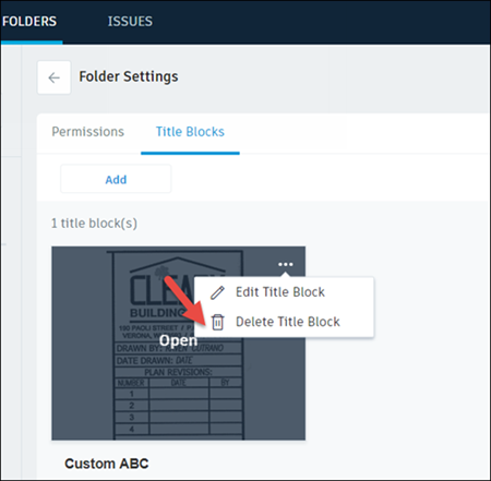

タイトル ブロックを削除する
  2. フォルダ ツリーでフォルダを選択します。
  3. 選択したフォルダの横の [タイトル ブロック]をクリックします。
  4. 削除するタイトル ブロックの右上コーナーにカーソルを合わせ、 [タイトル ブロックを削除]をクリックします。
  5. 選択の確認を求められたら、[削除]をクリックします。
