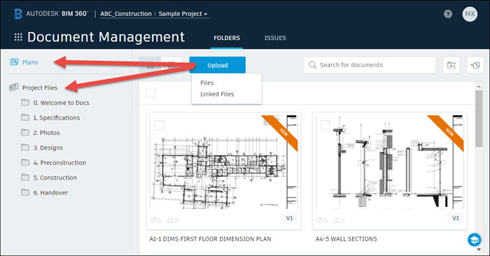

[設計図]および[プロジェクト ファイル]フォルダを使用して、必要に応じて、ドキュメントやモデルをアップロードしたり編成したりすることができます。2 つのフォルダの違いを説明します。
[設計図]フォルダと[プロジェクト ファイル]フォルダ
BIM 360 のすべてのプロジェクトに対して、[設計図]と[プロジェクト ファイル]フォルダという 2 つの親フォルダが作成されます。
次の表に、[設計図]フォルダと[プロジェクト ファイル]フォルダおよびそれらのサブフォルダで使用できる機能の詳細を示します。
