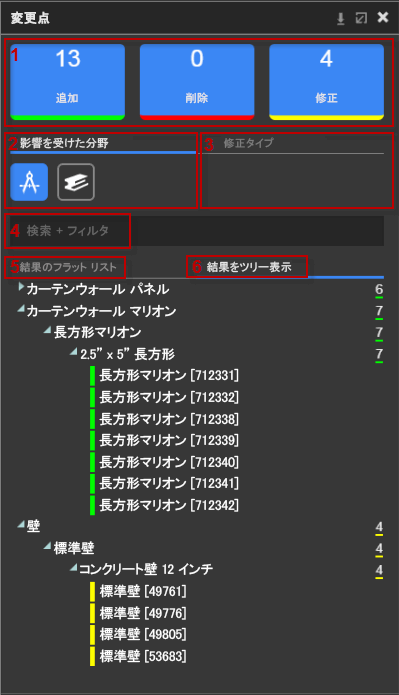

RVT ファイルに対する 2D 比較、および 3D 比較には、変更箇所を検索する機能、およびフィルタを使用して[変更]パネル内の変更結果を扱いやすくする機能が含まれています。
注: すべての変更結果を表示するには、[変更]パネルのサイズを変更しなければならないことがあります。
1. 変更フィルタのタイプ: [追加]、[削除]、または[変更]を選択して、それらの結果を表示または非表示にします。
2. 影響を受けた分野: 分野を選択して、それらの結果を表示または非表示にします。
注: この例の影響を受けた分野のリストは、プロジェクトで見られる分野の完全なリストではないかもしれません。
3. 修正タイプ: 形状の変更、変形、またはプロパティの変更を表示または非表示にします。
4. 検索 + フィルタ: 検索基準を入力します。以前の検索結果を使用して結果をさらに絞り込むこともできます。
5. 結果のフラット リスト: 結果を単一レベルのリストとして表示します。
6. 結果をツリー表示: 結果をツリー構造で表示します。子オブジェクトと親オブジェクトが表示されます。
