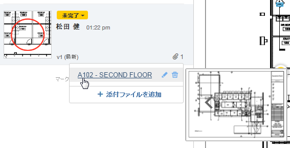

添付ファイルを追加
[設計図]領域でマークアップに PDF ファイルを添付することができます。
注: 添付できる PDF ファイルは、すでに BIM 360 Docs プロジェクトにアップロードされているものに限られます。
  1. 左側の をクリックして、[マークアップ]パネルを開きます。
  2. リストのマークアップにカーソルを合わせて、 (添付ファイルを追加)をクリックします。
  3. 目的のフォルダにナビゲートし、ファイルを選択して、[開く]をクリックします。添付ファイル アイコンが下の画像のように更新され、添付ファイルの個数が表示されます。
    さらに添付ファイルを追加するには、ペーパー クリップ アイコン > [添付ファイルを追加]をクリックします。
添付ファイルを開くには
  2. マークアップにカーソルを合わせて、添付ファイルの個数が表示されているペーパー クリップ アイコンのドロップダウンから[ファイル名]をクリックします。
    添付ファイルまたはハイパーリンク付きの図面が表示された後で、[戻る]をクリックすると、元の図面に戻ります。
