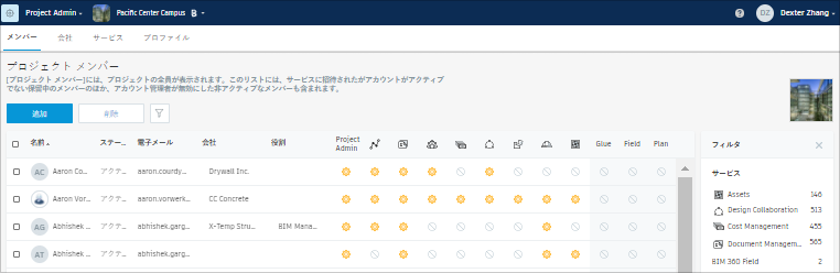

Project Admin モジュールにアクセスするには、[モジュール セレクタ] をクリックします。
[メンバー]タブが開き、選択したプロジェクトのすべてのメンバー、割り当てられた役割と会社、アクセス可能なサービスまたはモジュールが表示されます。
ヒント: [Project Admin]オプションが使用できない場合は、プロジェクト セレクタを使用して、メンバーを追加するプロジェクトを選択します。自動的に Project Admin モジュールに移動します。

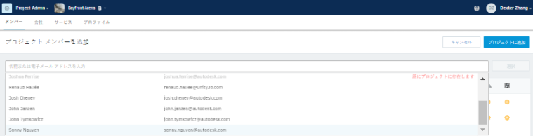

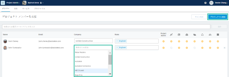

プロジェクト メンバーを追加する
  1. [追加]をクリックします。
  2. [プロジェクト メンバーを追加]フィールドで、既にアカウントにメンバーが存在する場合は、メンバーの名前を入力します。
  3. ドロップダウン メニューの使用可能なオプションで、メンバーの電子メールをクリックします。
    注: アカウントにまだ存在していないメンバーを追加するには、[プロジェクト メンバーの追加]フィールドにそのメンバーの電子メール アドレスを入力します。
  4. [選択]をクリックします。
    注: 追加したメンバーのリストには、以前に追加したメンバーのプロジェクト メンバーのステータスが表示されます。

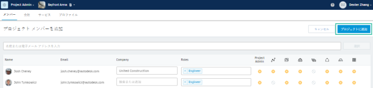

  5. 複数のメンバーを同時にプロジェクトに追加するには、手順 2 ~ 4 を繰り返します。
  6. [プロジェクトに追加]をクリックします。これによりメンバーへの電子メール通知が生成され、メンバーシップをアクティブ化することでプロジェクトにアクセスできるようになります。

関連会社を追加する
メンバーの関連会社を追加または編集するには:

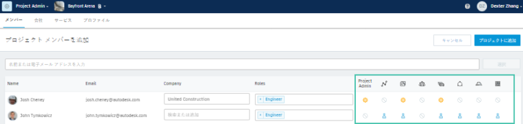

モジュールへのメンバーのアクセスをコントロールする
メンバーのアクセス権は、モジュール列の見出しの下に表示されます。
各メンバーのアクセスレベルは、異なるアイコンで表されます。
アクセス レベルを変更するには、アイコンをクリックします。
ヒント: 個々のメンバーに管理者アクセス権を付与すると、メンバーのステータスに関連付けられているすべてのモジュールの管理権限が付与されます。すべてのモジュールへのメンバーのアクセスが削除されると、そのメンバーはプロジェクトから事実上削除されます。メンバーは、アカウント管理者がフォルダから削除することもできます。
注: 個々のモジュールへのアクセス権の割り当ては、役割によって付与されたアクセス レベルより優先されます。

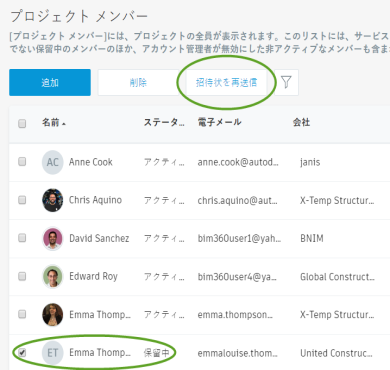

プロジェクトへの招待状を再送信する
  1. [ステータス]列の下に[保留中]と表示されている 1 つまたは複数のメンバーの名前の横にあるチェックボックスをオンにします。[招待状を再送信]オプションは、[機能を追加/削除]の横に表示されます。
    注:このオプションは、既定の[プロジェクト メンバー]ページやアクティブなステータスのメンバーには表示されません。アクティブなステータスのメンバーは、製品へのリンクを送信することができます。メンバーを再度招待する必要はありません。
  2. [招待状を再送信]をクリックします。

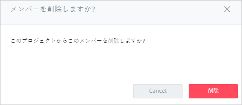

プロジェクト メンバーを削除する
  1. 1 つまたは複数のメンバーのチェックボックスをオンにします。
  2. [削除]を選択します。
ヒント: プロジェクト メンバーは、アカウント管理者が管理することもできます。
注: メンバーがプロジェクトから削除され、後で再び追加された場合、そのユーザの名前は、関連のある以前のプロジェクトのアクティビティに関連付けられた状態で再表示されます。
