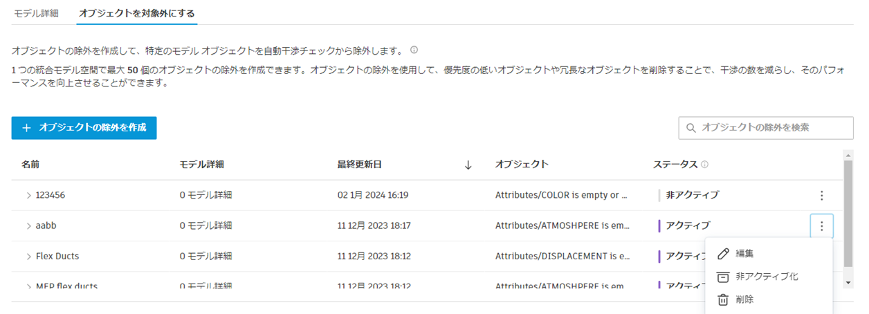

オブジェクトの除外テーブル
[オブジェクトの除外] テーブルには、この統合モデル空間に対して作成されたすべてのオブジェクトの除外が表示されます。
このテーブルには、オブジェクトの除外ごとに次の情報が含まれています。
検索フィールドを使用して、名前でオブジェクトの除外を検索することができます。

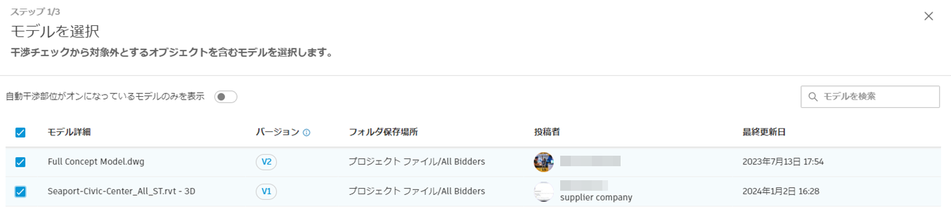

  2. モデルを選択する(ステップ 1/3)
    干渉部位からオブジェクトを除外するモデルを選択します。

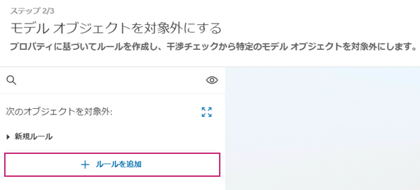

  4. モデル オブジェクトを除外する(ステップ 2/3)
    選択したモデルがモーダル ビューアにロードされます。これらのモデルを調査して、関連するプロパティを探したり、ルールを適用してオブジェクトを除外したりできます。
  5. [ルールを追加] をクリックします。

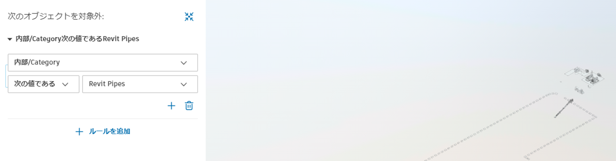

  1. プロパティ、演算子、値を定義する最初のルールパーツを作成します。
    たとえば、次のイメージを参照してください。
    • プロパティ: 内部/カテゴリ(Revit カテゴリ)
    • 演算子: is
    • 値: Revit 配管
      クエリされたオブジェクトは紫色に変わります。これらは、干渉チェックから除外されるオブジェクトです。

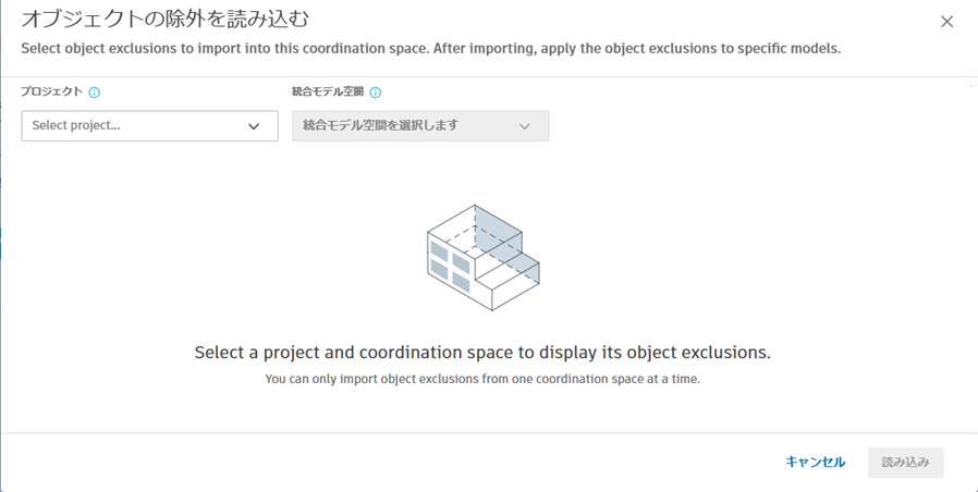

オブジェクトの除外を読み込む
同じプロジェクトまたは他のプロジェクトの他の統合モデル空間からオブジェクトの除外を読み込むことができます。これにより、オブジェクトの除外を再利用して一貫性を保ち、プロジェクト間で共通の標準設定を使用することができます。
プロジェクト管理者の場合は、BIM 360 プロジェクトで干渉部位をオンにして、統合モデル空間からオブジェクトの除外を読み込むことができます。
注: 読み込むオブジェクトの除外と統合モデル空間内の既存のオブジェクトの除外は、合計 50 個を超えることはできません。たとえば、統合モデル空間にすでに 37 個のオブジェクトの除外がある場合、追加で読み込むことができるオブジェクトの除外は 13 個です。
別のプロジェクトまたは統合モデル空間からオブジェクトの除外を読み込むには、次の手順を実行します。
  1. [オブジェクトの除外] タブで、 [読み込む] をクリックします。
    [オブジェクトの除外を読み込む] ダイアログで、プロジェクトと、選択したプロジェクト内の統合モデル空間を選択する必要があります。

オブジェクトの除外を管理する
オブジェクトの除外テーブルで、[その他]メニュー をクリックして次のオプションを表示します。

オブジェクトの除外を非アクティブ化または再アクティブ化する
オブジェクトの除外を削除する
