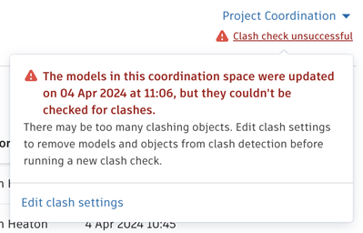

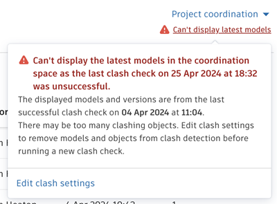

最新の干渉チェックが失敗した場合、Model Coordination は統合モデル空間選択に次の 2 つのエラー メッセージのうち 1 つを表示します。
|エラー | 詳細 | | - | - | | 最新のモデルを表示できません | 最新のモデルの干渉チェックが失敗したため、Model Coordination は干渉チェックに成功した最新のモデルを表示しています。つまり、Model Coordination では、旧バージョンのモデル、フォルダから削除されたモデルを表示していたり、フォルダにある新しいモデルを見逃している可能性があります。
| | 干渉チェックが失敗しました | これは、統合モデル空間で干渉チェックが一度も成功したことが無いことを意味します。Model Coordination では、統合モデル空間に最新のモデルが表示されますが、干渉結果は表示されません。
干渉チェックの失敗の多くは、干渉データが多すぎることが原因です。プロジェクト管理者が干渉データを削減する 1 つの方法は、干渉チェックから重複するコンテンツまたは冗長なコンテンツを削除することです。

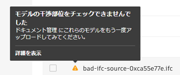

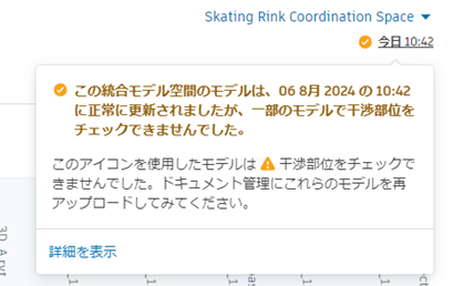

統合モデル空間のピッカーにこのアイコン
が表示された場合、総合的な干渉チェックは正常に処理され、特定のモデルのチェックは失敗に終わったことを意味します。
これらの特定のモデルには、[モデル]と[干渉部位]ページで、横に黄色の警告アイコンが表示されます。モデルを干渉のために処理する際に何らかの問題が発生した場合、これらのモデルには干渉部位データが表示されません。
これは多くの場合、一時的な問題によるもので、モデルを Document Management に再度アップロードすることにより解決します。他の解決策を試す前に、この方法を試してみてください。モデルを再アップロードしても問題が解決しない場合は、サポートにお問い合わせください。
