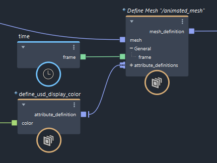

  1. define_usd_mesh または define_usd_attribute ノードのパラメータで、use_frame を有効にします。
  2. time ノードの frame 出力を frame 入力に接続します。次の例では、メッシュ自体がアニメートされているため、表示カラー アトリビュートもアニメートされます。
    アニメートされたメッシュ プリミティブ定義

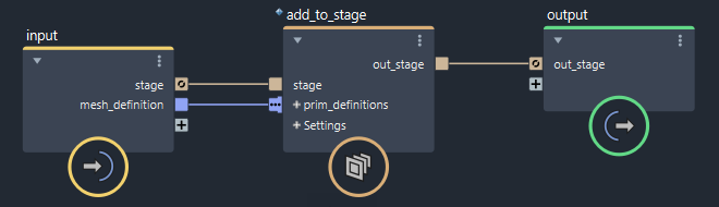

  3. add_to_stage コンパウンド ダウンストリームを選択し、[Ctrl]+[G] を押してコンパウンドを作成します。
    `add_to_stage` を含むコンパウンド
  4. コンパウンドをダブルクリックして入力します。
  5. input ノードの stage ポートを右クリックし、ポート フィードバックを設定(Set Port Feedback) > out_stage を選択します。これで、これらのポートがフィードバック ポートとしてリンクされます。
    ステージ ポートのフィードバック ポート
  6. コンパウンドを終了し、シーンを再生してステージにアニメーション データを蓄積します。
