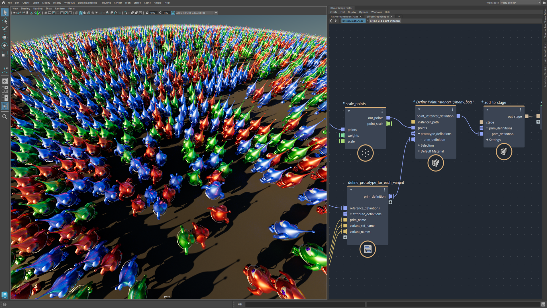

Bifrost-USD は、非破壊でアセットを組み立て、整理、編集できる USD の機能と、Bifrost グラフの柔軟性と手続き主義を組み合わせたものです。たとえば、Bifrost を使用して、USD アセットをインスタンス化する USD ポイント インスタンサを簡単に作成できます。
Bifrost-USD の特徴として高度なコンパウンドがあり、レイヤやプリミティブを USD ステージへ簡単にすばやく取り込むことができます。また USD API の機能に一致する低レベルのノードも含まれています。これは USD for Maya に統合されており、ビューポートでエレメントを直接表示、選択、調整することができます。

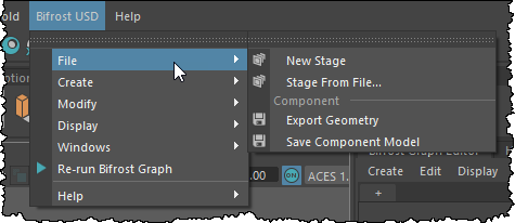

さらに、Python ベース プラグインの早期アクセス バージョンである BifrostUSDExamples があります。このバージョンには、汎用 USD ワークフローおよびコンポーネント USD ワークフローの両方のメニューベース オプションが用意されています。このプラグインは、Bifrost とともに次のフォルダにインストールされます。
C:\Program Files\Autodesk\Bifrost\<MayaVersion>\<BifrostVersion>\bifrost\packs\usd_pack\<USDVersion>\examples\maya_plugin/Applications/Autodesk/bifrost/<MayaVersion>/<BifrostVersion>/bifrost/packs/usd_pack/<USDVersion>/examples/maya_plugin/usr/autodesk/bifrost/<MayaVersion>/<BifrostVersion>/bifrost/packs/usd_pack/<USDVersion>/examples/maya_plugin
プラグインを有効にするには、(Maya.env ファイルなどにある)環境変数 MAYA_MODULE_PATH にファイル bifrostUSDExamples.mod が格納されているフォルダへのパスを追加し、Maya を再起動し、プラグイン マネージャを使用して bifrostUSDExamples.py をロードします。Maya のメイン メニュー バーに新しいメニュー Bifrost USD が表示されます。
