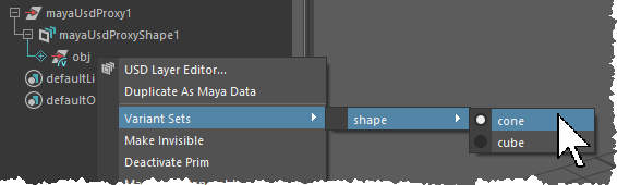

ホスト シーンでバリアントを処理中に選択することもできます。Maya のアウトライナでバリアント コンテナを右クリックし(アイコンにバリアントがあることを示すオーバーライド バッジが表示されます)、バリアント セット(Variant Set) メニューからオプションを選択します。Maya で行われたその他の変更と同様に、これはグラフからのステージ出力には保存されません。
Maya のアウトライナでバリアントを選択する
