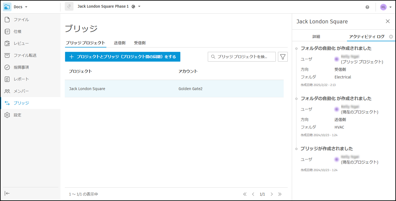

各ブリッジ プロジェクトには、プロジェクトと別のプロジェクトが橋渡しされたときの監査証跡を提供するアクティビティ ログがあります。
[ブリッジ]ツールの [ブリッジ プロジェクト] タブで、ブリッジ プロジェクトをクリックします。
フライアウト パネルで、 [アクティビティ ログ] タブをクリックします。
[ブリッジ]のアクティビティ ログがリリースされる前にブリッジされたプロジェクトの履歴データは使用できません。これらのプロジェクトには、ブリッジの作成など過去のアクティビティは表示されません。自動化が一時停止されるなどのアクションが発生すると、それに応じたアクティビティ ログが即座に表示されます。
アクティビティ ログに登録されているアクションを次に示します。
各アクティビティには次のものが含まれます。
ユーザ: そのアクションを実行した個人で、作業している現在のプロジェクトのメンバーまたはブリッジ プロジェクトのメンバーです。
自分のプロジェクトに対する自動化の方向:
アクションが実行されたフォルダまたはシート(Autodesk Build)
