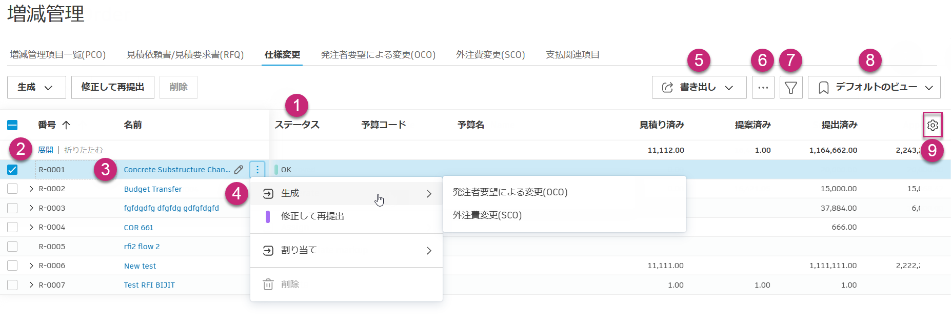

[増減管理]タブの概要

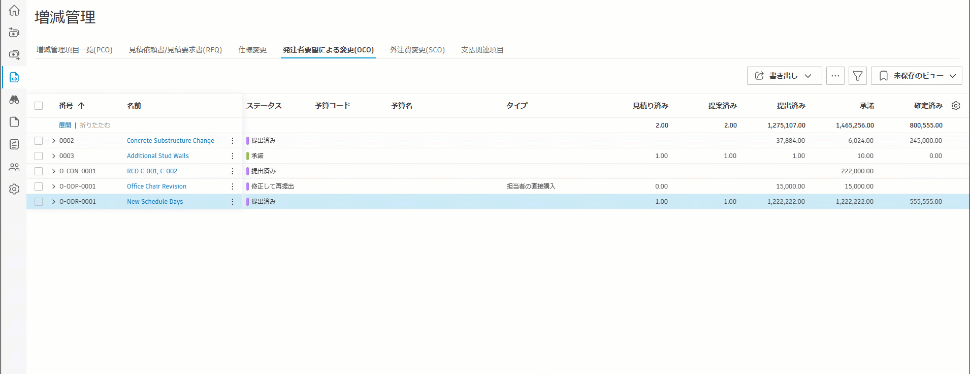

COR、OCO、SCO の各タブはすべて、Cost Management 内で同様に機能しますが、わずかな違いがあります。タブ名は、設定内のプロジェクト管理者がカスタマイズできます。
増減管理タブの概要
  1. 項目のステータスは、増減管理が PCO から生成された後に [下書き] に自動的に更新されます。増減管理のステータスの詳細については、「増減管理ステータス」の記事を参照してください。
  2. ステータスの変更、次の増減管理の生成、または増減管理の削除を行うには、1 つまたは複数の増減管理の横にあるチェックボックスを選択します。
  3. 項目の名前を選択し、フライアウトパネルを開きます。フライアウトパネルには、選択可能なワークフローベースのアクションが表示され、増減管理プロセスの手順を示します。
    増減管理のワークフロー アクション
    次に例を示します。
    • COR ステータスが [提出済み][承認済みに設定] 、および [却下に設定] の場合、ボタンが表示されます。
    • 承認済みに設定 を選択すると、ステータス カラーが変更され、次のオプションが 却下に設定生成、および 提出済に戻す になります。
    • ステータスが [承認済み] の場合、OCO または SCO を生成できます。
  4. [その他]メニュー 縦書きのその他メニューのアイコン をクリックし、増減管理のステータスの設定、増減管理の生成または割り当て、マークアップの追加または再計算、項目の削除を行います。
  5. [書き出し] をクリックし、増減管理レポートを作成します。
  6. 増減管理の階層を表示または非表示にするには、このアイコンをクリックします。階層ビューを使用して関連する増減管理間をナビゲートする方法について詳しくは、「階層ビューを使用して増減管理をナビゲートする」セクションを参照してください。
  7. フィルタのアイコン をクリックし、テーブルをフィルタおよびグループ化します。
  8. テーブルの使用可能な定義済みビューを表示するか、テーブルの現在のビューを保存します。
  9. 列設定の歯車アイコン アイコンを選択し、テーブル内の列の位置と表示設定を編集します。

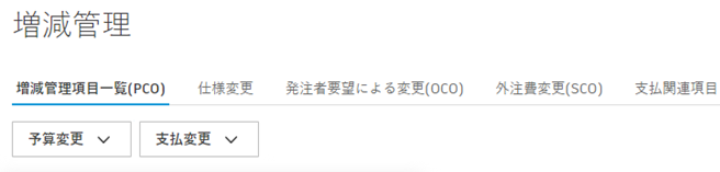

PCO から COR、OCO、SCO を生成することができます。このためには、次の操作を行います。
  1. 左側のナビゲーションから [増減管理] ツールを選択します。
  2. [PCO] タブを選択します。
  3. 1 つまたは複数の PCO のチェックボックスをオンにします。
    注: PCO をまだ作成していない場合は、「増減管理項目一覧」の記事を参照して、PCO の作成の詳細を確認してください。
  4. [予算の変更] または [費用の変更] をクリックし、増減管理タイプを選択します。
    予算と費用変更のオプション

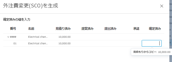

  5. 必要に応じて、コミットされた値を入力します。支払関連項目金額は別の列からコピーできます。
    支払関連項目の金額をコピー ボタン
    ヒント: 増減管理レベルでも[コピー]ボタンを使用できます。
  6. [生成] をクリックします。

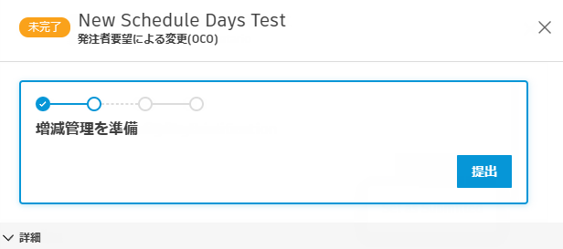

生成された増減管理は、適切なタブに表示されます。関連するタブに切り替えて、新しく作成された増減管理を検索します。増減管理を準備します。このためには、次の操作を行います。
  1. 関連する増減管理項目をクリックします。詳細パネルが開きます。
  2. ステータスを[未完了]に設定します。
  3. 必要に応じて、作業範囲を入力します。たとえば、[所有者]または[サプライヤー詳細]セクションに情報を入力し、[現ステータスの回答期日]を追加します。
  4. [ドキュメント]セクションで、ドキュメント パッケージを作成して、添付ファイルを必要に応じて追加します。
  5. 増減管理を送信する準備ができたら、 [提出] をクリックします。
    増減管理依頼の準備の例

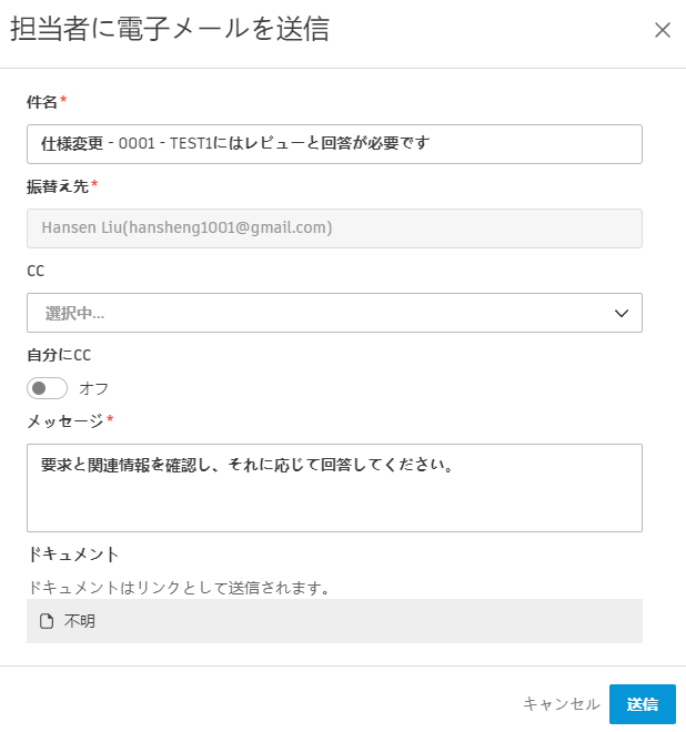

  6. ポップアップ ウィンドウで情報を確認します。このウィンドウを閉じて増減管理の詳細パネルに戻ることによって、この情報を変更することができます。
    所有者への電子メールの送信例
    ヒント: [PCO]フライアウトの所有者の連絡先が、既定の受信者です。[会社のセットアップ] 設定で所有者の連絡先を変更できます。
  7. [送信] をクリックします。

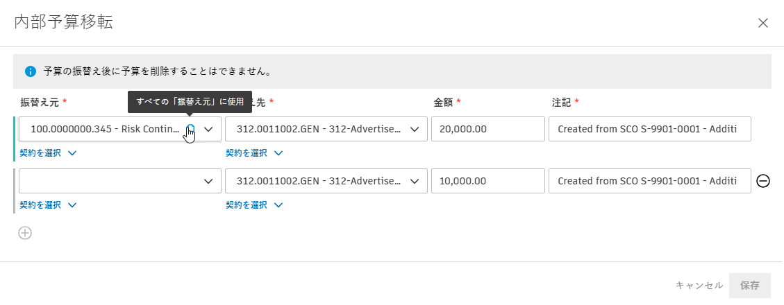

サブコントラクター変更依頼(SCO)から予算の振替えを作成する
プロジェクト管理者および予算とサブコントラクター変更依頼(SCO)のフル コントロール権限の両方を持つメンバーは、 SCO から直接内部予算移転を作成できます。これは、追加の承認を必要とせずに、サプライヤー増減管理の支払いのために、ある予算項目から別の予算項目に資金を移動する必要がある場合に便利です。

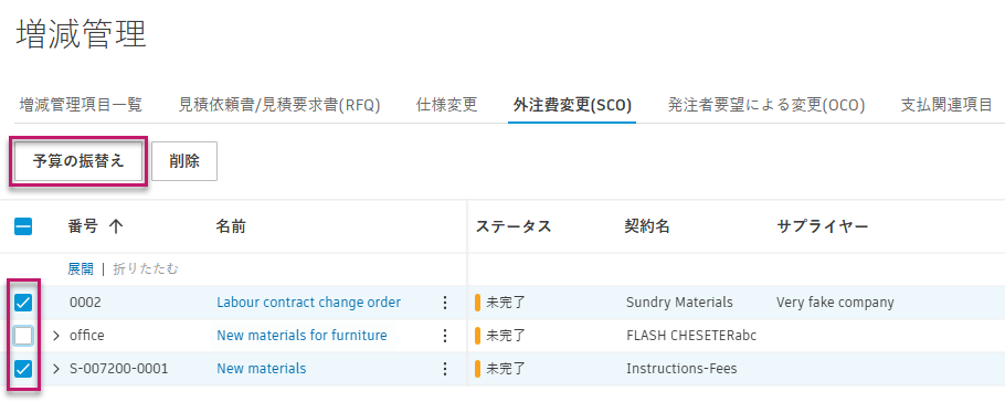

SCO から予算の振替えを作成するには、次の操作を行います。
  1. [増減管理] ツールに移動し、 [SCO] タブを選択します。
  2. 予算の振替えは、いくつかの方法で作成できます。
    • SCO から: SCO の横にある[その他]メニュー 縦書きのその他メニューのアイコン をクリックし、 [予算移転] を選択します。
    • 支払関連項目から: SCO を開き、支払関連項目を見つけて、[その他]メニュー 縦書きのその他メニューのアイコン をクリックし、 [予算移転] を選択します。
    • 複数の項目から: 複数の SCO または支払関連項目を選択し、バッチ処理で [予算移転] をクリックします。
      予算移転のバッチ処理の例
  3. その後、内部予算移転で、次のようになります。
    • [確定済み] の値がゼロ以外の選択した各支払関連項目に対して、1 つの振替え行が作成されます。
    • [確定済み] の値が正の場合(割り当てられた資金)、システムは [移転先] フィールドの支払関連項目のリンクされた予算を自動的に使用します。
    • [確定済み] の値が負の場合(差し引かれた資金)、システムは [移転元] フィールドの支払関連項目のリンクされた予算を自動的に使用します。
    • [金額][確定済み] 金額の絶対値に自動的に設定されます。
    • 元の支払関連項目を参照する注記が自動的に追加されます。
  4. 追加のアイコン をクリックして、支払関連項目にリンクされていないものも含め、振替えを追加します。これらの振替えはテーブル内で区切られます。
  5. 削除のアイコン をクリックして、リストから振替えを削除します。
  6. [すべての「移転元」にコピー] ボタンまたは [すべての「移転先」にコピー] ボタンを使用すると、すべての移転行に同じ予算をすばやく入力できます。
    すべての「移転元」にコピー ボタンの例
  7. [保存] をクリックして、1 つまたは複数の内部予算移転を作成します。
予算の振替えが完了したことを知らせる確認メールが届きます。

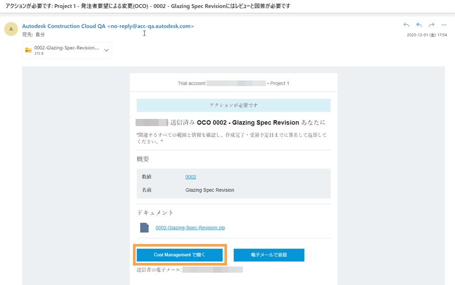

所有者変更注文の電子メールを受信して返信する
増減管理ワークフローでは、増減管理のコラボレーション権限がある場合、増減管理の所有者にレビュー用の電子メールが通知されます。
所有者:
  1. 受信した電子メールを開き、[Cost Management で開く]を選択します。Cost Management が開くと、所有者に関連する情報のみが表示されます。
    所有者変更注文の電子メールの例

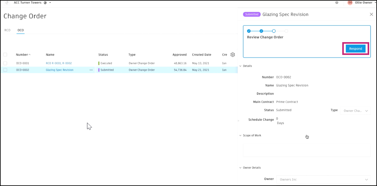

  2. 増減管理名をクリックし、詳細フライアウトパネルを開きます。
  3. スクロールして、ドキュメントを含む詳細を確認します。コラボレーション アクセス権が所有者に割り当てられると、履歴の確認、承認、却下、または要求を行うことができます。

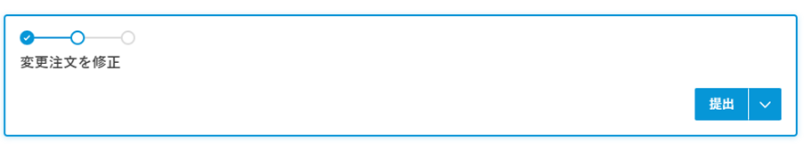

  4. ワークフロー バーで [返信] を選択します。
    所有者回答ワークフローの例

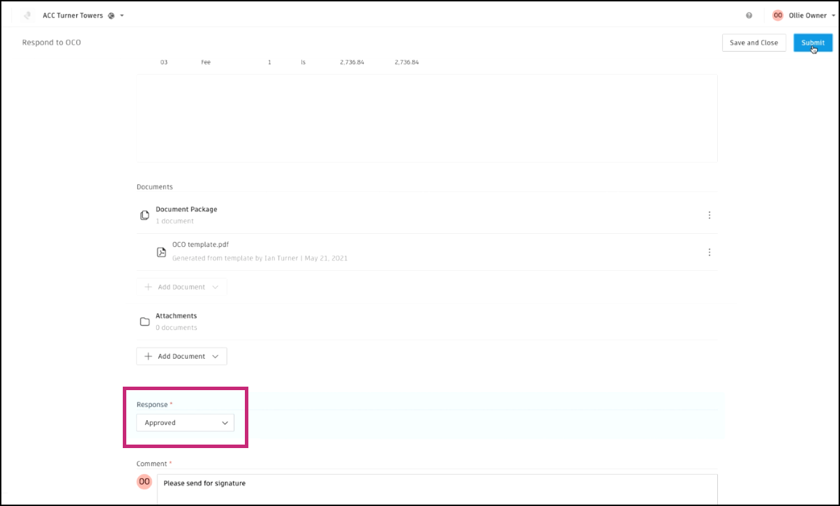

  5. 作業範囲および添付ドキュメントを確認します。添付ファイルを追加するには、 [ドキュメントを追加] を選択します。
  6. 応答するには、[応答]セクションのドロップダウンをクリックし、[承認済み]、[修正して再提出]、または[却下]を選択します。
    所有者回答オプションの例
  7. [送信]をクリックする前にコメントを含めます。
送信されると、総合請負業者に通知されます。
