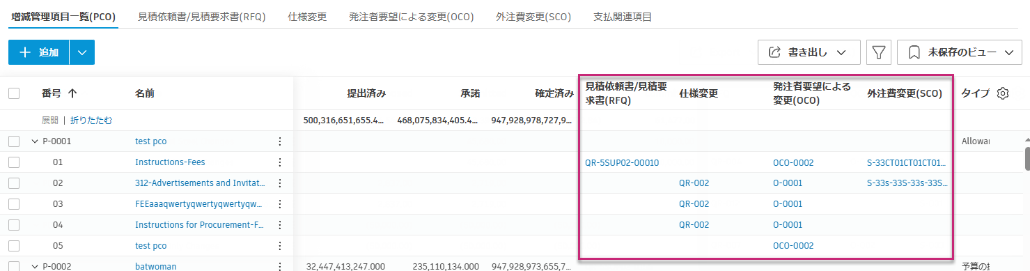

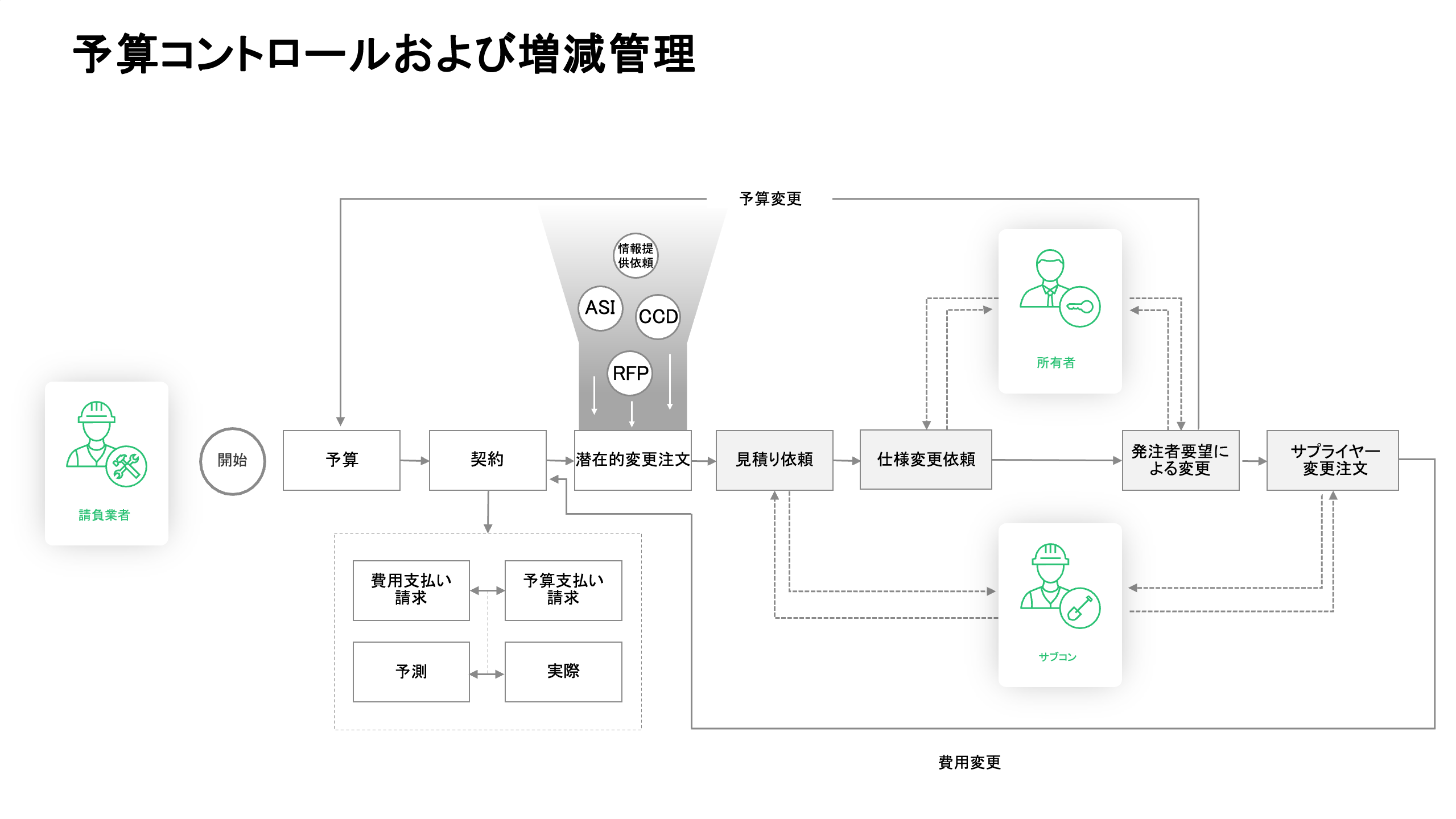

増減管理ワークフローの開始点となるのが、PCO (増減管理項目一覧)です。増減管理はすべて [PCO]タブの PCO (増減管理項目一覧) から生成されます。SCO と RFQ は、支払関連項目からも生成できます。
それぞれの増減管理タイプは、次の点において関連しています。
- 1 つの COR は 1 つまたは複数の PCO で形成されます。
- 1 つの OCO は 1 つまたは複数の COR で形成されます。
- 単一のオーナー変更依頼(OCO)から、1 つまたは複数のサブコンとアクター変更依頼(SCO)を生成することができます。
その結果、Cost Management で次のことが可能です。
- PCO を使用して COR、OCO、SCO を生成することができます。
- COR を使用して OCO または SCO を生成することができます。
- 発注者要望による変更(OCO)を使用して、1 つまたは複数のサプライヤー変更注文(SCO)を生成することができます。

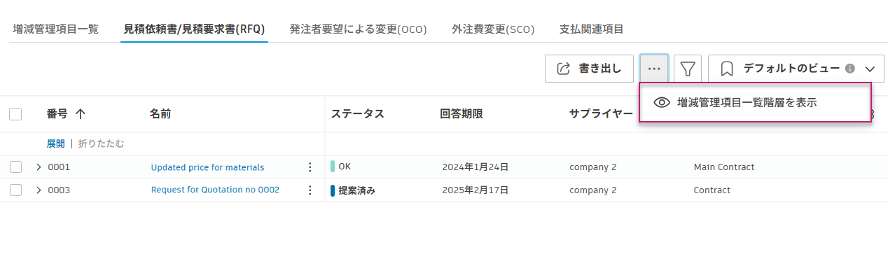

同じ変更指示に対して複数の増減管理タイプがある場合、異なる増減管理番号(PCO、COR、OCO、RFQ、SCO)をナビゲートするのが困難になることがあります。PCO 階層ビュー機能は、このナビゲーション上の課題を解決するのに役立ちます。
階層ビューは、各増減管理タブ(COR, OCO, RFQ, SCO)で階層アイコンをクリックすることで、オン/オフを切り替えることができます。
有効にすると、関連する増減管理がグループ化され、それらの関係性が表示されます。
- COR ビュー: 元の PCO ごとに COR をグループ化
- OCO ビュー: 関連する COR および元の PCO の両方によって OCO をグループ化
- RFQ/SCO ビュー: 元の PCO ごとに RFQ と SCO をグループ化
階層ビューを使用するメリット:
- 数百件のエントリをスクロールせずに、関連する増減管理をすばやく見つけられる
- 生成された増減管理(COR、OCO、RFQ、SCO)を表示する際に、元の PCO 番号を確認できる
- 異なる増減管理タイプ間の関係性とソースを理解できる
- 同じ変更依頼に関連する増減管理間をシームレスにナビゲートできる
例: たとえば、OCO を表示しているときに誰かから PCO 番号を尋ねられた場合、階層ビューを使えば親である PCO が表示されるため、別タブで説明を頼りに検索する必要がなくなります。

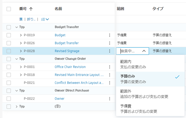

増減管理を作成する場合、選択する範囲によって、増減管理が予算および費用データに与える影響が決まります。範囲は、 [増減管理] ツールで変更することができます。
左側のナビゲーションから [増減管理] ツールに移動します。
[範囲] 列で、各項目に対して次のいずれかのオプションを選択します。
- 範囲内: テーブルの費用セクションのみが更新されます。増減管理の金額により、プロジェクトの総費用が増加しますが、予算には影響しません。
- 予算のみ: テーブルの[予算]セクションのみが更新されます。増減管理の金額により、プロジェクトの予算が増加しますが、総費用には影響しません。
- 範囲外: テーブルの予算セクションと費用セクションの両方が更新されます。増減管理の金額により、プロジェクトの予算と総費用の両方が増加します。
- 臨時費用: 予算と費用の両セクションが更新されます。このオプションは、臨時費用を使用する変更を追跡するのに役立ちます。これにより、全体予算を増額する増減管理と、臨時予算にすでに割り当てた資金を使用する変更とを区別することができます。
ヒント: これらの増減管理の範囲オプションの名前は、
[増減管理の設定] で、会社の用語に合わせてカスタマイズできます。

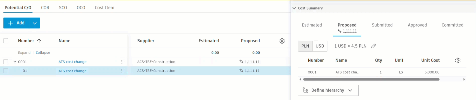

外貨を設定すると、プロジェクトの進行に合わせて増減管理を海外のサプライヤーの通貨で入力および管理できるようになります。契約内のサプライヤーに設定された通貨が自動的に認識されます。増減管理項目一覧(PCO)が発生した場合、ユーザまたはサプライヤー(適切な権限レベルを持つ)は PCO を生成できます。
外貨で締結される契約に支払関連項目をリンクすると、次の操作を実行できます。
- 契約と同じ通貨での増減管理の作成
- 定義した為替レートに基づく基本通貨での増減管理の表示

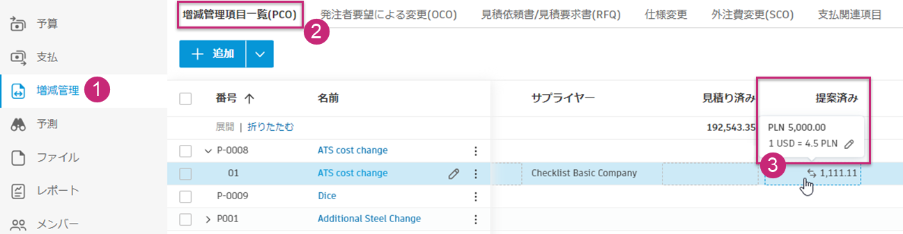

[見積]、[提出済み]、[承認済み]の各値は、常に基本通貨で入力されます。ただし、[提案済み]と[確定済み]の値に変更が表示されます。基本通貨が表示され、その横に
アイコンが表示されます。カーソルを合わせると、為替レートを表示および編集することができます。
この情報は、[支払関連項目]フライアウト パネル内で管理することもできます。まず、項目を選択してフライアウト パネルを開き、[支払の概要]セクションまでスクロールします。次に、[提案済み]または[確定済み]列を選択します。2 つの通貨を切り替えて、必要に応じて為替レートを編集します。
[見積]、[送信済み]、[承認済み]列から値をコピーすることができます。これらの値は、基準通貨から外貨に変換されます。
