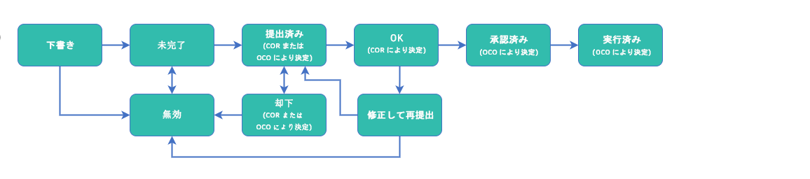

PCO ステータス
以下は、増減管理項目一覧ステータスの標準的なフローです。
増減管理項目一覧の予算ステータスは以下のとおりです。
- 下書き: PCO 作成時の初期ステータスです。
- 未完了: PCO が[未完了]に設定されているときは、システムに正式に入力されます。その支払関連項目も、すべて[未完了]に設定されます。これで、範囲に応じて、RFQ、COR、OCO、または SCO を生成できるようになりました。
- 提出済み: 承認のため増減管理を提出すると、このステータスがアクティブになります。支払関連項目はもう追加も削除もできなくなります。
- OK: 所有者が COR による予算変更を受け入れました。
- 修正して再提出: 関係者の 1 人が増減管理を受け入れず、改訂を申請している状態。必要な内容を確認し、修正した増減管理を提出します。
- 承認済み: 所有者が OCO を通じて予算変更を承認しました。
- 実行済み: すべての関係者が予算増減管理に署名しました。
- 却下済み: 所有者によって受け入れられませんでした。修正して再提出できます。
- 無効: PCO とその支払関連項目がどの COR/OCO/RFQ/SCO とも関連付けられておらず、かつ支払関連項目から契約が生成されていない場合にのみ、PCO を無効にすることができます。

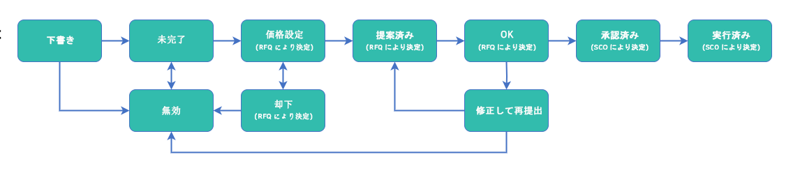

以下は、増減管理項目一覧の費用ステータスの標準的なフローです。
増減管理項目一覧の費用ステータスは以下のとおりです。
- 価格設定: 増減管理に関して合意するための価格が提案されています。支払関連項目はもう追加も削除もできなくなります。
- 提案済み: 支払関連項目はもう PCO に添付できません。
- 受け入れ済み: 増減管理が受け入れられています。
- 承認済み: 増減管理が承認されています。
- 実行済み: すべての関係者が増減管理に署名しました。
- 却下済み: 修正して再提出できます。
PCO の詳細については、「潜在的変更注文」の記事を参照してください。

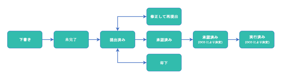

COR ステータス
標準的な COR ステータスのワークフロー:
要求された増減管理のステータスは以下のとおりです。
- 下書き: COR の作成中のステータスです。
- 未完了: COR が[未完了]に設定されているときは、システムに正式に入力されます。COR ドキュメントを生成できます。
- レビュー中: アクティブな承認ワークフローがトリガされている状態。
- 提出済み: 承認のため増減管理を提出すると、このステータスがアクティブになります。支払関連項目は追加も削除もできません。PCO を添付できません。
- 承認済み: 所有者が増減管理を受け入れました。OCO または SCO を生成できます。
- 承認済み: 所有者がこの COR を含んでいる OCO を承認しました。
- 実行済み: すべての関係者がこの COR を含んでいる OCO に署名しました。
- 却下済み: 所有者が COR を受け入れませんでした。COR を修正して再提出できます。
COR の詳細については、「COR、OCO、SCO」の記事を参照してください。

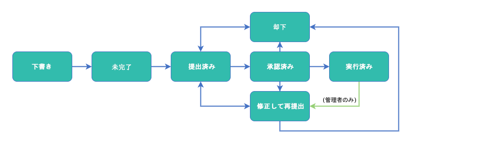

OCO ステータス
標準的な OCO ステータスのワークフロー:
発注者要望による変更のステータスは以下のとおりです。
- 下書き: OCO の作成中のステータスです。
- 未完了: OCO が[未完了]に設定されているときは、システムに正式に入力されます。これで、OCO ドキュメントを生成できるようになりました。
- 提出済み: 承認のため増減管理を提出すると、このステータスがアクティブになります。支払関連項目は追加も削除もできません。PCO および COR は添付できません。
- 修正して再提出: 関係者の 1 人が増減管理を受け入れず、改訂を申請している状態。必要な内容を確認し、修正した増減管理を提出します。増減管理が既に実行されている場合、プロジェクト管理者のみがこのステータスを設定することができます。
- 承認済み: 所有者が増減管理を受け入れました。SCO を生成できます。
- 実行済み: すべての関係者が増減管理に同意しました。
- 却下済み: 所有者によって受け入れられませんでした。OCO を修正して再提出できます。
OCO の詳細については、「COR、OCO、SCO」の記事を参照してください。

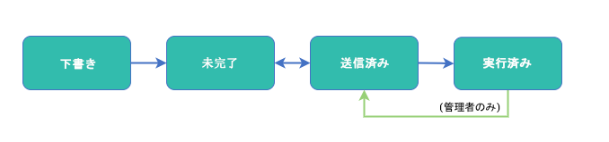

SCO ステータス
標準的な SCO ステータスのワークフロー:
サブコントラクター変更依頼ステータスは以下のとおりです。
- 下書き: SCO の作成中のステータスです。
- 未完了: SCO が[未完了]に設定されているときは、システムに正式に入力されます。SCO ドキュメントを生成できます。
- 送信済み: 増減管理が承認され、SCO が下請業者に送信されます。支払関連項目は追加も削除もできません。
SCO の詳細については、「COR、OCO、SCO」の記事を参照してください。

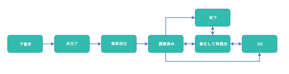

RFQ のステータス
標準的な RFQ ステータスのワークフロー:
見積り依頼のステータスは以下のとおりです。
- 下書き: RFQ の作成中のステータスです。
- 未完了: RFQ が[未完了]に設定されているときは、システムに正式に入力されます。RFQ ドキュメントを生成できます。
- 価格設定: RFQ が価格設定のためにサプライヤーに送信されました。支払関連項目を追加し、ドキュメントを生成することができます。
- 提案済み: 増減管理に関して合意するための価格が提案されています。支払関連項目は RFQ にもう添付できなくなります。
- 承認済み: 増減管理が承認された状態。SCO を生成できます。
- 完了: 要求が完了したときに設定される追加のステータスです。
RFQ の詳細については、「見積り依頼」の記事を参照してください。
