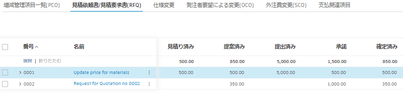

[増減管理]ツールのテーブルに支払関連項目の値が入力されます。

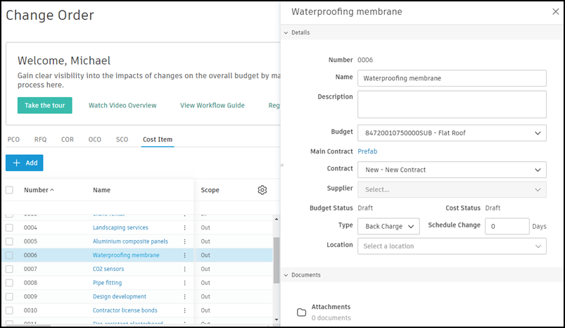

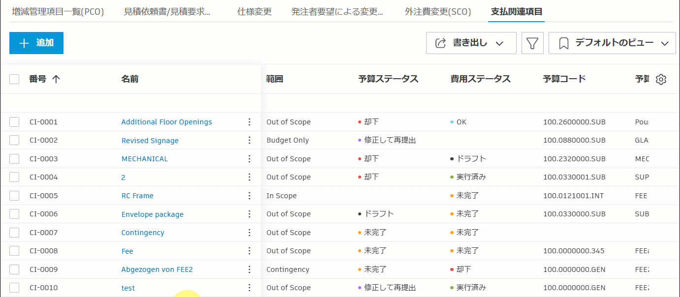

支払関連項目を追加する
支払関連項目は、[支払関連項目]タブで追加することができます。
- 左側のナビゲーションから [増減管理] ツールをクリックします。
- [支払関連項目] タブに切り替えます。
- [追加] をクリックします。
- 支払関連項目の名前を入力します。
- ドロップダウン リストから予算コードを選択します。
- 見積り価格を入力します。
- 場所の分類構造から、支払関連項目の場所を選択します。
- 支払関連項目の横にあるチェックボックスをオンにします。
- [割り当て] をクリックします。
- PCO ドロップダウン リストから PCO を選択します。
ヒント: 追加された支払関連項目は、予算項目をクリックし、右側のパネルを使用して編集できます。これらの編集は、 [支払関連項目] タブと [PCO] タブの両方から行うことができます。

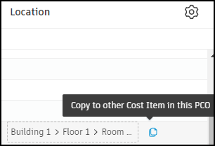

支払関連項目の場所をコピーする
ある支払関連項目の場所が同じ PCO 内の他の支払関連項目に適用される場合は、その場所をコピーすることができます。これを行うには、次の手順を実行します。
[PCO]タブで、PCO に割り当てられている支払関連項目の [場所] フィールドにカーソルを合わせます。
をクリックして、PCO 内の他の支払関連項目に場所をコピーします。

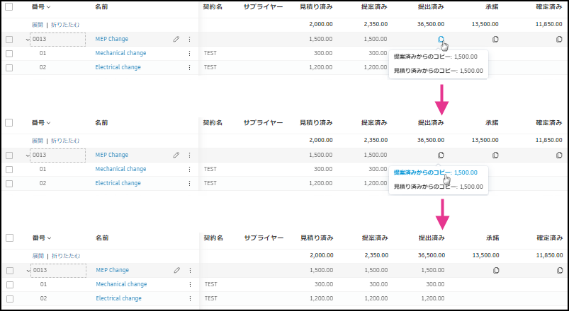

支払関連項目の金額をコピーする
同じ増減管理のすべての支払関連項目の金額を現在の列にコピーできます。
- [見積り済み]、[提案済み]、[提出済み]、[承認済み]、または[確定済み]の各列の支払関連項目の横にある
をクリックします。
- コピー元として使用可能な値の 1 つを選択します。
ヒント: 変更管理テーブル、支払関連項目テーブル、および変更管理表や契約を生成する際に、値をコピーすることができます。

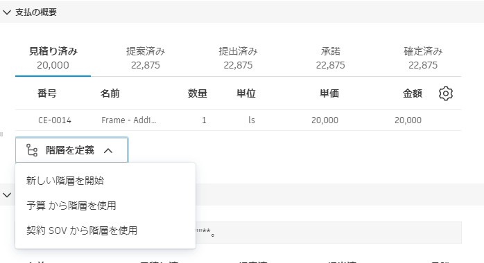

支払関連費用サブ項目を追加するには、次の操作を実行します。
支払関連項目名をクリックして詳細パネルを開きます。
[費用の概要] セクションのタブを選択します。
注: 選択したタブによって、テーブルのどの列にサブ項目の合計を表示するかが決まります。
[階層の定義] メニューをクリックします。
次のいずれかを選択します。
- 新しい階層を開始: サブ項目のコード、名前、数量、単位、単価を入力します。
- 予算から階層を使用: このオプションは、支払関連項目が予算にリンクされている場合に使用できます。使用する SOV のチェックボックスをオンにして、 [保存] をクリックします。
- 契約 SOV の階層を使用: 使用する SOV のチェックボックスをオンにして、 [保存] をクリックします。

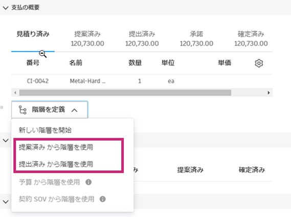

注: [見積り済み]、[提案済み]、[提出済み]、[承認済み]、または[確定済み]の値が既に指定されている場合は、 [次から階層を使用] を選択することで、その階層を使用できます(例: [提案済みの値から階層を使用] )。

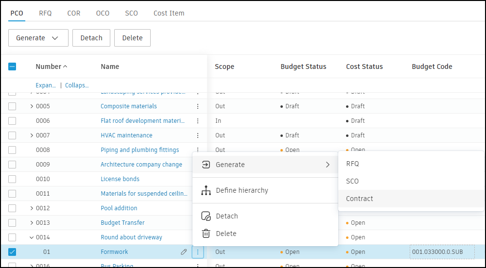

支払関連項目から契約を生成する
支払関連項目が次の条件を満たす場合、支払関連項目から契約を生成できます。

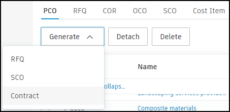

支払関連項目から契約を生成するには:
[PCO] タブに切り替えます。
PCO 内の支払関連項目の左にあるチェックボックスをクリックします。
[生成] をクリックし、次に [契約] をクリックします。
ヒント: 支払関連項目の右にある[その他]メニュー
をクリックすることもできます。
[生成] を選択し、次に
[契約] を選択します。
