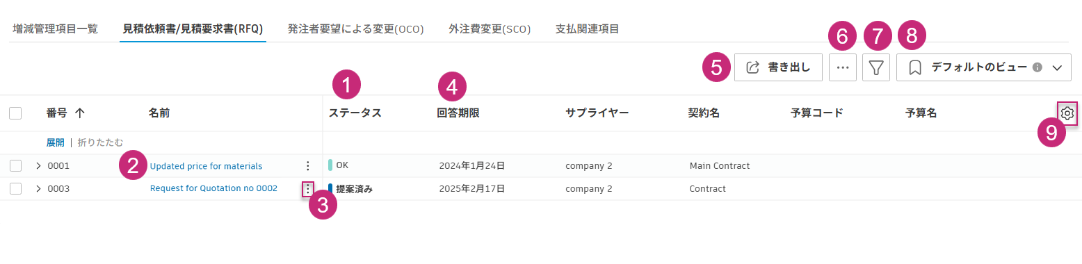

[RFQ]タブの概要
  1. RFQ が PCO から生成されると、項目のステータスが自動的に [下書き] に更新されます。
  2. 項目の名前を選択し、フライアウト パネルを開きます。RFQ の編集は、フライアウトパネル内で行うことができます。フライアウトパネルには、選択可能なワークフローベースのアクションが表示され、増減管理プロセスの手順を示します。
    RFQ ワークフローのアクション
    次に例を示します。
    • RFQ のステータスが [未完了] の場合、 [見積り依頼] ボタンが表示されます。サプライヤーは「サプライヤーの詳細」セクションにリストされている必要があることに注意してください。
    • RFQ が送信されると、次のオプションが表示されます: [提案済みに設定] または [却下] など。

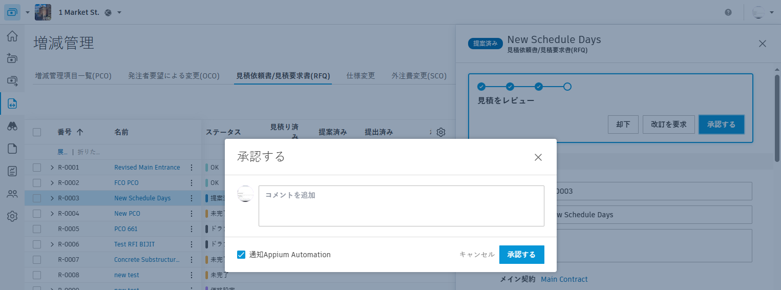

    • [承認済み] に設定したら、 [SCO] を選択し、サプライヤー増減管理を生成します。
  3. [その他]メニュー 縦書きのその他メニューのアイコン をクリックして、増減管理の生成、RFQ のステータス設定、または項目の削除を行います。
  4. 日付がフライアウトパネルの日付セクションに追加されると、 [応答期限] 列に値が入力されます。
  5. [書き出し] をクリックし、RFQ レポートを作成します。
  6. 増減管理の階層を表示または非表示にするには、このアイコンをクリックします。階層ビューを使用して関連する増減管理間をナビゲートする方法について詳しくは、「階層ビューを使用して増減管理をナビゲートする」セクションを参照してください。
  7. フィルタのアイコン をクリックし、テーブルをフィルタおよびグループ化します。
  8. テーブルの使用可能な定義済みビューを表示するか、テーブルの現在のビューを保存します。
  9. [設定]の歯車アイコン アイコンを選択し、テーブル内の列の位置と表示設定を編集します。
    ヒント: [添付ファイル]列をアクティブにすることで、各 RFQ の添付ファイルの数量を個別にクリックすることなく即座に表示することができます。

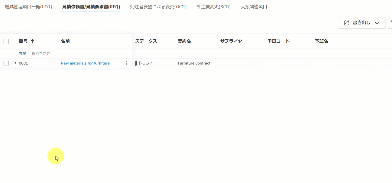

  5. [費用変更] を選択し、 [RFQ を生成] を選択します。PCO 内の各支払関連項目に対して個々の RFQ が作成されます。
  6. [RFQ] タブに切り替え、新しく作成した RFQ を確認します。

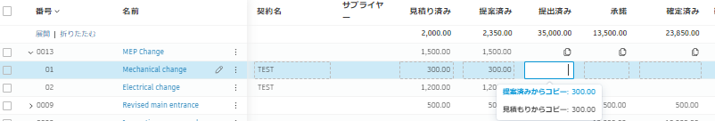

  7. [見積済み] 列と [提案済み] 列に必要な値を入力します。支払関連項目金額は別の列からコピーできます。
    支払関連項目の金額をコピー

RFQ が送信されると、次のオプションが表示されます: [提案済みに設定] または [却下] など。RFQ ステータス ワークフローの詳細については、「増減管理ステータス」の記事を参照してください。
サプライヤーは、RFQ のコラボレーション権限を得た場合、見積り依頼を電子メールで通知されます。ステータスは[価格]に設定されています。RFQ ワークフローのステータスの詳細については、「増減管理のステータス」の記事を参照してください。
注: コラボレーション型ワークフローで RFQ を PCO として生成することもできます。「増減管理項目一覧のコラボレーション ワークフロー」の記事を参照してください。支払関連項目から RFQ を生成することもできます。
承認すると、プロジェクト管理者は追加の履歴を要求するか、SCO を生成して増減管理ワークフローを終了することができます。

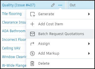

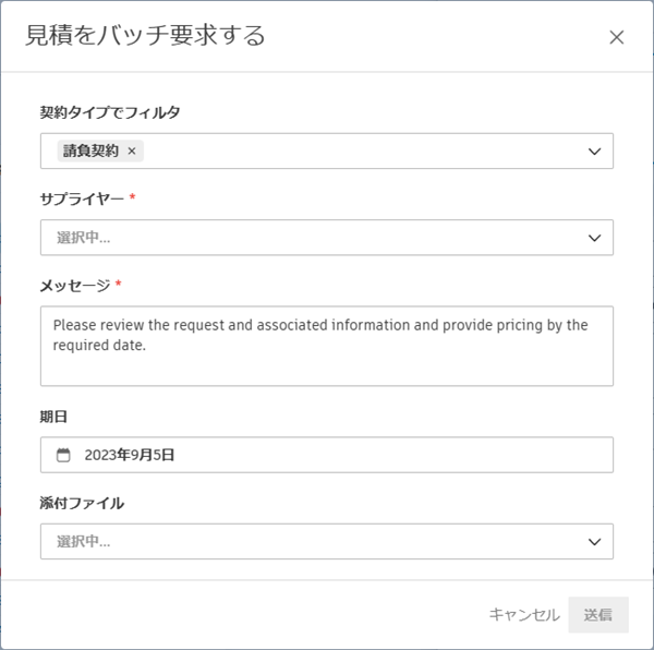

見積をバッチ要求する
個別の RFQ を生成するだけでなく、PCO から見積をバッチ要求することもできます。バッチ要求の見積は、変更が発生し、その変更によって誰が影響を受けるかが不明な場合に役立ちます。誰かが表示されなくなるリスクを軽減するために、すべてのサプライヤーにバッチ要求を送信して影響を受けるかどうかを示し、応答の記録を残すことができます。
バッチ要求を作成するには:
  1. [増減管理] ツールをクリックします。
  2. [PCO] タブを選択します。
  3. PCO の[その他]メニュー 縦書きのその他メニューのアイコン をクリックし、 [見積をバッチ要求する] を選択します。
    [見積をバッチ要求する]オプション
  4. 新しく開いたウィンドウで契約タイプのフィルタを追加できます。
  5. 1 つまたは複数のサプライヤーを選択します。
  6. 要求に含めるメッセージを入力します。
  7. [現ステータスの期日] を選択します。
  8. 必要に応じて、 [添付ファイル] を選択して追加します。
  9. [送信] をクリックします。
    [見積をバッチ要求する]ウィンドウ

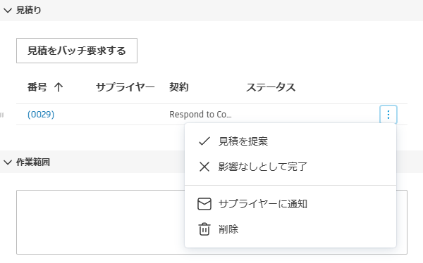

プレースホルダの支払関連項目は、サプライヤーごとに生成され、括弧内に表示されます。サプライヤーは、影響なしと答えることも、見積りを提案することもできます。
プレースホルダの支払関連項目
プレースホルダの支払関連項目は、見積が提案されると、通常の支払関連項目に変換されます。

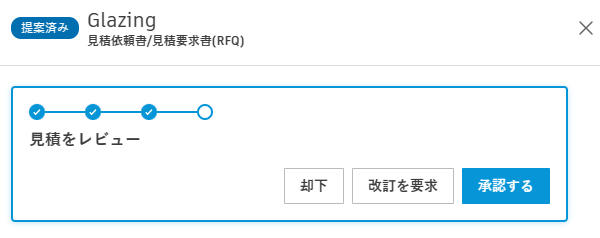

  4. 準備ができたら、ワークフロー バーで [返信] を選択します。
  5. [作業範囲] セクションで、適切な単価をクリックして追加します。金額は自動入力されます。
  6. [ドキュメント] セクションにファイルを追加します。次の操作を実行できます。
    • コンピュータからアップロード
    • Autodesk Docs からアタッチ
    • リンクされた参照から追加
      注: 添付ファイルが RFQ にアップロードされると、支払関連項目と RFQ に自動的に追加されます。
  7. [コメント]セクションにコメントを入力し、 [提出] を選択します。
送信されると、システムは総合請負業者に電子メールで通知します。各費用項目を選択して添付ファイルを確認することで、PCO ビュー内のすべての RFQ 見積を確認できます。次に承認するか、履歴を要求することができます。

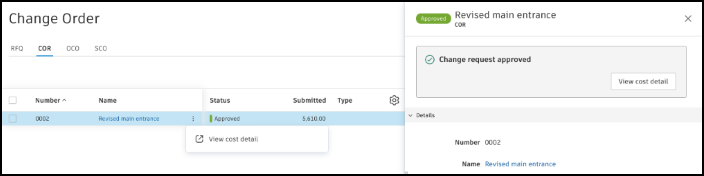

増減管理が[提案済み]、[承認済み]、または[拒否]ステータスにある場合、コラボレーション権限を持つサプライヤーは、表示専用の詳細パネルでコスト情報を読み取ったり、ドキュメントをダウンロードすることができます。[その他]メニュー 縦書きのその他メニューのアイコン[コストの詳細を表示] をクリックします。
