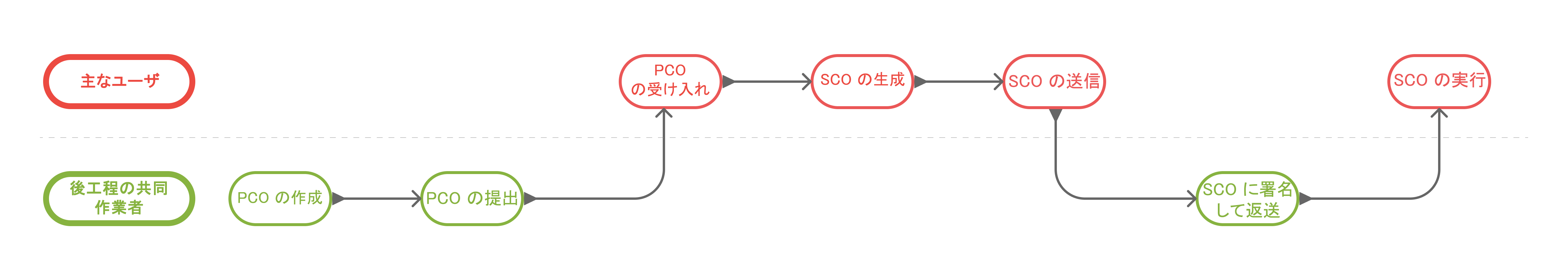

サプライヤーとゼネコンの間のプロセス フローを示す下流のコラボレーション ワークフローの図

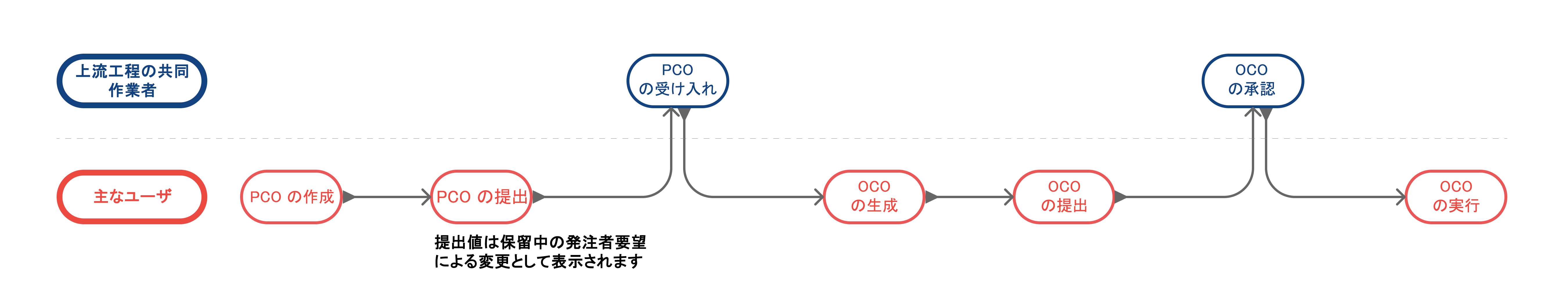

上流工程の共同作業者と次の作業を行います。
請負業者と所有者の間のプロセス フローを示す上流のコラボレーション ワークフローの図

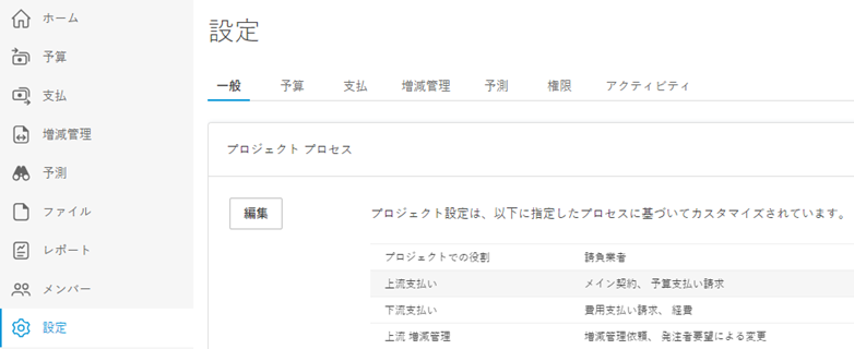

下流コラボレーション増減管理項目一覧ワークフローを有効にするには、プロジェクト プロセスが正しく設定されていることを確認します。これを行うには、次の操作を行います。
  1. 左側のナビゲーションから [設定] ツールを選択します。
  2. [一般]タブに切り替えます。
  3. [プロジェクト プロセス]ドロップダウン リストを選択します。
    下流ワークフロー設定のプロジェクト プロセス設定ドロップダウン メニュー
  4. [編集] をクリックします。

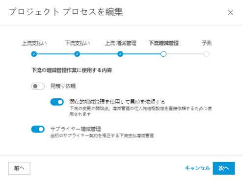

  5. [次へ] をクリックして、 [下流増減管理] セクションに移動します。
  6. [見積り依頼] オプションを無効にします。次に、 [増減管理項目一覧を使用して見積を依頼する] オプションを有効にします。
    PCO を RFQ オプションとして有効にしていることを示す[下流増減管理]セクション

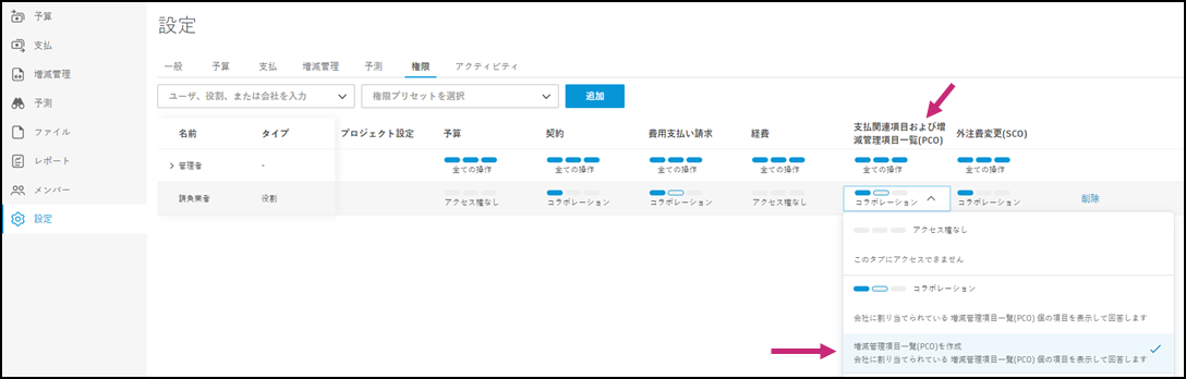

下流コラボレーション PCO ワークフローでは、特定の権限が必要です。これを行うには、次の操作を行います。
  2. [権限]タブに切り替えます。

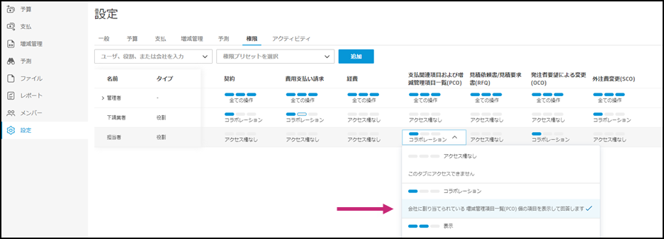

  3. サプライヤーの役割について [下流変更時にコラボレート](Collaborate on Downstream Change) の権限を選択し、第 2 レベルの権限に切り替えます。このワークフローで PCO を作成できるのは、これら 2 つの権限が有効になっているメンバーのみです。
    サプライヤーの役割の[下流変更時にコラボレート](Collaborate on Downstream Change)権限を示す権限設定
注: このオプション セットは、 [増減管理項目一覧を使用して見積を依頼する] オプションがオンの場合に機能します。無効にすると、メンバーのコラボレーション権限は[アクセス権なし]に設定されます。

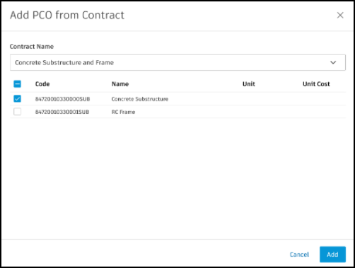

  2. [追加] をクリックします。[契約から PCO を追加] のポップアップ ウィンドウが表示されます。
  3. 契約名と契約 SOV を選択します。
    契約選択オプションを示す[契約]ダイアログ ウィンドウから PCO を追加
  4. [追加] をクリックします。PCO が作成され、 [PCO を送信] パネルが開きます。

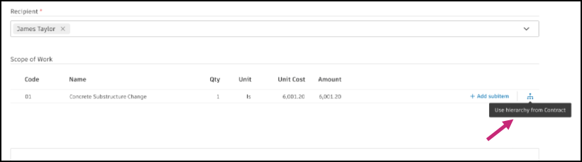

    ヒント: 支払関連項目の内訳を表示するには、[契約階層]ボタンを使用します。
    支払関連項目の内訳を示す[契約階層]ボタン インタフェース

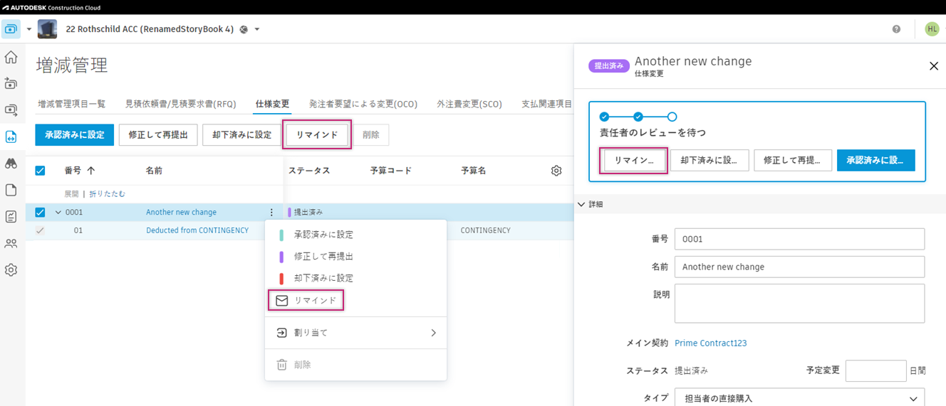

ヒント: 管理者は、サプライヤーまたは所有者に通知を送信して、回答待ちであることを知らせることができます。
これを行うには、 [リマインド] をクリックします。このオプションは、次の場合に使用できます。

上流増減管理項目一覧コラボレーション ワークフローを有効にするには、プロジェクト プロセスが正しく設定されていることを確認します。これを行うには、次の操作を行います。
  2. [一般]タブに切り替えます。
    上流ワークフロー設定のプロジェクト プロセス設定ドロップダウン メニュー
  4. [編集] をクリックします。

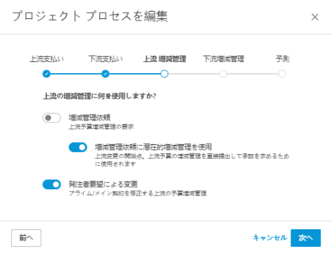

  5. [次へ] をクリックして、 [上流増減管理] セクションに移動します。
  6. [仕様変更] オプションを無効にします。次に、 [増減管理依頼に対して増減管理項目一覧を使用] オプションを有効にします。
    増減管理依頼オプションが有効な PCO を示す[上流増減管理]セクション
  7. [保存] をクリックできるようになるまで ** [次へ]** をクリックします。
上流 PCO コラボレーションの権限を設定する
上流 PCO コラボレーション ワークフローでは、特定の権限が必要です。これを行うには、次の操作を行います。
  2. [権限]タブに切り替えます。
  3. 所有者の役割について [上流変更時にコラボレート](Collaborate on Upstream Change)の権限を選択します。

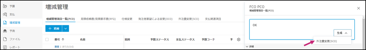

PCO を RFQ として送信するには:
  1. 左のナビゲーションの [増減管理] ツールから、 [PCO] タブを選択します。
  2. PCO を作成します。詳細については、「増減管理項目一覧」の記事を参照してください。
    [増減管理]タブの PCO 作成インタフェース

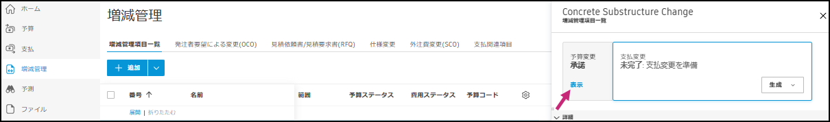

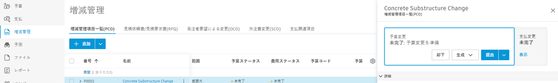

  3. [費用変更]ウィンドウ内の [生成] をクリックします。[RFQ] を選択します。
  4. 必要に応じて、メインの請負業者/所有者およびその他の受信者に RFQ を送信します。[PCO]フライアウトのメインの請負業者/所有者連絡先が、電子メールの既定の受信者です。[会社のセットアップ]は、[設定]ツールで変更できます。メインの請負業者/所有者は、提案された価格を受け取ると、それをレビューして承認することができます。[費用変更]ウィンドウ内で、RFQ に[承認済み]ステータスが入力されます。
    [承認済み]ステータスの RFQ が表示された[費用変更]ウィンドウ

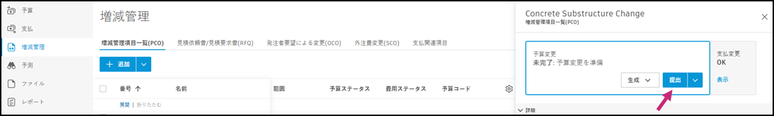

  5. 「予算変更」ウィンドウで [発行] をクリックします。ポップアップ ウィンドウが開きます。
    提出された値を入力するための[予算変更を提出]ダイアログ ウィンドウ
  6. ポップアップ ウィンドウで、提出された値を入力し、 [提出] をクリックします。
  7. 所有者への電子メールを準備し、 [送信] をクリックします。[予算変更]ウィンドウ内のステータスが[提出済み]に変わります。

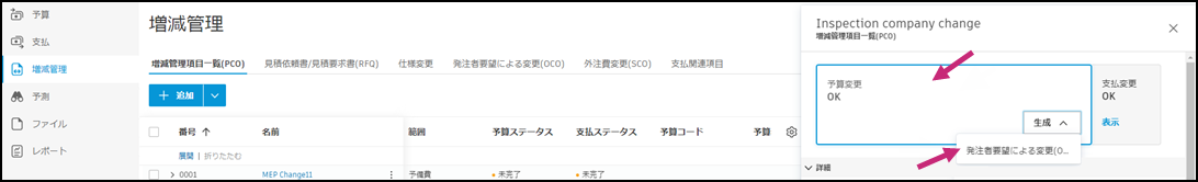

承認されると、請負業者は確認の電子メールを受信し、発注者要望による変更(OCO)を生成することができます。増減管理の作成の詳細については、「COR、OCO、SCO」の記事を参照してください。
発注者要望による変更を作成するための[OCO を生成]ボタンとインタフェース
