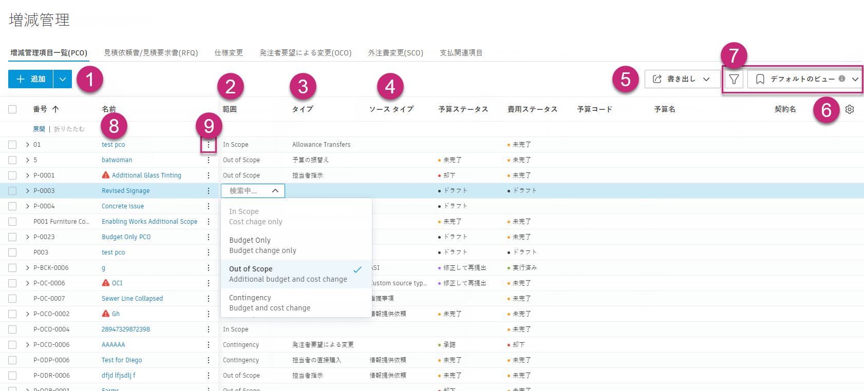

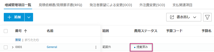

  1. 追加 を選択し、PCO を作成 します。
  2. [範囲内][予算のみ][範囲外] 、または [臨時費用]増減管理の範囲に選択します。変更が予算側のみの場合は、 [見積り済み][提案済み] 、または [確定済み] 列に値を追加しないでください。
  3. [タイプ] は、 増減管理をタイプ別に番号付け、追跡、またはグループ化したい場合のオプションのフィールドです。
  4. [ソース タイプ][ソース参照] もオプションであり、これらを使用して変更の原点に基づいて追跡またはグループ化することができます。
  5. 書き出し を使用すると、PDF または CSV の PCO レポートを書き出す ことができます。
  6. 列の設定では、ビューに含める列を選択できます。
  7. ビュー セレクタを使用すると、優先するグループ化または列の表示設定を保存し、呼び出すことができます。詳細については、「フィルタとグループ」の記事を参照してください。
  8. PCO の名前を選択し、フライアウト パネルを開きます。編集のアイコン を使用すると、名前を編集できます。
  9. [その他]メニュー その他メニューのアイコン を選択し、支払関連項目の追加、複製、ステータスの変更などを行います。
    ヒント: [支払関連項目をバッチ作成] を選択すると、一度に最大 100 個の支払関連項目を作成できます。

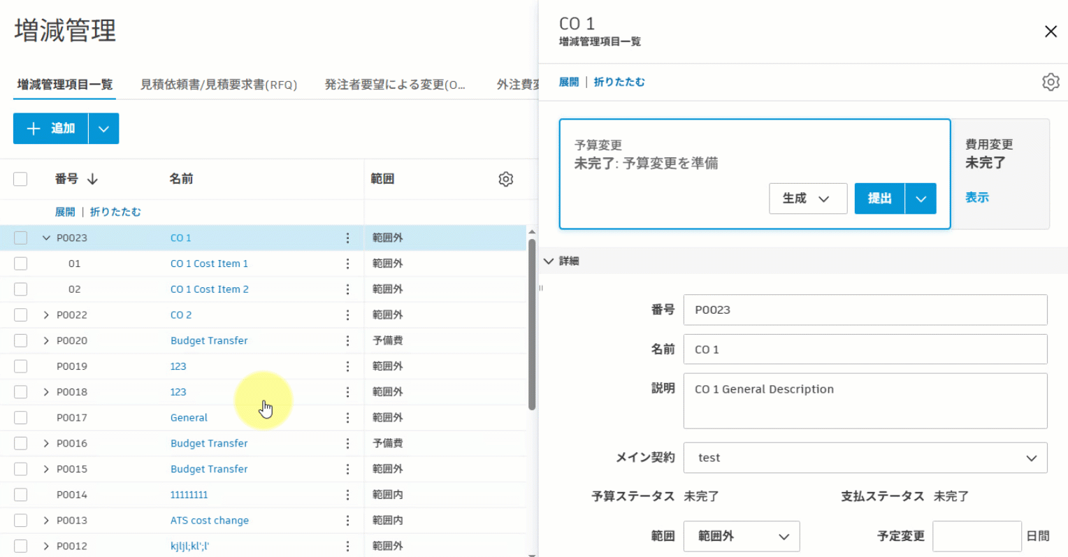

増減管理項目一覧を作成する
PCO は、あらゆる増減管理の出発点です。[増減管理]ツールにより手動で作成したり、情報提供依頼、指摘事項、または提出項目から PCO を作成できます。
PCO を作成するには:
  1. 左側のナビゲーションから [増減管理] ツールを選択します。
  2. [PCO] タブを選択します。
  3. [追加] をクリックします。
  4. PCO の名前を入力します。

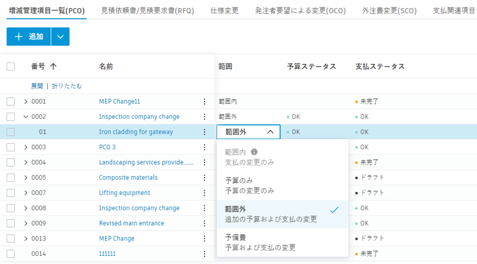

  5. 範囲を [範囲内][予算のみ][範囲外] 、または [臨時費用] に設定します。範囲によって、増減管理項目一覧(PCO)が予算および契約の概要のどこに表示されるかが決まります。また、支払関連項目レベルで範囲を変更することもできます。使用可能なオプションから範囲を選択します。
    • 範囲内: 予算に影響を与えない、費用側の変更のみを表します。
    • 予算のみ: 費用側への影響のない、予算側の変更のみを表します。
    • 範囲外: 元の範囲に含まれていない項目に対する予算側の変更を表します。所有者は、費用をカバーするために、PCO を通じて追加の予算を割り当てます。
    • 臨時費用: 既存の臨時予算から金額を振替えて資金調達される、範囲外の変更を示します。
    ヒント: 範囲の詳細、および予算テーブルと契約テーブルに増減管理を設定する方法については、「予算テーブルと契約テーブル」の記事を参照してください。

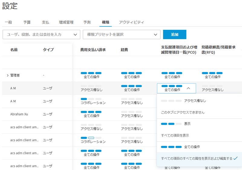

このワークフローを使用するには、メンバーは Cost Management の支払関連項目と PCO の完全コントロール権限レベルが必要です。
完全コントロール権限

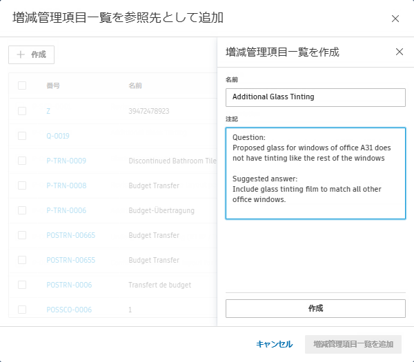

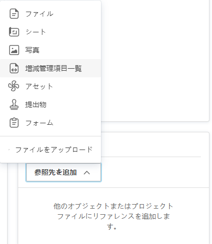

情報提供依頼、指摘事項、または提出項目から PCO を作成する
新規または既存の情報提供依頼、指摘事項、または提出項目レコードのいずれかから次の操作を行います。
  1. 参照資料をスクロールし、参照の追加を選択します。
  2. PCO を選択します。
    情報提供依頼から増減管理項目一覧を追加する
  3. PCO リファレンスの追加で、作成を選択します。
  4. PCO の名前と説明を入力し、 作成 を選択します。
    増減管理項目一覧の参照を追加する
この情報は、Cost Management 内の新しい PCO レコードに入力され、後で変更することができます。

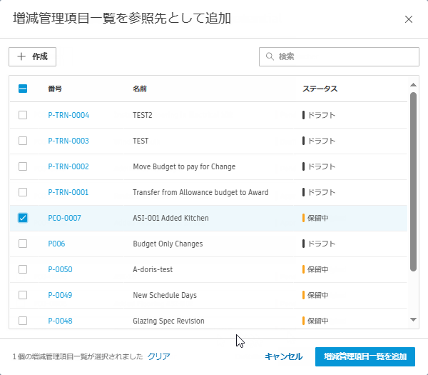

既存の PCO を情報提供依頼、指摘事項、または提出項目にリンクする
既存の PCO をプロジェクト管理項目にリンクするには、前のセクションの手順に従いますが、PCO を作成する代わりに、リストから既存の PCO を選択し、 [PCO を追加] をクリックします。
増減管理項目一覧を追加する

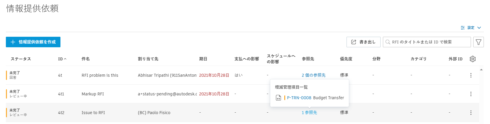

[リンクされた参照] 列の情報提供依頼、指摘事項、または提出項目のリスト ビューで、PCO 番号を選択し、Cost Management で PCO を開きます。メンバーに正しい権限レベルがない場合、このオプションにはアクセスできません。
情報提供依頼リスト参照

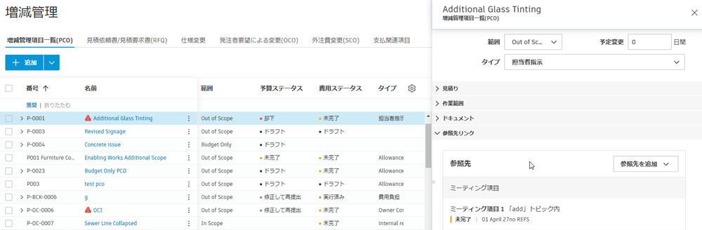

情報提供依頼は、次の場合に、増減管理の詳細パネルの [リンクされた参照] セクションにも表示されます。
リンクされた参照

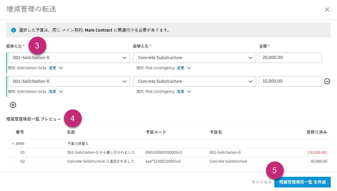

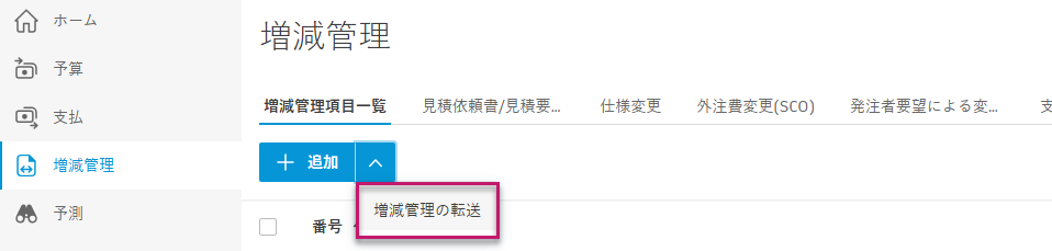

[増減管理の転送]を使用して PCO を作成する(コラボレーション PCO)
コラボレーション権限を持つコラボレーション増減管理項目一覧のユーザは、予算の合計を変更せずに、ある項目から別の項目に予算を移動する増減管理の転送(正味合計金額ゼロの PCO)を生成することができます。
増減管理の転送を作成するには、次の操作を行います。
  1. Cost Management の [増減管理] ツールに移動し、 [PCO] タブを選択します。
  2. [増減管理の転送] をクリックします。
    増減管理の転送
  3. [契約から増減管理の転送を追加] で、次の操作を行います。
    • 会社に関連付けられているサプライヤー契約が 1 つしかない場合、[契約]フィールドは自動入力されます。
    • [価格表]ピッカーを使用して、振替える SOV 項目を選択します(予算に関連付けられている SOV 項目のみが一覧表示されます)。
    • [転送元] および [転送先] の予算を選択して、振替えを作成します。
  4. 正と負の支払関連項目が組み合わされた PCO のプレビューを確認します。
    • [転送元] および [転送先] の予算が同じ契約にリンクされている場合、正と負の支払関連項目は同じ PCO に統合されます。
    • そうでない場合、正と負の支払関連項目は別々の PCO に配置されます。
  5. [PCO を追加] をクリックします。
    共同ユーザとしての増減管理の転送
  6. 通常の PCO ワークフローを通じて、増減管理転送の増減管理項目一覧を送信します。詳細については、「共同アクセス ユーザとして PCO を作成する」を参照してください。

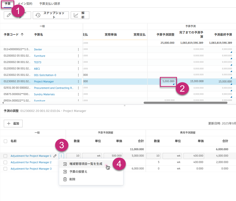

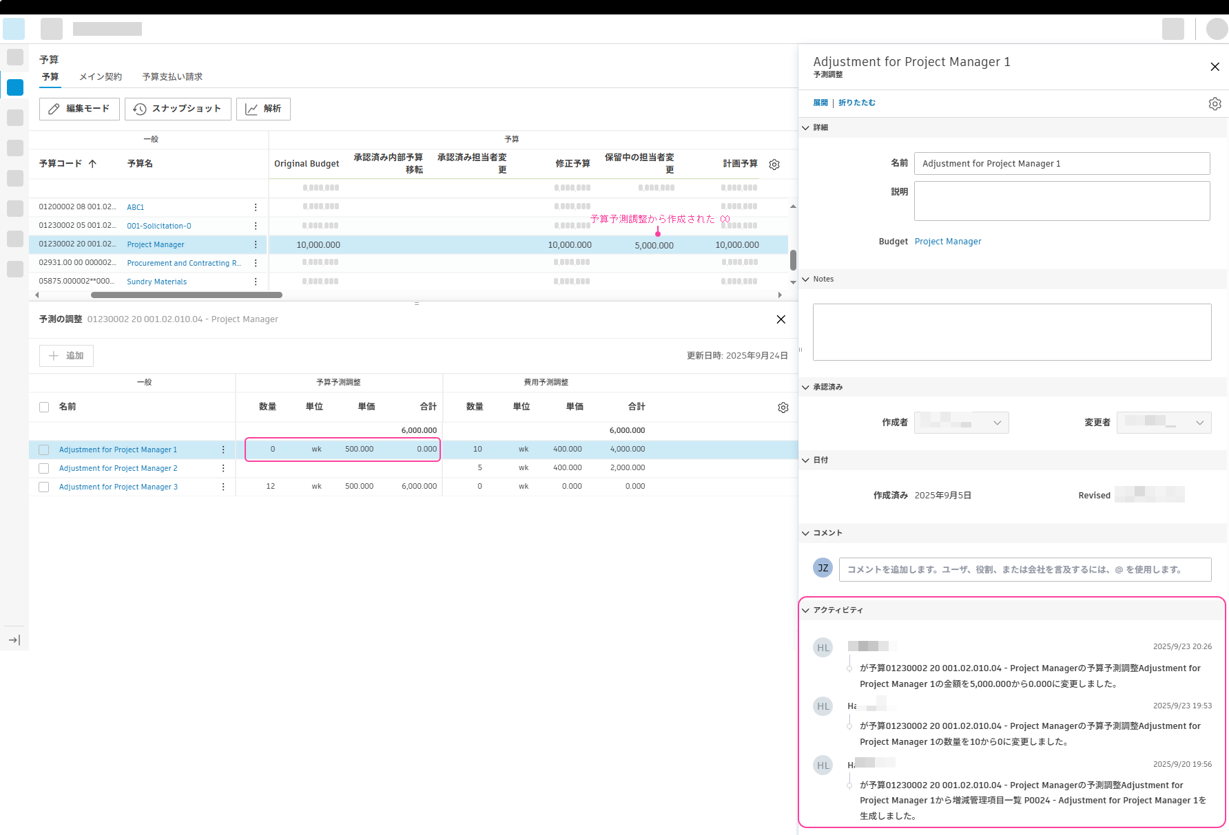

予測調整から PCO を作成する
予測調整から PCO を作成して、追加の予算を要求することができます。これは、プロジェクト管理者によって収益予測が設定されている場合に行うことができます。
これを行うには、次の操作を実行します。
  1. Cost Management で [予算] ツールを開きます。
  2. 表の [予算予測] セクションの [予算予測調整] 列の青い三角形をクリックします。これらは、収益予測がオンの場合に表示されます。下部のフライアウトが開きます。
  3. 予測調整の横にある[その他] [その他]メニュー メニューをクリックします。ヒント: 予測調整から PCO をバッチ作成することもできます。これを行うには、下部のフライアウトの予測調整の横にあるすべてのボックスをオンにし、 [PCO を生成] をクリックします。
  4. [PCO を生成] を選択します。
予測調整から PCO を作成
ヒント: または、予算の詳細パネルから手順に従うこともできます。詳細パネルを開くには、予算名をクリックして [予測の調整] セクションまで下にスクロールします。
[PCO を生成] ウィンドウが開きます。予算予測調整、費用予測調整、またはその両方から生成できます。
予測調整から PCO を生成
PCO が生成されると、 [保留中の担当者変更] に変更が表示されます。予算予測調整から生成した場合、 [予算予測調整] の[数量]は 0 に設定されます。その結果、 [金額] も 0 に設定されます。[単価] は変更されません。この手順の後には、3 件のアクティビティ ログが作成されます。
予測調整からの PCO - 結果
このルールは、他のオプションについても同様です。費用予測調整から PCO を生成した場合は、 [費用予測調整] セクションなどに変更が表示されます。両方からの場合、両方の場所で変更が表示され、5 件のアクティビティ ログが作成されます。

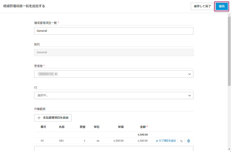

コラボレーション権限を持つサプライヤーで、管理者によって PCO の作成が許可されている場合は、PCO を送信できます。
注: プロセスが正しく設定されていること、および適切な権限があることを確認してください。下流 PCO コラボレーションのプロジェクト プロセスを設定するの詳細を確認してください。
ヒント: Cost Management でコラボレーションするの詳細を確認してください。

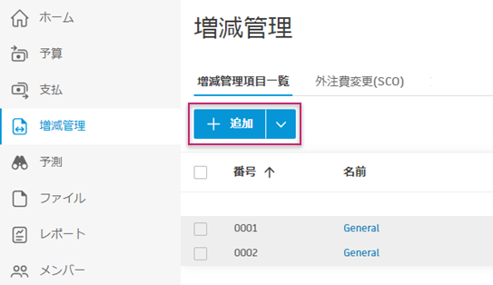

PCO を共同アクセス ユーザとして作成するには、次の手順に従います。
  1. メニューの[増減管理]ツールに移動します。[追加] をクリックします。
    共同アクセスの追加ボタン

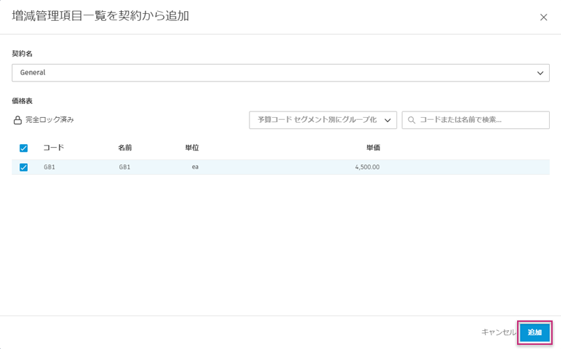

  2. 適切な契約を選択し、予算を選択します。追加 ボタンで確認します。
    共同アクセスの契約選択

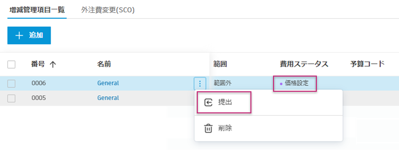

  3. 必要なフィールドに入力し、 [提出] をクリックします。
    共同アクセスの提出ボタン
    潜在的変更注文(PCO)が提案されました。
    共同アクセスの提案ステータス
    注: [提出] の代わりに [保存して閉じる] をクリックすると、PCO はドラフトとして(ステータスが[価格]で)保存されます。フィールドは、[その他]メニュー その他メニューのアイコン をクリックして [提出] を選択することで後で編集できます。
    共同アクセスの価格設定ステータス

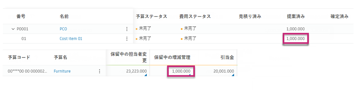

PCO を支払関連項目のない COR として提出する
初期見積りフェーズで PCO を使用する場合、レビューのために、詳細な支払関連項目を作成せずに PCO を提出することができます。これにより、予算について迅速に承認を得る必要がある場合のワークフローが合理化されます。
支払関連項目のない PCO を提出するには:
  1. PCO を作成し、PCO レベルで [見積り済み][提案済み] 、または [提出済み] 列に値を入力します。

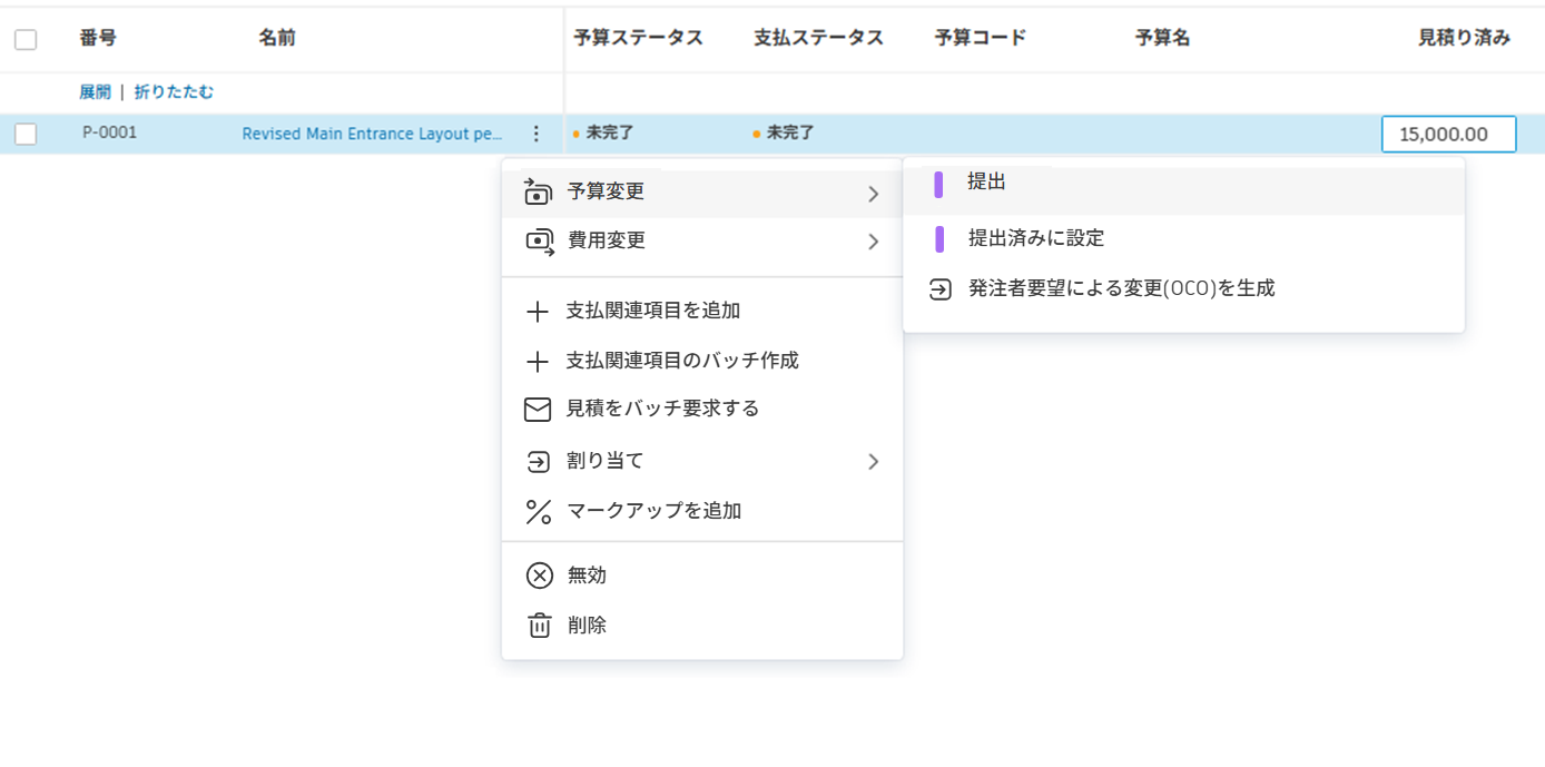

  2. PCO の横にある[その他]メニュー その他メニューのアイコン をクリックします。
  3. [予算変更] を選択し、 [提出] を選択します。
    支払関連項目のない PCO を提出する

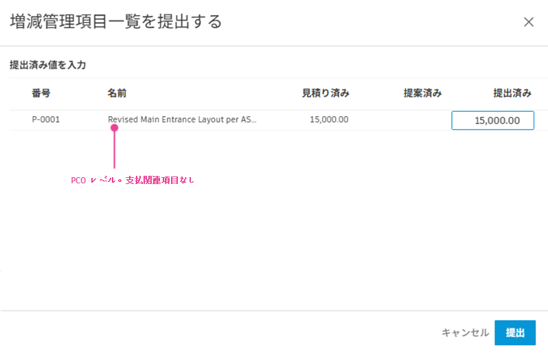

  4. [提出済み]の値がない場合、 [PCO を提出] モーダルには PCO レベルのみが表示されます。[提出済み]の値を入力し、 [提出] をクリックします。
    [PCO を提出]モーダル
  5. [提出済み]の値がある場合は、 [署名用に送信] アクションを使用して COR としての PCO を提出することもできます。ドキュメントに署名して返送すると、COR としての PCO が自動的に受け入れ済みとして設定されます。
ヒント: [見積り済み][提案済み][提出済み] 列は、支払関連項目が添付されていない場合、PCO レベルで編集できます。これにより、増減管理処理の初期段階での柔軟性が確保されます。

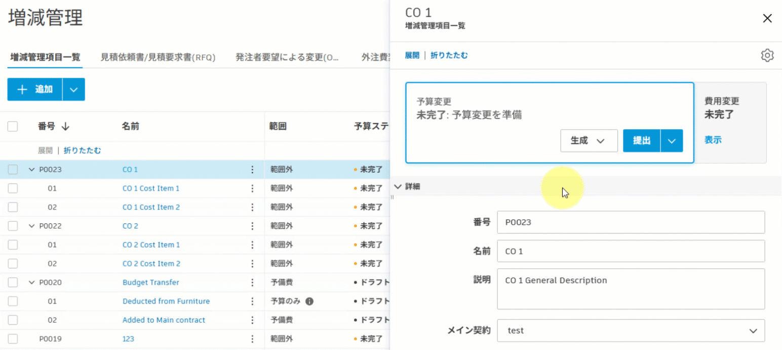

既存の PCO を編集する
PCO を作成した後、詳細を追加または修正することができます。これを行うには、次の操作を行います。
  1. 増減管理項目一覧 (PCO) 名をクリックして詳細パネルを開きます。
  2. [詳細]、[受信者]、[作業範囲]、および次のその他のセクションの該当するフィールドに情報を追加します。
    • 名前
    • 説明
    • 費用ステータス(変更注文ステータスの詳細)
    • スケジュール変更(増減管理項目一覧(PCO)の影響、プロジェクト スケジュールが変更される日数で計測)
  3. 必要に応じて、以前に定義したフィールドを修正します。
ヒント: PCO から費用項支払関連項目目を切り離すには、行を展開し、項目を選択します。[アタッチ解除]ボタンが表示されます。

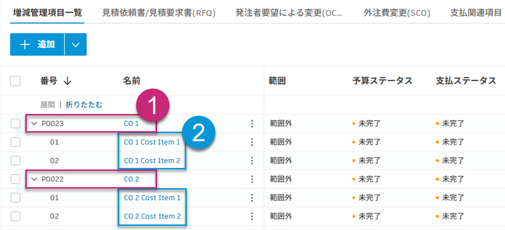

PCO から増減管理を生成する場合、データは次の 2 つのレベルで特定のフィールドを経由します。
  1. 増減管理レベル: 増減管理全体および関連するすべての業種に適用される、一般的な説明と作業範囲全体に使用されます。
  2. 支払関連項目レベル: 個々の予算コードまたは業種に固有の詳細な説明と作業範囲に使用されます。
シナリオの例:
  1. 単一の PCO から OCO へ - 単一の PCO から 1 つの OCO を生成する場合は、次のようになります。
    • PCO の説明が OCO にコピーされます。
    • 範囲は、PCO とその支払関連項目から集計されます。
    単一の PCO から OCO へ
  2. 複数の PCO から OCO へ - 複数の PCO から 1 つの OCO を生成する場合は、次のようになります。
    • すべての PCO の説明が集計され、OCO にコピーされます。
    • すべての PCO とその支払関連項目の範囲が集計され、OCO にコピーされます。
    複数の PCO から OCO へ
このワークフローにより、手作業によるデータ入力が減り、関連情報を適切なレベルまで正確に伝達することができます。このプロセスに従うことで、一貫性を維持し、PCO から増減管理の生成を合理化することができます。

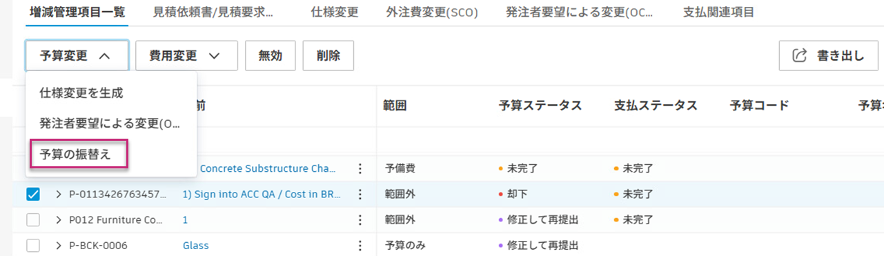

PCO から予算の振替えを作成するには、次の操作を行います。
  1. [増減管理] ツールに移動し、 [PCO] タブを選択します。
  2. 予算の振替えは、いくつかの方法で作成できます。
    • PCO から: PCO の横にある[その他]メニュー 縦書きのその他メニューのアイコン をクリックし、 [予算変更][予算振替え] の順に選択します。
    • 複数の項目から: 複数の PCO または支払関連項目を選択し、バッチ処理で [予算振替え] をクリックします。
    予算振替えのバッチ処理の例
  3. その後、内部予算移転で、次のようになります。
    • [確定済み] の値がゼロ以外の選択した各支払関連項目に対して、1 つの振替え行が作成されます。
    • [確定済み] の値が正の場合(割り当てられた資金)、システムは [移転先] フィールドの支払関連項目のリンクされた予算を自動的に使用します。
    • [確定済み] の値が負の場合(差し引かれた資金)、システムは [移転元] フィールドの支払関連項目のリンクされた予算を自動的に使用します。
    • [金額][確定済み] 金額の絶対値に自動的に設定されます。
    • 元の支払関連項目を参照する注記が自動的に追加されます。
  4. 追加のアイコン をクリックして、支払関連項目にリンクされていないものも含め、振替えを追加します。これらの振替えはテーブル内で区切られます。
  5. 削除のアイコン をクリックして、リストから振替えを削除します。
  6. [すべての「移転元」にコピー] ボタンまたは [すべての「移転先」にコピー] ボタンを使用すると、すべての移転行に同じ予算をすばやく入力できます。
    すべての「移転元」にコピー ボタンの例
  7. [保存] をクリックして、1 つまたは複数の内部予算移転を作成します。
予算の振替えが完了したことを知らせる確認メールが届きます。

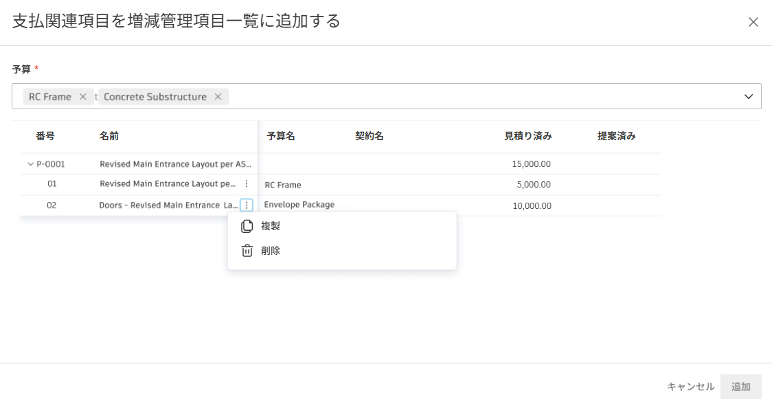

[詳細] 詳細メニュー アイコン メニューから [支払関連項目を追加する] を選択すると、支払関連項目の追加に役立つモーダルが表示されます。
  1. 予算ピッカーから予算を選択します。
  2. PCO に追加する支払関連項目を選択します。
    支払関連項目を PCO モーダルに追加する
  3. [追加] をクリックします。
追加する最初の支払関連項目は PCO レベルから値を継承し、既定の支払関連項目名が PCO 名からコピーされます。

共同アクセス ユーザ向けのレポート
共同アクセス権を持つユーザは、増減管理表(PCO/RFQ/COR/OCO/SCO)からレポートを書き出すことができます。
注: 各テーブルへのアクセス権は、権限の設定によって決定されます。
増減管理レポートの場合、RFQ レポートの提案金額など、支払関連項目とその金額が表示されます。ただし、予算コードと予算名はこれらのレポートには含まれません。
