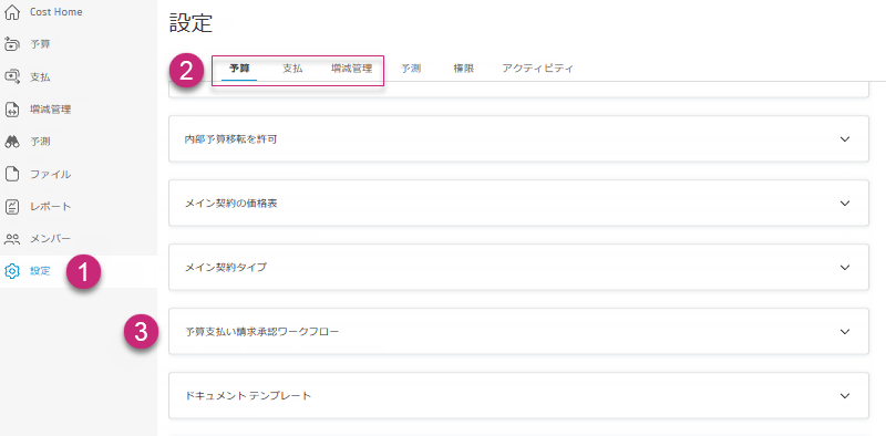

  1. 左側のナビゲーションから [設定] ツール 設定ツールのアイコン を選択します。
  2. 次のいずれかに切り替えます。
    • [予算] タブに切り替えて、予算支払い請求と内部予算移転を表示します。
    • [費用] タブに切り替えて、 契約、費用支払い請求、または経費を表示します。
    • [増減管理] タブに切り替えて、OCO または SCO を表示します。
  3. 作成する承認ワークフローのタイプに応じて、関連するドロップダウン メニューをクリックします。

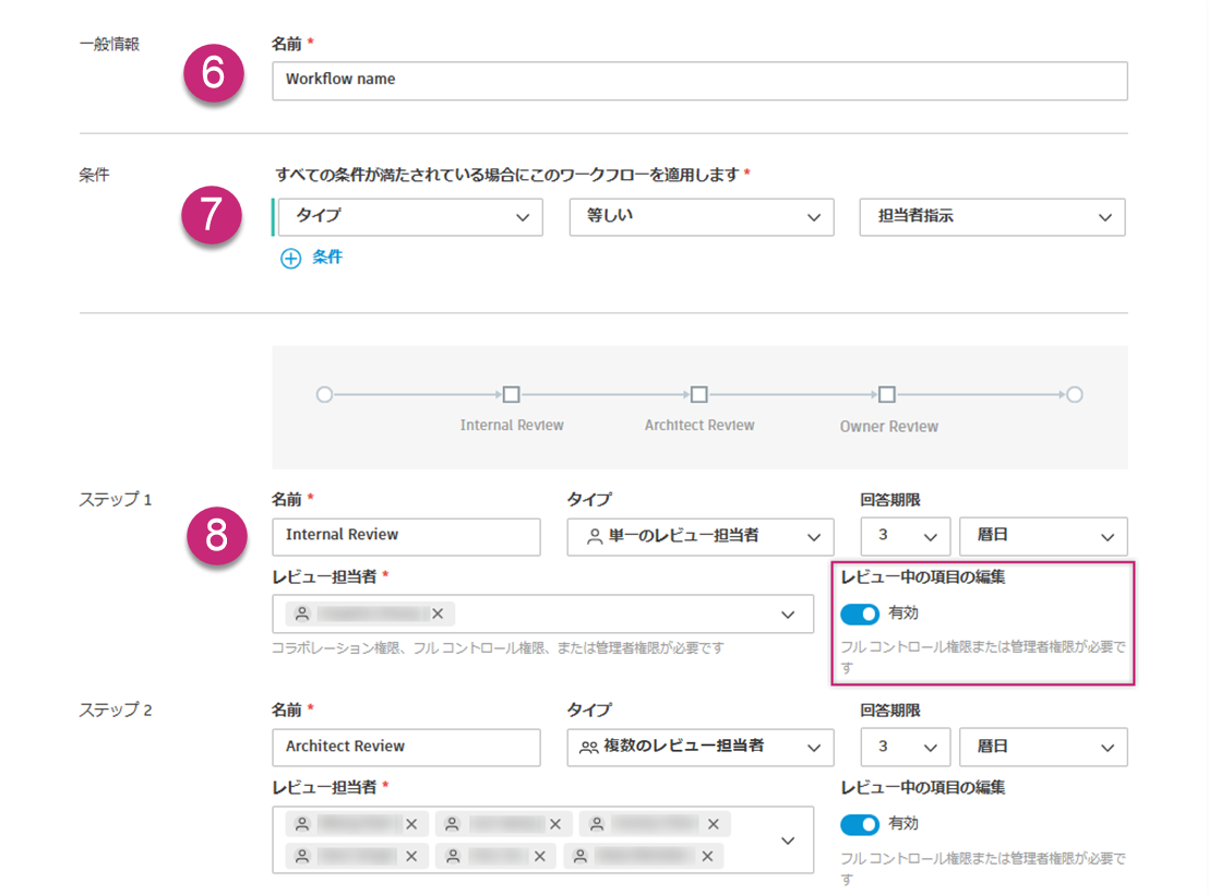

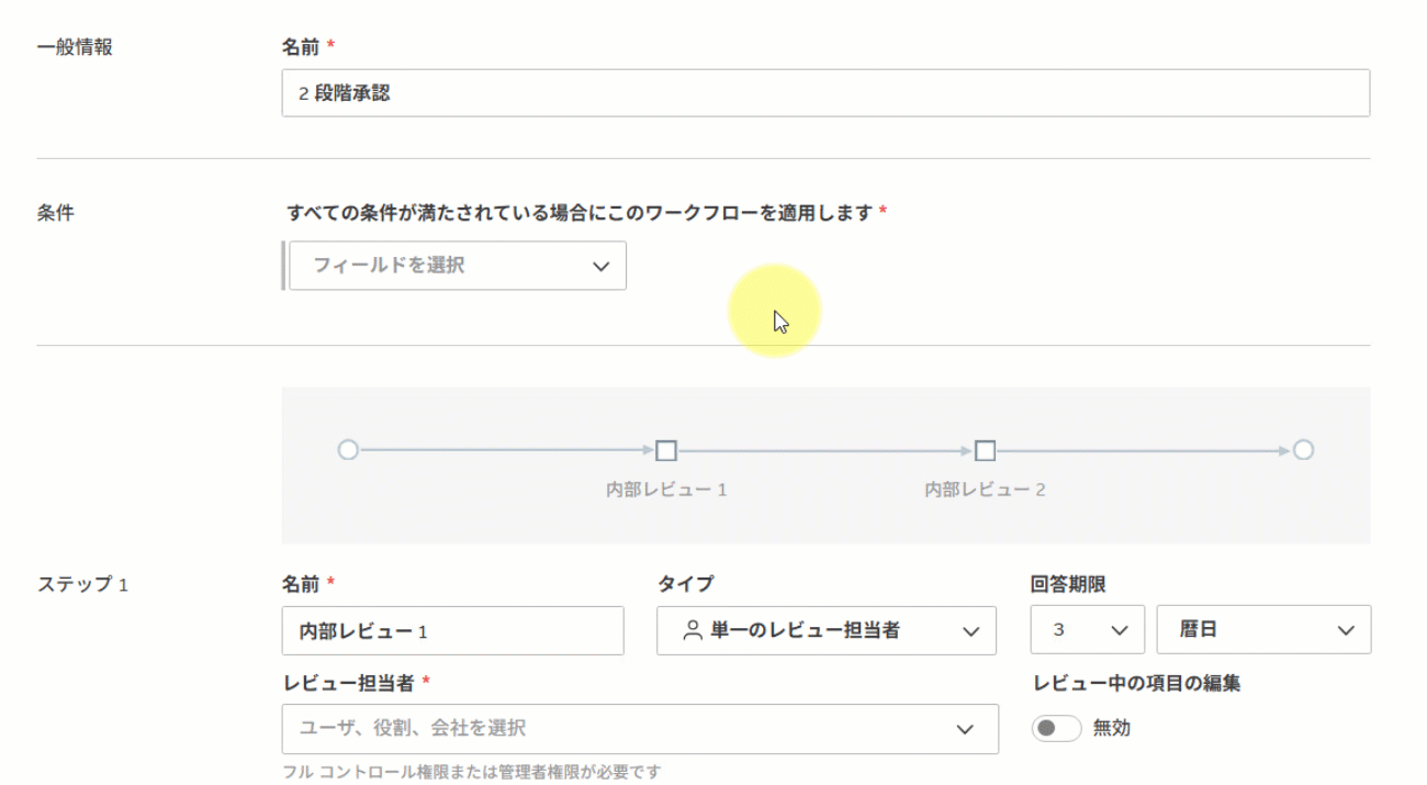

  5. 承認ステップの数を選択し、 [次へ] をクリックします。
  6. ワークフローの名前を入力します。
  7. ドロップダウン メニューを使用して条件を設定すると、ワークフローが自動的にアクティブになります。たとえば、承認済み値が 10,000 ドルを超えた場合にアクティブにすることができます。条件はワークフローのタイプによって異なります。
    ヒント: カスタム属性タイプ(テキスト、番号、ドロップダウン、チェックボックス)を使用してワークフローをルーティングします。カスタム属性について詳しくご覧ください。
    承認条件の例
  8. 各ステップにレビュー担当者を割り当てます。各ステップでは、次のことが行えます。
    • ステップ名を追加する(例: Internal Review)。
    • レビュー担当者のタイプを設定する(単一または複数)。すべてのメンバーがレビューを行う必要があるかどうか、または最低人数を設定するかどうかを指定します。
    • 回答期限を決定する。
    • レビュー担当者を選択する(メンバー、役割、または会社)。レビュー担当者は完全なコントロール権限または管理者権限を持っている必要があります。
    • レビュー担当者がレビュー中の項目を編集できるかどうかを決定します。
      注: ワークフロー テンプレートでは、 [レビュー担当者タイプ] フィールドが事前入力されます。複数ステップ レビューの場合は、必要に応じてカスタマイズします。

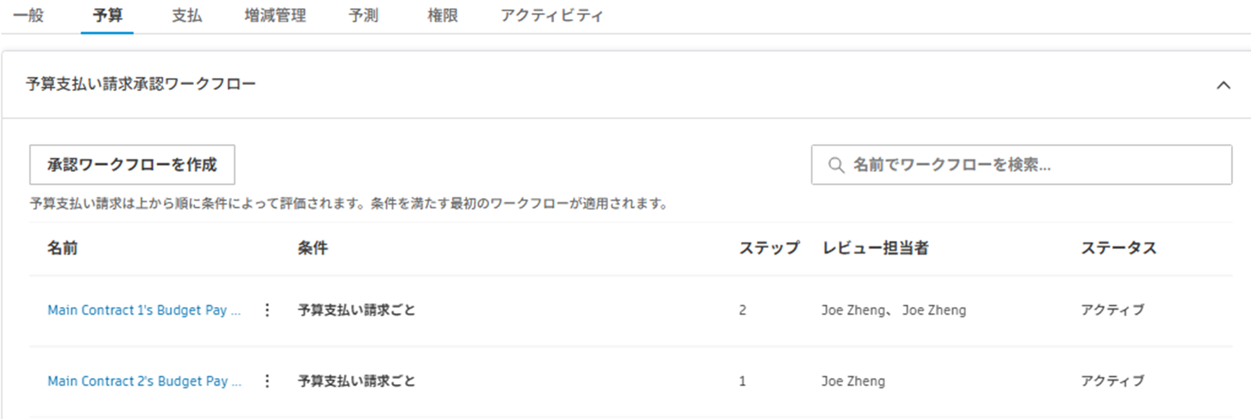

予算支払いワークフローのメイン契約条件を設定する
予算支払い請求の場合、使用しているメイン契約など、さまざまな条件に基づいて複数の承認ワークフローを作成することができます。これにより、同一プロジェクト内のさまざまなメイン契約に対して異なる承認プロセスを設定できます。
予算支払い請求は、ワークフロー条件で上から順に評価されます。条件を満たした最初のワークフローが支払い請求に適用されます。ワークフロー リストの [有効] 列には、各ワークフローの適用先となるメイン契約が表示されます。
有効列の予算支払いワークフロー
メイン契約に基づいてワークフローを設定するには:
  1. 承認ワークフローを作成するのステップに従って、予算支払い請求ワークフローの作成を開始します。

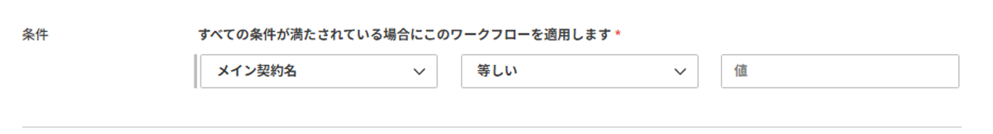

  2. 条件を設定する場合(ステップ 7)、最初の条件ドロップダウンから [メイン契約名] を選択します。
  3. 演算子のドロップダウン リストから [等しい] を選択します。
  4. [値] フィールドにメイン契約の値を入力します(例: MC-01、MC-02)。
    メイン契約条件の設定
    注: 既定では、フィールド値は[既定のメイン契約]です。テンプレートまたはソース プロジェクトからプロジェクトをコピーする際、メイン契約がコピー先のプロジェクトにまだ存在しないため、この値は[既定のメイン契約]にリセットされます。
  5. 残りのワークフロー設定ステップを完了し、 [保存] をクリックします。
[有効] 列にはメイン契約コードが表示され、どの契約にどのワークフローが適用されるかを簡単に識別できます。
ヒント: この機能によって、プロジェクトごとに設定できる承認ワークフローは 1 つだけというそれまでの制限がなくなりました。アクティブなワークフローを変更するたびに、ワークフローを手動で上部に移動する必要はありません。代わりに、支払い請求で選択したメイン契約に基づいて、適切なワークフローが自動的に適用されます。

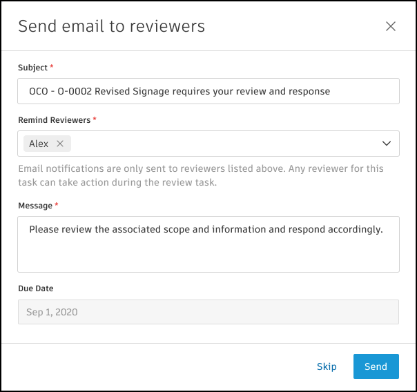

項目がワークフローの条件を満たすと、ワークフローの詳細とコメントを入力できるダイアログ ボックスが表示されます。
ヒント: 承認ワークフローを設定すると、過去、現在、および今後のステップのすべてのレビュー担当者を表示できます。レビューの期限前に、今後のレビュー担当者にリマインダを送信することができます。
承認ワークフローの送信ダイアログ

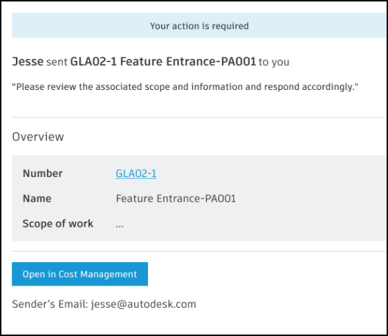

項目の進行状況に応じて、レビュー担当者に電子メールで通知が送信されます。
承認ワークフローの電子メール通知
