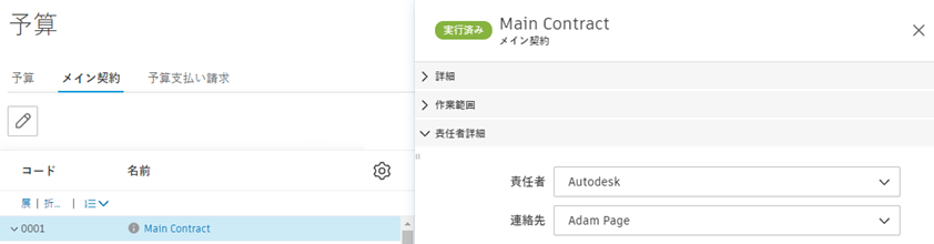

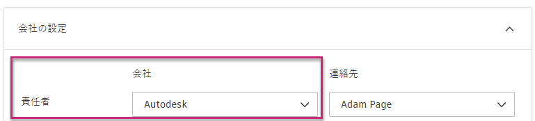

所有者によるメイン契約へのアクセス
所有者にドキュメント アップロードのための共同アクセス権を付与するには、次の操作を実行します。
[設定] ツールに移動します。
[会社の設定] セクションまでスクロール ダウンします。
所有者の役割に対して、会社と連絡先を選択します。
メイン契約のフライアウト パネルで、 [所有者の詳細] に正しい所有者を割り当てます。
コラボレーション権限を持つ所有者は、[メイン契約]テーブル内の契約詳細を表示し、[添付ファイル]セクションにドキュメントをアップロードできます。個別の SOV 項目リンクへのアクセスは制限されています。

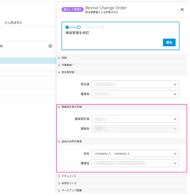

高度なコラボレーション機能
レビュー担当者としての共有メンバー
コラボレーション ユーザは承認ワークフローに参加できます。
ワークフローベースのレビュー: 外部企業が OCO や予算支払い請求の承認/却下を行えるように、[設定]内でコラボレーション権限を付与します。
手動レビュー プロセス:
- [設定]で外部企業にコラボレーション権限を付与します。
- COR/OCO 承認要求用に [建築設計者の詳細] で外部建築設計者を選択します。
- ワークフロー エンジン外の [追加の共有メンバー] セクションでレビュー担当者を追加します。

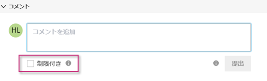

制限付きコメント
制限付きコメントでコメントの表示範囲を管理します。
- 公開コメント: 共有メンバーを含むすべてのプロジェクト メンバーに表示されます。
- 制限付きコメント: [すべて表示]、[フル コントロール]、または[管理者]権限を持つユーザにのみ表示されます。
[フル コントロール]/[管理者]権限を持つユーザには、 [制限付き] チェックボックスが表示されます。コメントを内部チーム メンバーのみが閲覧できる非公開コメントにするには、このチェックボックスをオンにします。
注: コメントは最大 1000 文字まで入力できます。

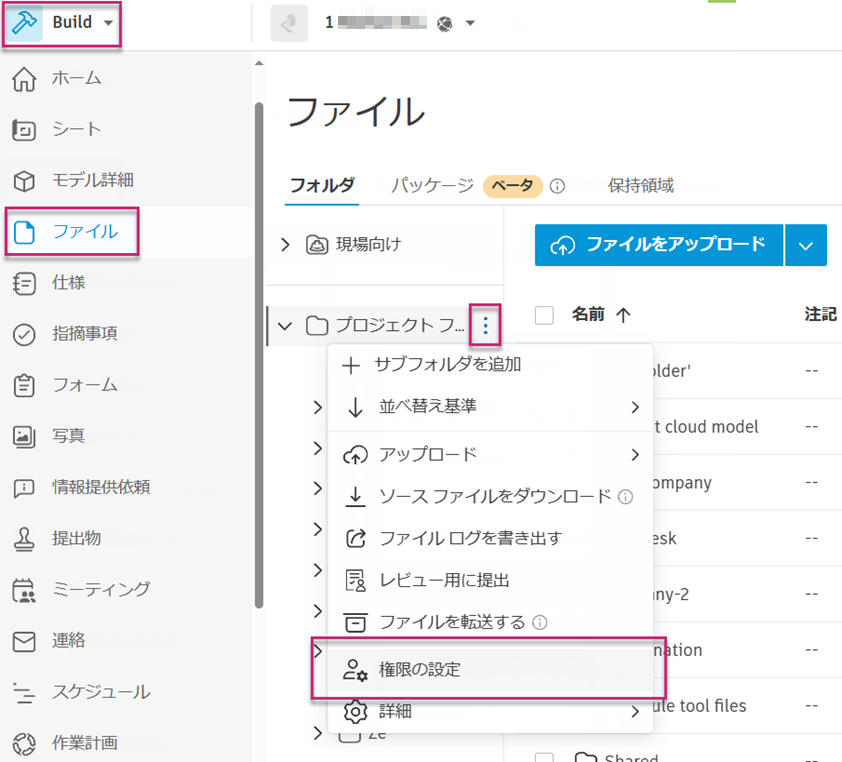

コラボレーション用のファイル権限
生成されたドキュメントが [ファイル] ツールに保存される場合、共有メンバーには特定のフォルダ権限が必要です。
フォルダ権限の設定

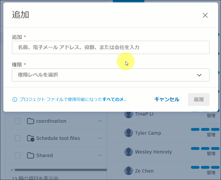

共有メンバーのファイル権限を設定するには、次の操作を実行します。
製品ピッカーから [Build] 選択し、次に [ファイル] ツールを開きます。
目的のフォルダの横にある[その他]メニュー
をクリックします。
[権限]設定を選択します。
[権限]フライアウト パネルで、 [追加] をクリックします。
名前、電子メール、役割、または会社で検索します。
ドロップダウンから適切な権限レベルを選択します。
[追加]をクリックします。
注: メイン フォルダに設定された権限セットは、自動的にすべてのサブフォルダにも適用されます。
