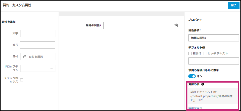

「サイトで必須」というタイトルの RFQ の日付カスタム属性がある場合、{rfq.properties["Required on Site"]} のように参照します。これにより、指定した日付が返されます。
注: Project Admin のカスタム属性の編集画面から変数をコピーすることができます。
