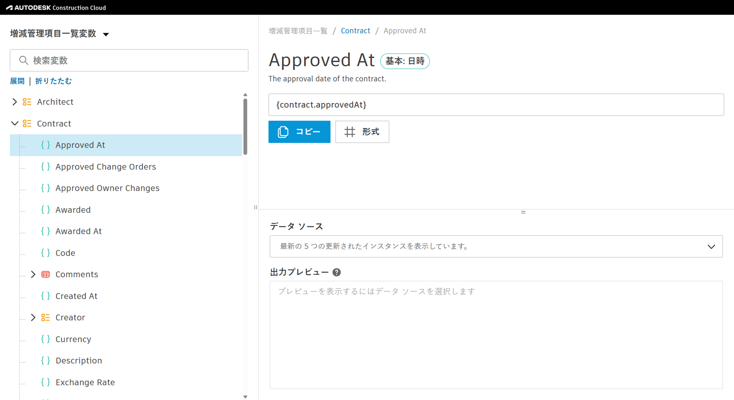

変数ファインダー
変数ファインダーは、データ スキーマの理解と管理を強化するために設計されたツールです。変数の構造を視覚化することで、メンバーによるデータ セットのナビゲートおよび理解が容易になります。検索機能により、メンバーは特定の変数をすばやく見つけ、そのデータを検証して機能や変更を確認することができます。さらに、変数ファインダーは高度な書式設定と配列テーブルの生成をサポートしているため、ドキュメント テンプレートの習得プロセスを簡素化し、メンバーの学習曲線を低減します。
ドキュメント テンプレート設定の変数ファインダーにアクセスするには、次の手順を実行します。
  1. [設定]に移動します。
  2. テンプレートを編集するツールを選択します。たとえば、[予算]や[メイン契約]などです。
  3. [編集]をクリックします。
  4. テンプレートの作成ツールが開きます。ここで、右上にある[ドキュメント変数を検索]を選択します。
  5. クリックすると、ACC Cost Management 変数ファインダーがポップアップ ウィンドウで開きます。
ファインダー領域
変数ファインダーは、[ツリー領域]、[詳細領域]、[プレビュー領域]の 3 つの主要領域に分かれています。
ツリー領域
[ツリー領域]では、メンバーは変数構造内を移動することができます。この領域の幅は、ハンドルをドラッグすることで調整できます。
詳細領域
[詳細領域]には、選択した変数に関する具体的な情報が表示されます。
プレビュー領域
プレビュー領域では、実際のデータで変数がどのように表示されるかを確認することができます。
