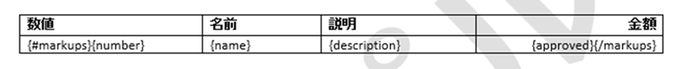

変数を使用して、列とヘッダを含むテーブルの形式でデータを表示することができます。構文の例を次に示します。
マークアップの開始変数と終了変数を示すテーブル変数の構文の例
開始セクションの変数を使用し、# (たとえば {#markups})で始まり、/ (たとえば {/markups})で終わります。
注: 1 つのテーブル内で同じ開始変数と終了変数を繰り返さないでください。
間違った使用法:
1 つのテーブルで開始変数と終了変数が繰り返される誤った使用例
正しい使用法:
適切な開始変数と終了変数の構造を示す正しい使用例
開始変数と終了変数の間に、{name} や {description} などの必要なデータをすべてリストできます。
名前変数と説明変数を含むテーブル変数の構文例
生成されたドキュメントの結果は次のとおりです
変数データを持つフォーマットされたテーブルを示す生成済みドキュメントの結果

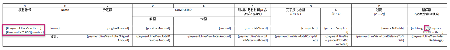

どうすれば、支払い請求から空の行項目を削除できますか?
支払い請求から空の行項目を削除するには、テーブルの先頭に条件式 {#amount!="0.00"}、行の末尾に {/} を使用します。例:
支払い請求から空の行項目を削除する条件式の例

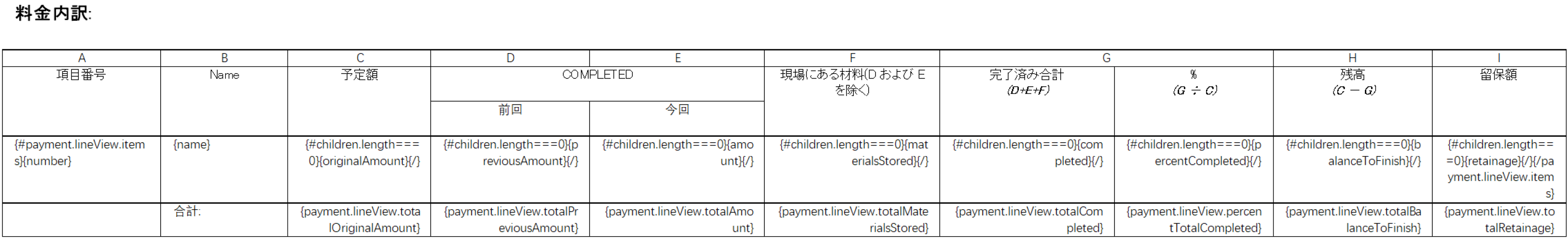

支払い請求で、スケジュールされた項目のコストのみを表示し、小計金額を表示しないようにするにはどうすればよいですか?
支払い請求または契約から小計を取り除くには、{#children.length===0}{xxx}{/}を使用して支払い行項目を入力することができます。例:
children.length 条件を使用して小計を削除する方法を示す例

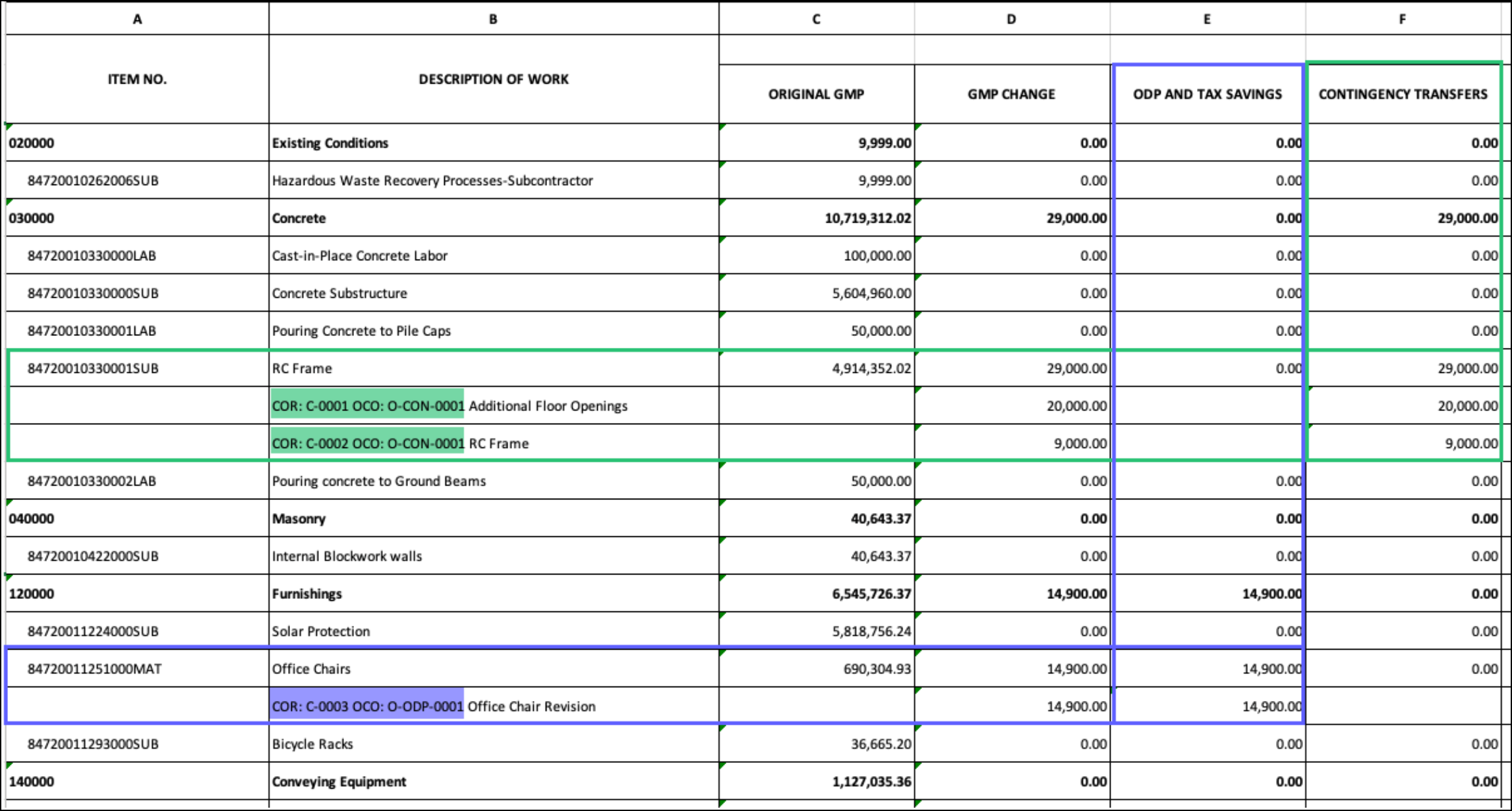

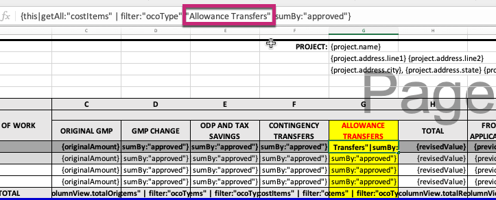

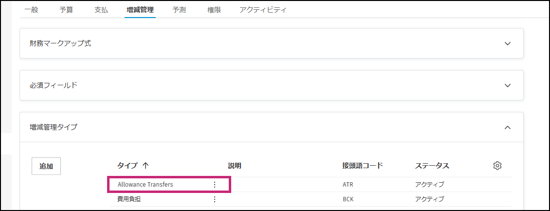

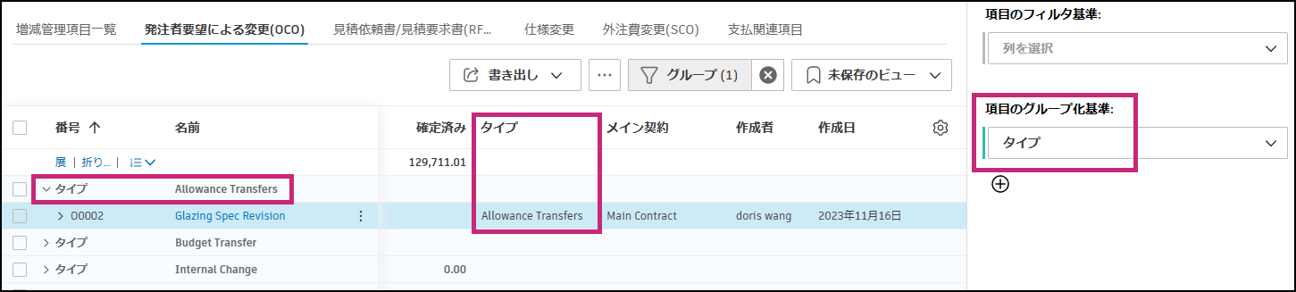

予算支払い請求のスプレッドシートで、増減管理をタイプ別に分けて表示するように設定するにはどうすればよいですか?
シナリオ:「譲渡許容値」という増減管理タイプを作成しました。
[譲渡許容値]設定を示す増減管理タイプの設定

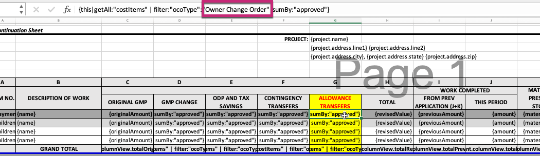

これらの許可に対する承認済みの所有者の変更を Excel スプレッドシートで確認する必要があります。これを行うためには、次の操作を実行します。
  1. Excel スプレッドシートの列の「発注者要望による変更」を一覧表示します。
    [発注者要望による変更]列の設定を表示する Excel スプレッドシート
  2. 新しいタイプを OCO に適用します。
    [譲渡許容値]タイプが適用された OCO
  3. 名前を Excel スプレッドシートのタイプと一致させます。
    一致するタイプ名の設定を表示する Excel スプレッドシート

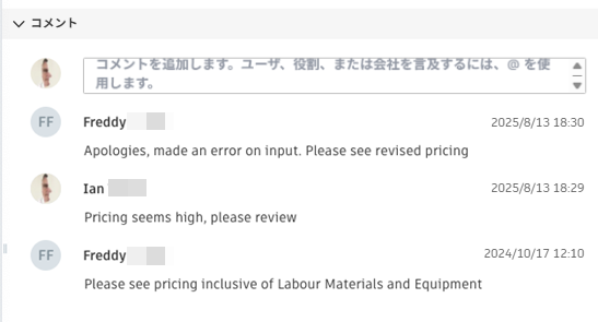

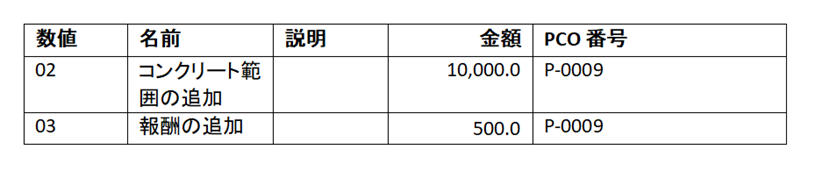

コメント セクションのコンテンツを増減管理ドキュメントに追加するにはどうすればよいですか?
シナリオ: 増減管理のライフタイム全体を通して追加されたコメントを含むドキュメントを作成する必要があります。
この例では、変数の開始タグとして {#rfq.comments} を表示し、終了タグとして {/rfq.comments} を表示します。他の関連する変数は、これら 2 つの変数の間に存在する必要があります。
たとえば、次のコメントセクションを含む RFQ です。
複数のコメント エントリが表示された RFQ コメント セクション
次を使用して、Word ドキュメントにテーブルを追加します。
RFQ コメントの変数構文を示す Word のドキュメント テンプレート
すると、次のようになります。
フォーマットされたコメント テーブルを表示する生成済みのドキュメント出力
ドキュメント テンプレートに入力する必要があるのは、テーブルの 1 行のみです。Cost Management のデータに基づいて、指定した情報を使用してテーブルが作成されます。

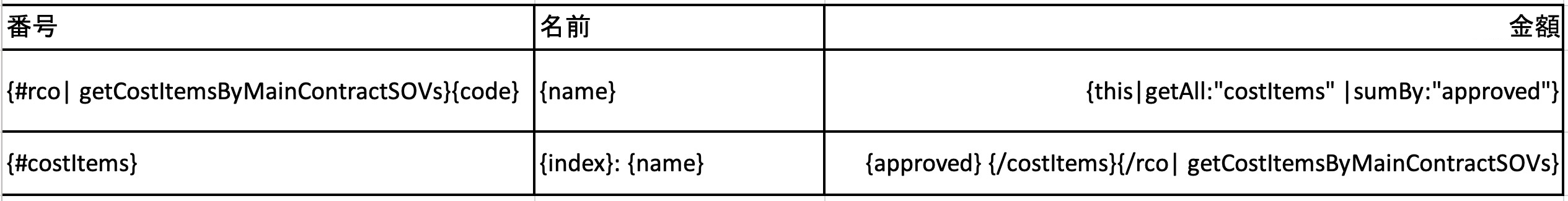

メイン契約 SOV によって上流増減管理を整理するにはどうすればよいですか?
ドキュメント テンプレートのメイン契約価格表で COR または OCO を整理します。COR の場合、次のパターンを使用します。
メイン契約の価格表によって COR を整理するための変数パターン
OCO の場合は、rcooco に置き換えます。

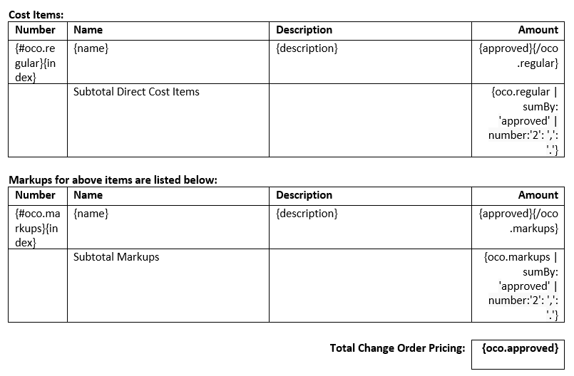

支払関連項目に対して、作業項目の小計とマークアップの小計を追加するにはどうすればよいですか?
シナリオ: 増減管理ドキュメント(たとえば、OCO)を作成していて、その中に 2 つのテーブルを別々に含める必要があります。1 つ目は小計を持つ通常の支払関連項目、2 つ目はマークアップ支払関連項目です。増減管理価格の合計も追加する場合。これを行うためには、次の操作を実行します。次に、ドキュメントで使用される変数の例を示します。
作業項目とマークアップ小計の個別テーブルが表示された OCO ドキュメント テンプレート

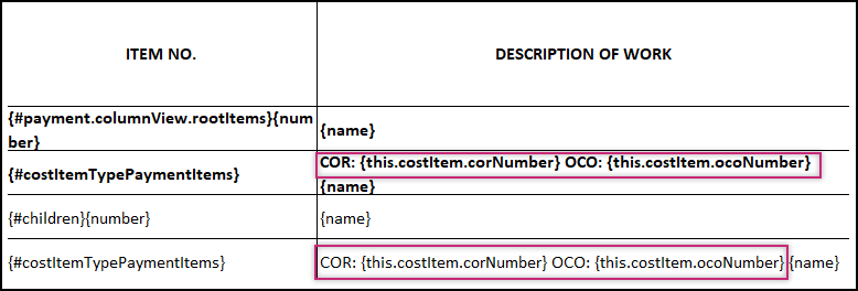

増減管理をタイプ別に分割する際に、関連付けられた COR と OCO 番号を表示するにはどうすればよいですか?
関連付けられた COR および OCO 番号を表示するには、次の変数を使用します。
COR および OCO 番号変数を表示するドキュメント テンプレート
結果:
増減管理テーブルの COR および OCO 番号を示す生成済みドキュメント

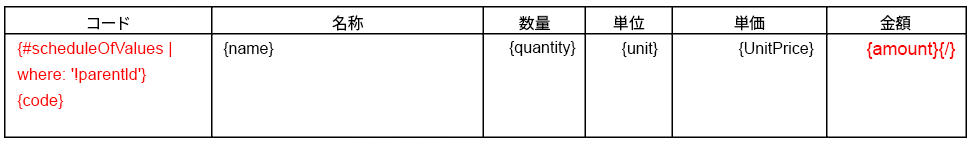

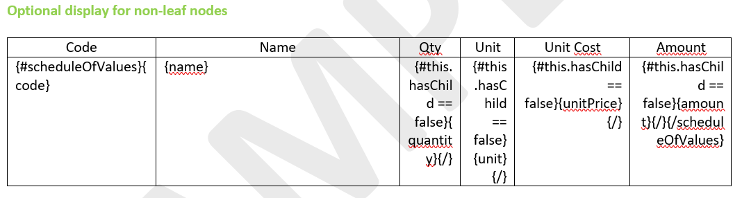

契約 SOV で、スケジュールされた項目のコストのみを表示し、小計金額を表示しないようにするにはどうすればよいですか?
シナリオ: SOV サブ項目の小計のみを表示した契約を作成する必要があります。また、親項目を下請業者に表示したくありません。そのためには、ドキュメント テンプレートから次の変数を使用します。
SOV サブ項目の子変数構文を表示するドキュメント テンプレート
また、[単価]と[金額]の値を $0 として表示したくありません。この場合、$0 を「含む」という単語に置き換えることができます。これを行うためには、次の操作を実行します。既に使用されている変数を強化する:
$0 の値を 'Included' に置き換える拡張子変数テンプレート
生成された契約の結果は、次のようになります。
$0 の値を置き換える 'Included' が含まれている SOV サブ項目を表示する生成済み契約

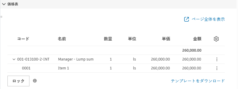

たとえば、契約の価格表は次のようになります。
予算コード構造を表示する契約価格表
表示される式によって、次の結果が生成されます。
予算コードと名前の書式設定を表示する生成済みドキュメント出力

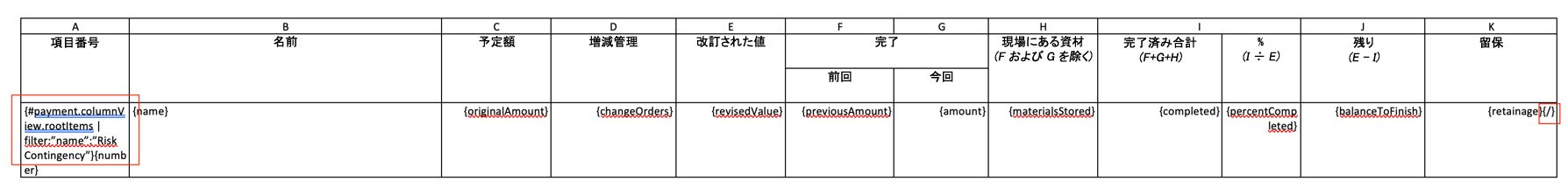

ドキュメント生成にフィルタ機能を使用するには?

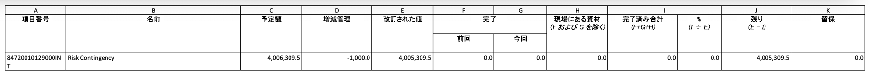

ドキュメントの生成にフィルタ機能を使用できます。たとえば、[リスク 偶発時用]項目のみを表示するには、変数 {#payment.columnView.rootItems | filter:"name":"Risk Contingency"} を使用します。
[リスク 偶発時用]項目のフィルタ機能を表示するドキュメント テンプレート
結果:
フィルタされた[リスク 偶発時用]の結果を表示する生成済みドキュメント

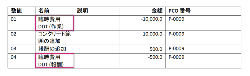

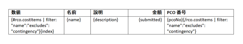

生成されたドキュメントで臨時費用を非表示にするにはどうすればよいですか?
臨時費用の表示設定を表示するドキュメント テンプレート
管理者が臨時費用を生成されたドキュメントに表示したくない場合は、次のフィルタを使用できます。
生成済みドキュメントから臨時費用を非表示にするフィルタ設定
結果:
臨時費用を非表示にした生成済みドキュメント
