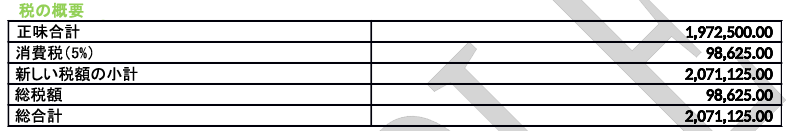

税変数{#taxes}と{/taxes}を使用して、税概要のリストを生成できます。たとえば、次の税の概要を Cost Management で指定します。
テーブル内のドキュメントに次の項目を追加することができます。
{#taxes | toList}{name}{#rate}({rate*100}%){/} | {amount}{/taxes | toList}
次の方法で作成します。

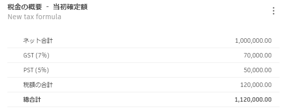

また、個別の税金詳細を一度に 1 つずつ追加することもできます。表は、使用可能な税変数を示します。
| 変数 | 説明 |
| {taxes.NetTotal.amount} | 適用された税の正味合計金額を返します。 |
| {taxes.Taxname.amount} | 適用された税金の名前を返します。Taxname は適用された税算式の名称です。名称には、大文字、小文字ともに利用可能です。 |
| {taxes.Anothertaxname.amount} | 別の適用済み税金の名前を返します。Anothertaxname は別の適用済み税式の名称です。名称には、大文字、小文字ともに利用可能です。 |
| {taxes.TaxTotal.amount} | 適用された税金の総額を返します。 |
| {taxes.GrandTotal.amount} | 費用基準と税金の総合計を返します。 |
