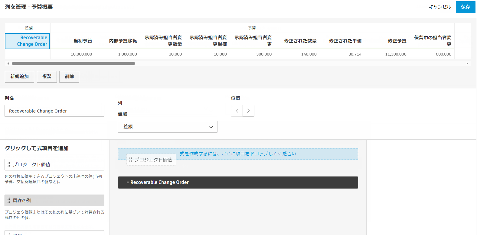

  1. 左側のナビゲーションから [設定] ツールを選択します。
  2. [予算] タブを選択します。
  3. [予算概要列]カードを展開します。
  4. [管理]をクリックします。
  5. [新規追加] を選択します。
  6. 列名を更新します。
  7. 列グループを選択します。

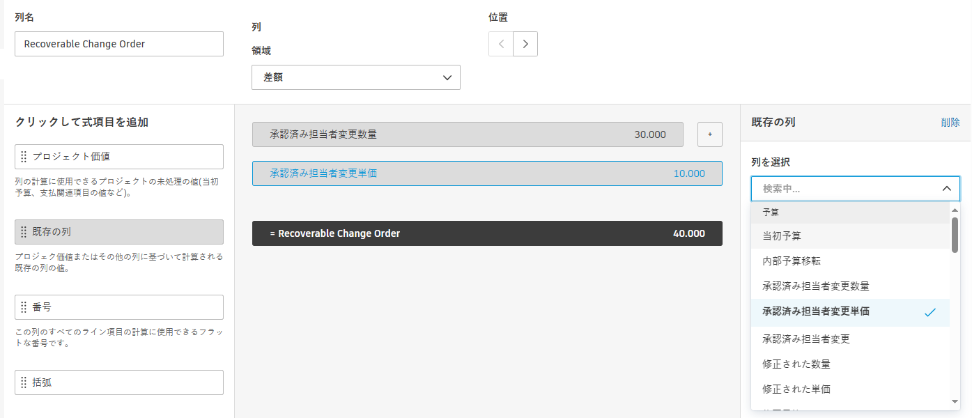

  8. 左側のパネルから、式項目をドラッグしてドロップし、式を作成します。
    左側のパネルに[プロジェクト値]、[既存の列]、[数値]、[括弧]、[If 文]などのドラッグ可能な項目がある列式ビルダー インタフェースが示されているスクリーンショット
  9. 右側のパネルで、値のタイプを選択し、プレビューする値を入力します。
    値タイプの選択項目とプレビュー値の入力フィールドが表示されている右側のパネルのスクリーンショット
  10. 列の位置と表示設定オプションを更新します。
  11. [保存] を選択します。
[回復可能な増減管理] 列が作成されました。列を作成する方法と組み合わせは多数あります。会社のニーズに合わせて計算式を作成するための役立つヒントやコツについては「カスタム計算列の計算式」セクションをご覧ください。

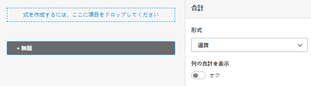

ヒント: 合計を通貨、数値、またはパーセンテージとして表示するかどうかを選択できます。中央の列にある [無題] をクリックします。
通貨、数値、パーセンテージの表示形式を含む、列の合計の構成オプションを示すスクリーンショット
注: 合計列の表示を選択することで、すべての行の合計を使用するか、定義済みの式を使用するを選択することができます。
