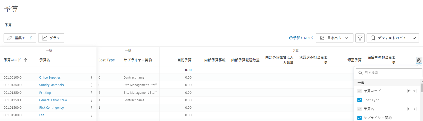

列の順序と可視性をコントロールする
Cost Management の表は、特定の情報を抽出する一方で、処理が困難になる場合があります。テーブルをコントロールするには、列を左または右にスナップする、列を表示または非表示にする、列の順序を変更する、またはデフォルト ビューのリセットなどの操作を実行します。
表設定は、
アイコンを使用することでアクセスできます。
この短いビデオでは、[予算]テーブルをカスタマイズする例が示されています。
注: ビデオに表示されるタブ名([収入]など)は、[設定]ツール内でカスタマイズできます。
列をスナップ
列をスナップするには:
- 列にカーソルを合わせる
- アイコンを使用して左または右にスナップする
- もう一度クリックするか、 [リセット] を選択して既定のビューに戻す
注: スナップされた列は元の順序のままです。
列を表示または非表示にする
列を表示または非表示にするには:
- 列にカーソルを合わせる
- 列のチェック済みステータスを変更する
- [リセット] を選択して既定のビューに戻す
列の順序を変更する
列の順序を変更するには:
- 列にカーソルを合わせる
- 左側のハンドルバー
をクリックし、列を目的の位置にドラッグする
- [リセット] を使用して既定に戻す

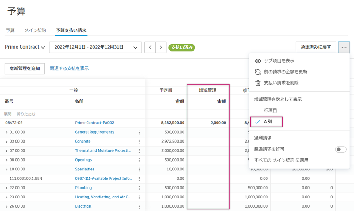

列モード
列モードでは、増減管理が列で表示されます。
このオプションは、[予算支払い請求]、[メイン契約]、および[契約 SOV]、[費用支払い請求]、[契約]の詳細ビューで使用できます。
増減管理を列として表示するには、3 点メニューをクリックし、ビューを選択します。
- [契約]および[費用支払い請求]の場合、列モードでは承認済みの SCO が表示されます。
- [メイン契約]および[予算支払い請求]の場合、列モードでは承認済みの OCO が表示されます。
- [契約 SOV]の詳細ビューでは、[複数の契約に対して 1 つの予算] が選択されていない場合、列モードで元の予算関連の列を表示することもできます。
詳細は、「増減管理」を参照してください。
