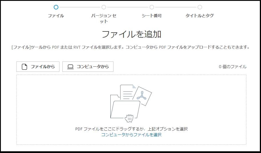

アップロード用のファイルを追加する
  1. [シート] ツールをクリックします。
  2. [シートを追加] をクリックします。
    これにより、[ファイルを追加]のステップに進みます。
    次のオプションが使用できます。
    • ファイルから: [ファイル]ツールから PDF ファイルまたは RVT ファイル(Revit で作成したシートを含む)を選択します。これは、ファイルの中央ストレージがシート バージョンの信頼できる一元的な情報ソースとして機能する場合に推奨されます。
    • コンピュータから: コンピュータから PDF ファイルを追加できます。
    • ドラッグ: アップロード領域にドラッグして、PDF ファイルを追加します。
    注: ファイル形式を混在させることはできませんが、1 つの公開セッションで PDF のみを追加し、別のセッションで RVT ファイルのみを追加することはできます。
    シートは[ファイル]ツールから直接公開設定することもでき、シートにダウンロードして再アップロードすることなく、簡単に共有することができます。[ファイル] からシートを公開する方法の詳細については、「Build シートに公開する」を参照してください。
  3. アップロードが完了したら、 [バージョン セットの横] をクリックします。
