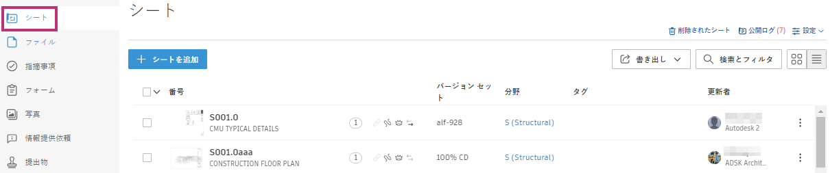

[シート]ツールにアクセスする
  1. 資格情報を使用して Autodesk Construction Cloud にサインインします。
  2. 製品ピッカーをクリックし、[Build] を選択します。
  3. [シート] ツールをクリックします。
