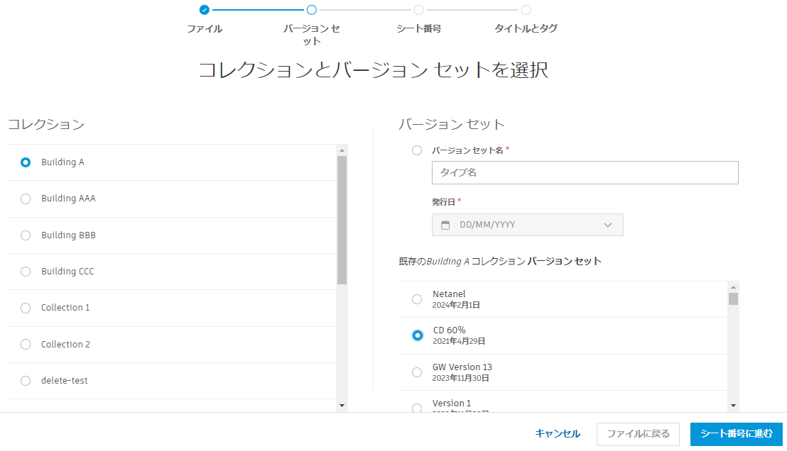

コレクションとバージョン セットを選択する
PDF または RVT ファイルを追加した後の 2 番目のステップは次の通りです。
コレクションが有効な場合、次の操作を実行します。
  1. 左側の該当するコレクションを選択します。
  2. バージョン セット名発行日を入力して新しいバージョン セットを作成するか、コレクションの既存のバージョン セットを選択します。
注: コレクションを変更する必要がある場合は、公開設定されたシートを公開設定後に別のコレクションに移動することができます。

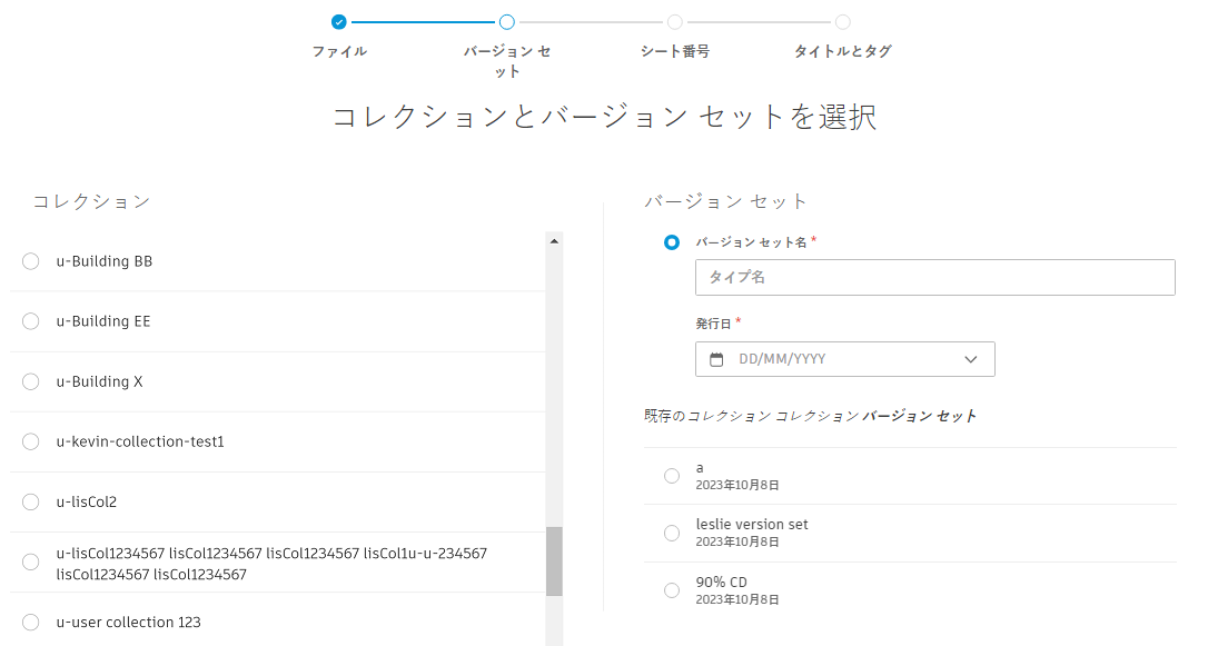

コレクションが有効になっていない場合は、バージョン セット名発行日を入力して新しいバージョン セットを作成するか、コレクションの既存のバージョン セットを選択します。
バージョン セットは、シートの公開プロセス中に作成できるため、事前に作成する必要はありません。ただし、 [作成 + アップロード] 権限またはそれ以上の権限を持つドキュメント管理者は、他のプロジェクト メンバーが行う前にバージョン セットを設定することが望ましい場合もあります。
新しいバージョン セット
新しいバージョンのシートの場合、バージョン セットを作成する必要があります。次を入力します。
重要: 発行日がプロジェクトにおけるシート バージョンの順序を決定するため、その選択には注意が必要です。
既存のバージョン セット
シートを古いバージョンのセットに追加する場合は、既存のバージョン セットを選択します。
[シート番号に進む]をクリックして、次のステップに進み、シート番号を確認および編集します。
[ファイルに戻る] をクリックして、[ファイルを追加] のステップに戻ります。
