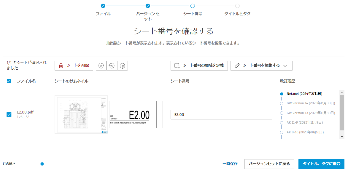

シート番号を確認、編集する
シートの公開プロセスの 3 番目のステップでは、抽出したシートを確認し、シート番号を確認および編集することができます。
シートの詳細リストは、次の通りです。
[ファイル名] シートのサムネイル シート番号 改訂履歴
シートの作成元となったファイルの名前。 シート全体のサムネイルが表示されます。シートの方向が正しくない場合は、チェックして回転することができます。
タイトル ブロックが拡大され、抽出されたシート番号と比較して、編集が必要かどうかを確認することができます。
これは、RVT ファイルのメタデータから、または OCR によって PDF のタイトル ブロックから読み取られた、抽出されたシート番号です。 抽出または編集したシート番号が公開設定済みとして識別された場合、リビジョン履歴に、このシートが新しいバージョンであることが示されます。

シート番号とエラー メッセージを確認したら、シート番号を個別または一括で編集できるようになります。
個々のシート番号を編集する
[シート番号]フィールドをクリックして、必要に応じて編集します。

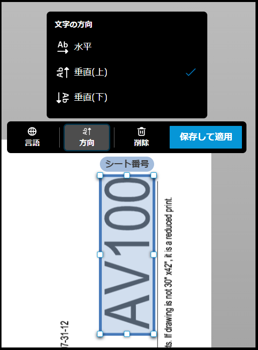

シート番号を描画および一括キャプチャする
シート番号を手動で編集する別の方法として、選択したシートのシート番号を一括して入力するためのキャプチャ領域を描画する方法があります。これは、抽出されたシート番号の一部が正しくない場合に便利です。OCR テクノロジにより、すべてのタイトル ブロックの同じ場所に描画されたキャプチャ領域が読み込まれ、レビュー用にシート番号が抽出されます。
キャプチャ領域を描画するには、次の操作を実行します。
  1. シート番号の調整領域が必要なシートを選択します。
  2. [シート番号領域の描画]ボタンをクリックします。
  3. ダイアログ ボックスの指示を確認し、[OK]をクリックします。今後この確認通知を非表示にするには、[次回から表示しない]を選択します。
  4. [描画領域]アイコン をクリックします。
  5. 選択したすべてのシートのシート番号をキャプチャするのに十分な大きさの領域をシートに描画します。
    シート番号が水平ではないために、正しく抽出されない場合があります。その場合は、[方向]をクリックして、OCR が文字の方向を読み取る方法を変更します。次の例では、シート番号が垂直方向に下から上に読み込まれます。
  6. [保存] をクリックします。

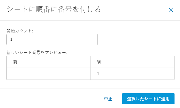

シートに順番に番号を付ける
[開始カウント]フィールドに数字を追加し、[後]列で選択したすべてのページのシート番号をプレビューします。

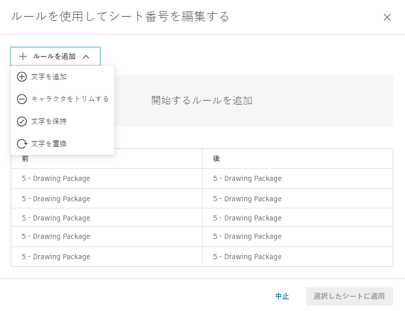

ルールを使用して編集する
シート番号を一括編集するために、ページにルールを適用することができます。重複している文字を一意にしたい場合や、文字を追加、トリム、保持、置換したい場合に便利です。選択したページにルールを適用して、シート タイトルを一括編集することもできます。
  1. [ルールを使用して編集する]を選択します。
[ルールを追加] をクリックして、ルールを追加するか、次のルールを組み合わせて追加します。
文字を追加
接頭辞または接尾辞を入力することができます。シート番号がない場合は、接頭辞または接尾辞のみが表示されます。
文字をトリム
切り取る文字数を定義できます。
文字を保持
以前の[文字をトリム]と同じオプションを使用して、文字を保持することができます。
文字を置換
[テキスト]フィールドに置換したいテキストを入力し、[次で置換]フィールドに置換後のテキストを入力します。
