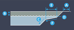

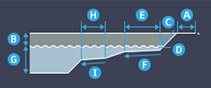

[池]グレーディング オブジェクトは、プロジェクト内の池の表面積と深さを表します。[池]オブジェクトでは、その池のタイプ(乾式または湿式)の寸法パラメータによる勾配拘束の詳細を使用できます。
| 乾式貯水池 | 湿式貯水池 |
上の図に従って、[池のプロパティ]パネルではラベル付けされた拘束を使用できます。
A.最大貯水深さ。フリーボードから測定した池の最大貯水深さを指定します。乾式貯水池では、池の底までを測定します。湿式貯水池では、永続的貯水池の上部までを測定します。
B.余裕幅。池の境界の内側へのオフセットを指定して、池の周囲に一貫した余裕幅標高を作成します。
C.フリーボード。池の水位に安全な高さを提供し、最小貯水量はこの標高より下に指定されます。
D.内側の勾配。池の内側の勾配を H:V 形式で指定します。外側の勾配は周囲のゾーンのプロパティに基づきます。
E.安全小段の高さ。安全小段の開始位置を指定します。フリーボードの深さから計測されます。
F.安全小段の幅。安全小段の幅を指定します。
G.安全小段の勾配。安全小段の勾配をパーセントで指定します。
H.永続的な水深。永続的貯水池に必要な水深を指定します。これは、フリーボードと貯水量の下の水深です。
I.水辺の小段の幅。湿式貯水池の水辺の小段の幅を指定します。水辺の小段がない場合は、値をゼロに設定します。
J.水辺の小段の勾配。湿式貯水池の水辺の小段の勾配を指定し、H:V 形式で入力されます。
