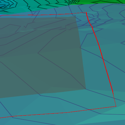

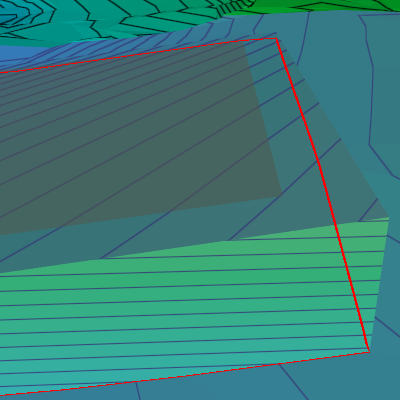

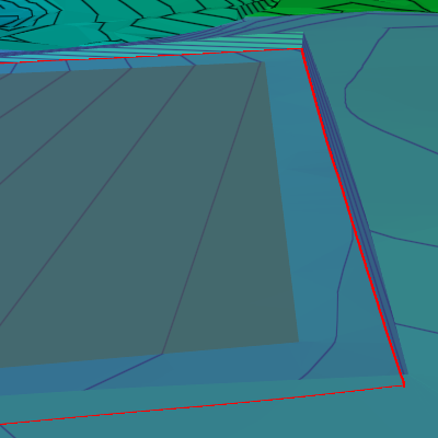

擁壁は、壁の線図に沿って地形を分割し、指定された壁の高さ拘束内で地形のステップを設定します。
| 設定どおり | 最適化 | 反転 |
